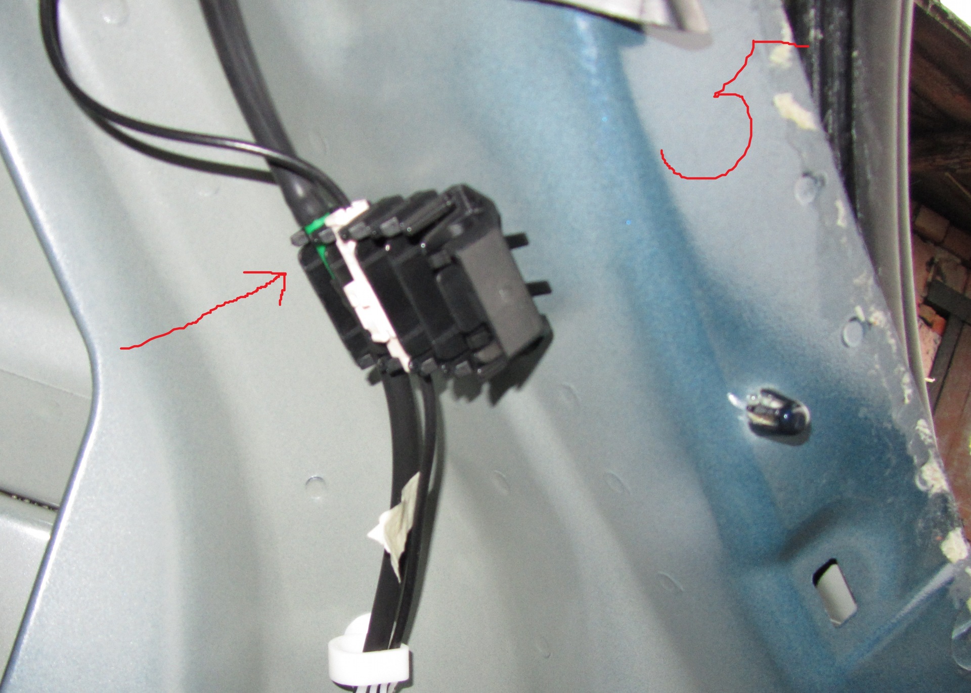

Все началось с того, что мне не очень понравилась работа заднего стеклоочистителя, точнее, стеклоомывателя.
Если надавить на правый подрулевой переключатель от себя, то из форсунки, расположенной над стеклом пятой двери начинает литься жидкость, и при этом щетка начинает свое движение по стеклу. Но… прежде чем вода из форсунки начинала литься, щетка успевала как минимум один раз проскрипеть по сухому стеклу. Именно по сухому, а тут и неприятный скрежет, и возможные царапины. Не хорошо.

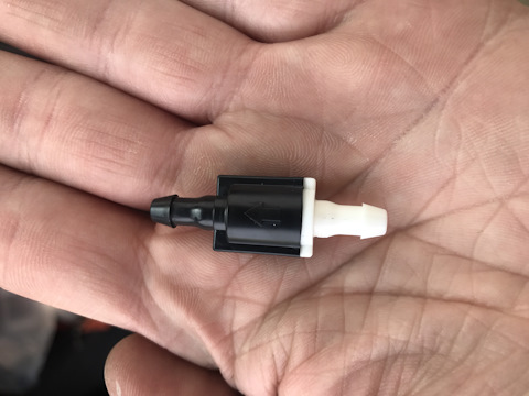

Отсюда узнал, что есть специальные приспособления — обратные клапаны, которые врезаются в магистраль, подающую жидкость к форсунке, и не дают жидкости уйти обратно в бачок. То есть в трубке между клапаном и форсункой всегда присутствует жидкость, и при нажатии на подрулевой переключатель практически сразу начинает литься из форсунки на стекло, соответственно, щетка елозит ужЕ по увлажненному стеклу. Как раз то, что нужно!
Коллеги с форума посоветовали взять обратный клапан от Тойоты или от Опеля.
Я купил опелевкий. Цена вопроса на Экзисте — 134 рэ.

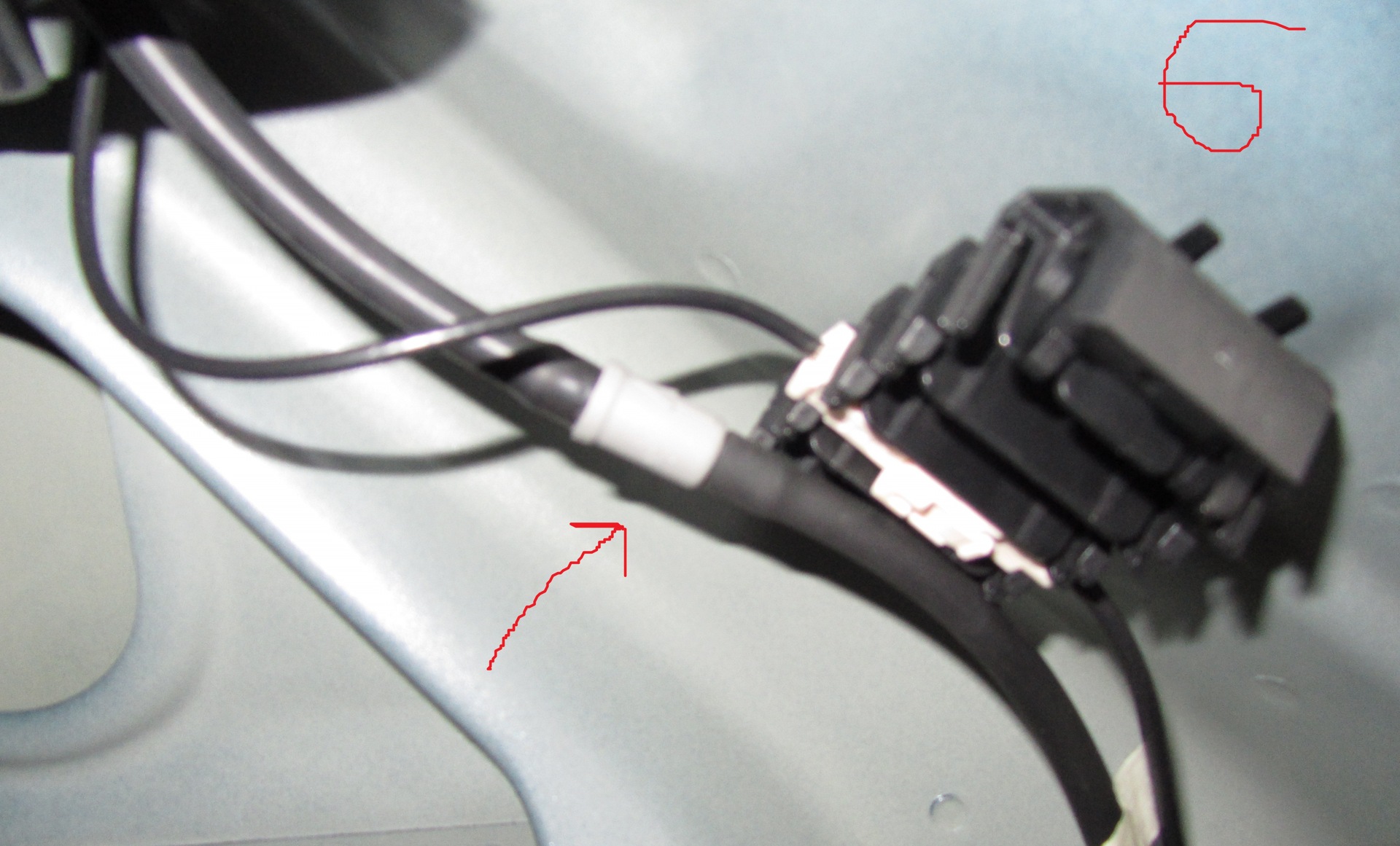

Ну вот, клапан приобретен, осталось разобрать пятую дверь 8-) и врезать его в магистраль. Но тут… абсолютно гениальный совет от Allexus:
fluence-club.ru/forum/sho…php?p=151552&postcount=36
Получается, что ничего резать не нужно, а достаточно поменять один "клапан" зеленого цвета на другой — обратный.

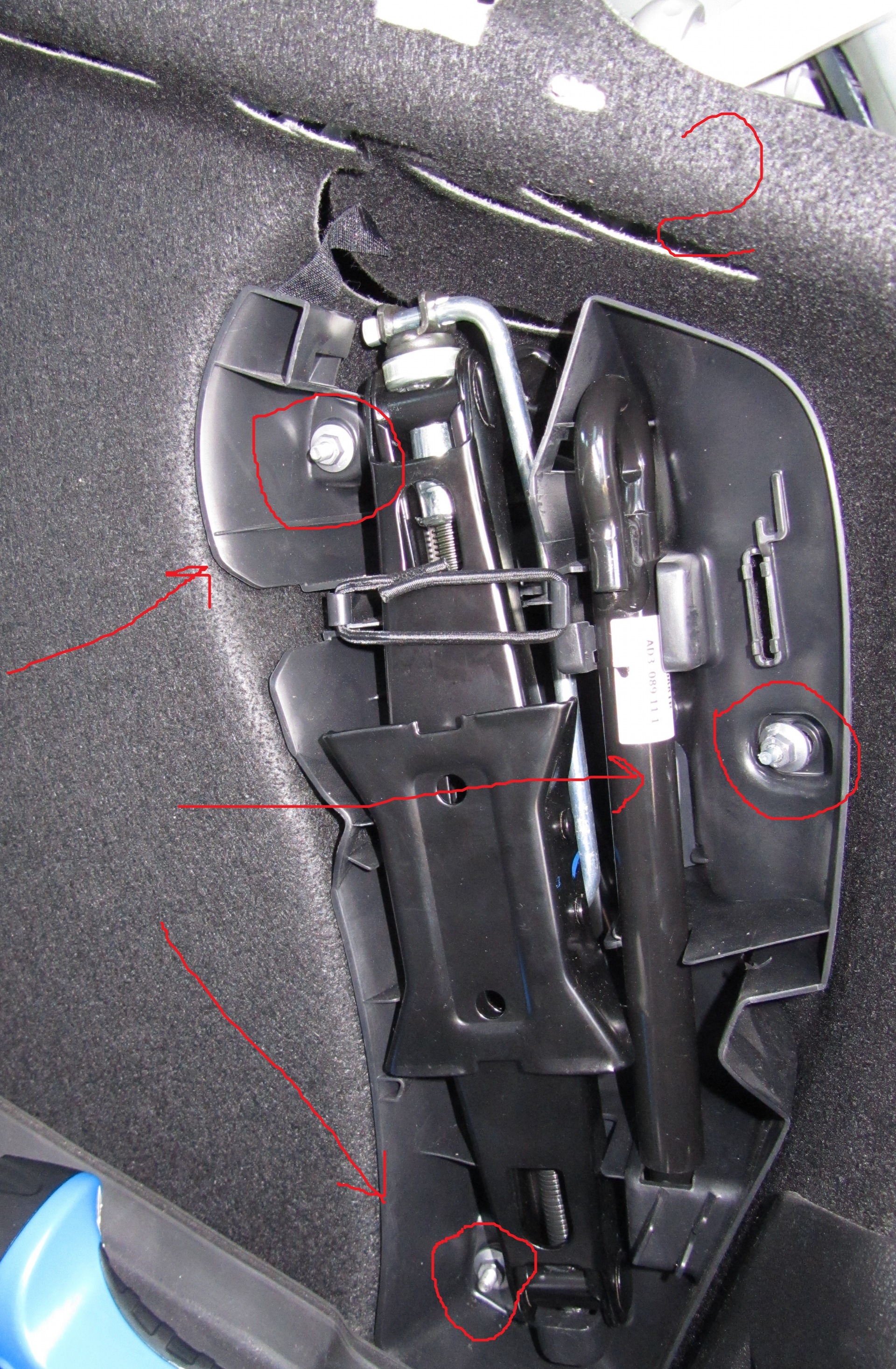

Собственно, как я это делал:

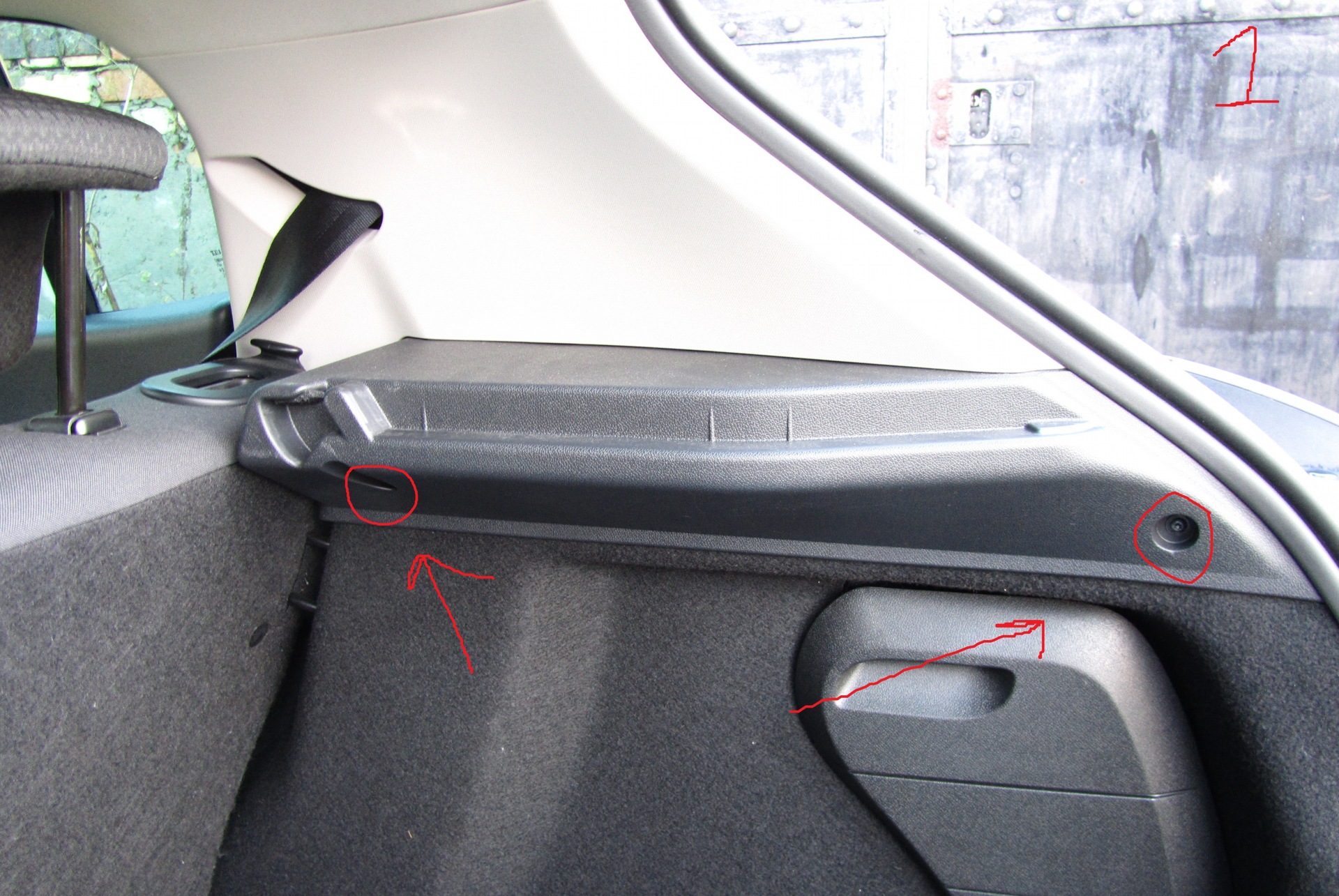

1. Откручиваем два самореза ключом Torx 20 и снимаем темно-серую накладку.
2. Снимаем декоративную накладку, под которой находится домкрат, буксировочный штырь, баллонный ключ и колпачок для съема колесных болтов. Убираем все эти полезные штуки куда-нибудь подальше. Откручиваем три гайки головкой на 10.
3. Снимаем ворсистую обшивку в местах крепления с пластиковой светло-серой.

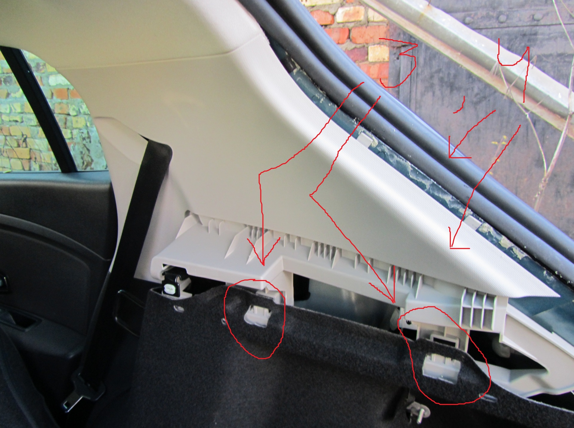

4. Снимаем уплотнитель с правой передней двери и пятой двери в местах крепления обшивки, складываем правое пассажирское заднее сиденье. Дальше, берем плоский жесткий предмет (например столовую ложку) или металлическая пластина, которую я предварительно обмотал изолентой (ну, так, на всякий случай:) ). Вставляем предмет (если это ложка — то используем её ручку) между кузовом и светло-серой панелью, нащупываем место крепления защелок и аккуратно отщелкиваем их одну за другой.
5. После снимаем, нет, даже не снимаем, а отодвигаем светло-серую панель, полностью снять мешает ремень безопасности. Но этого более чем достаточно для доступа к зеленому клапану.
6. Далее — дело техники, меняем зеленый клапан на заранее приобретенный обратный, стрелочкой вверх.

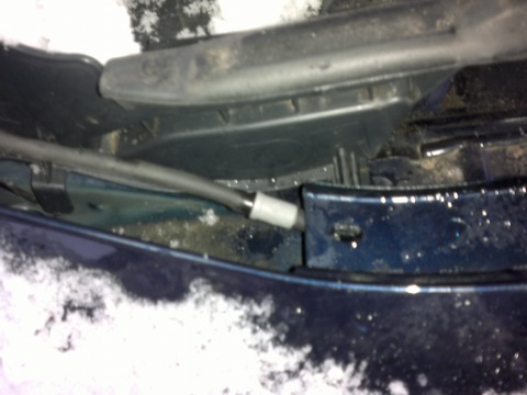

Воодушевил статьей. В купешке оказалось проще: снимаешь заглушку в магажнике, через которую можно отпереть бензобак и лампочки поменять. Видишь трубку, рукой отслеживаешь её вверх под обшивку и там такой же зеленый клапан. В общем, работы на 2 минуты.
