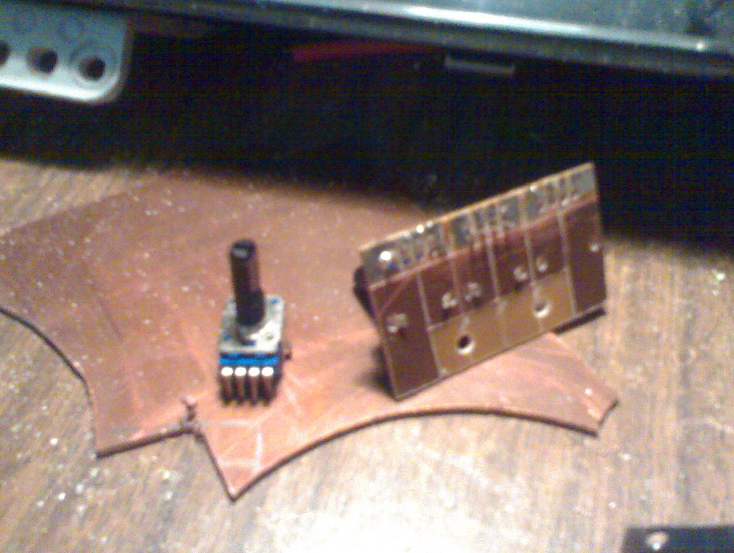

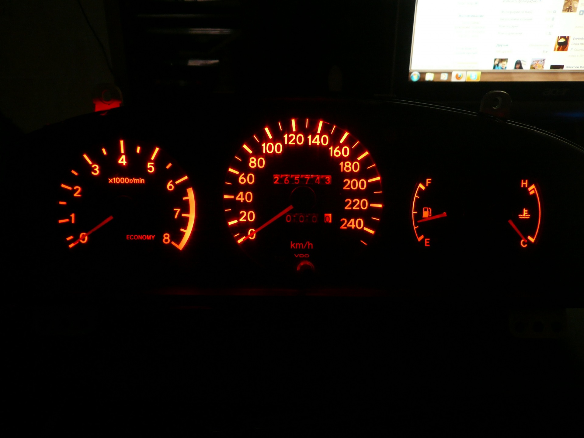

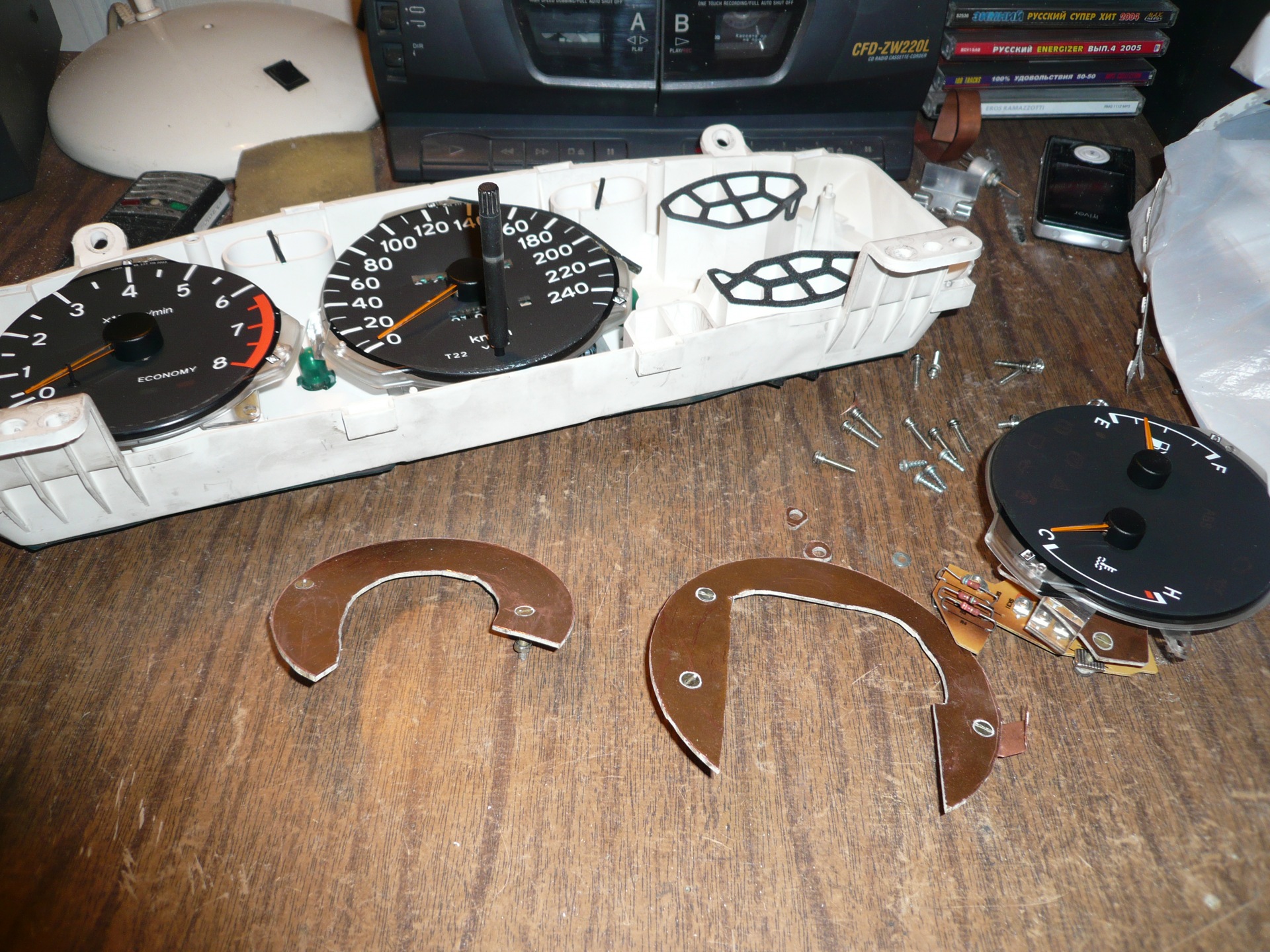

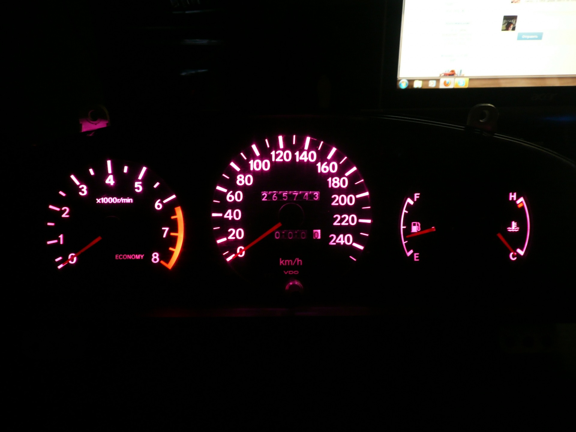

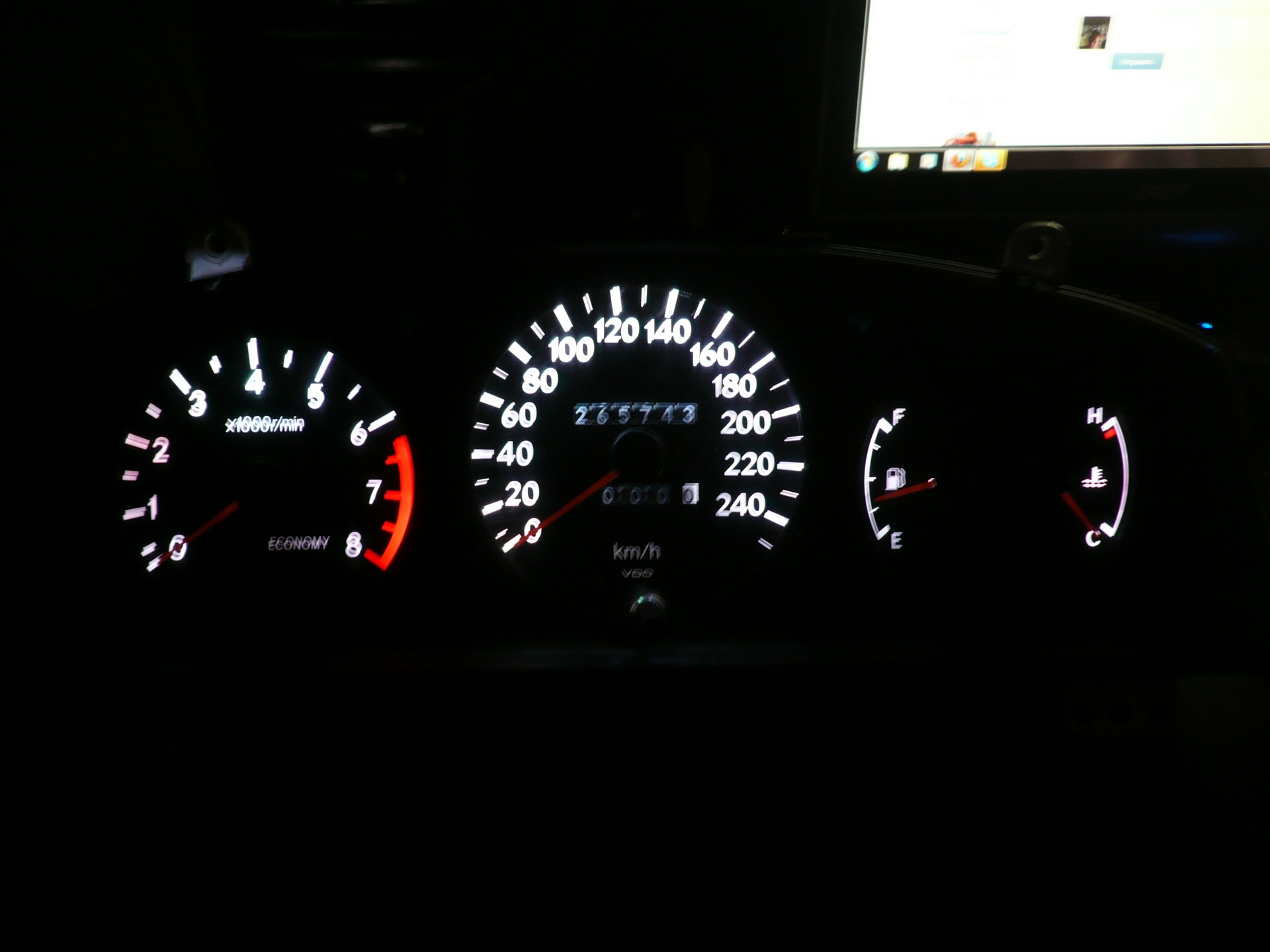

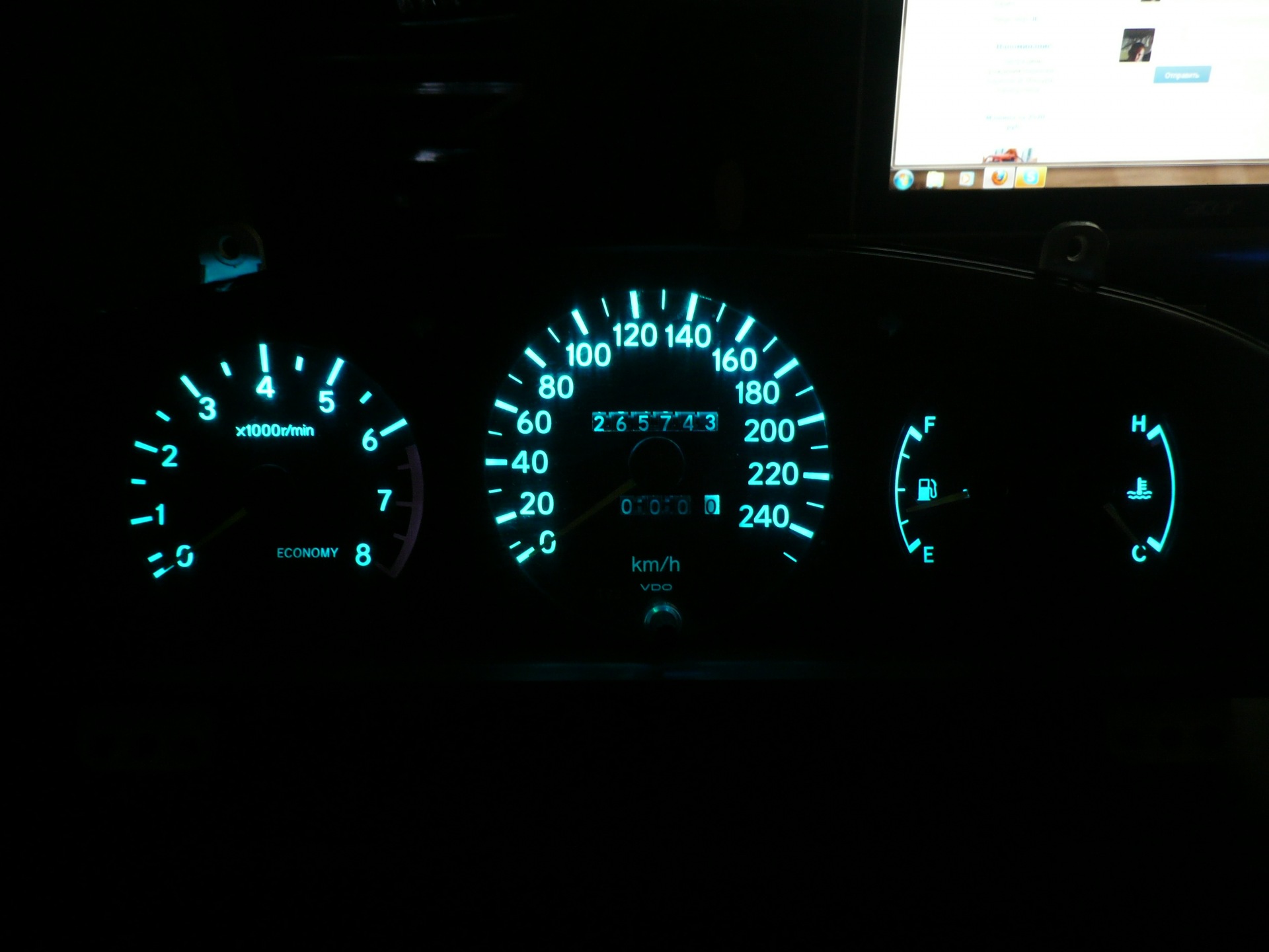

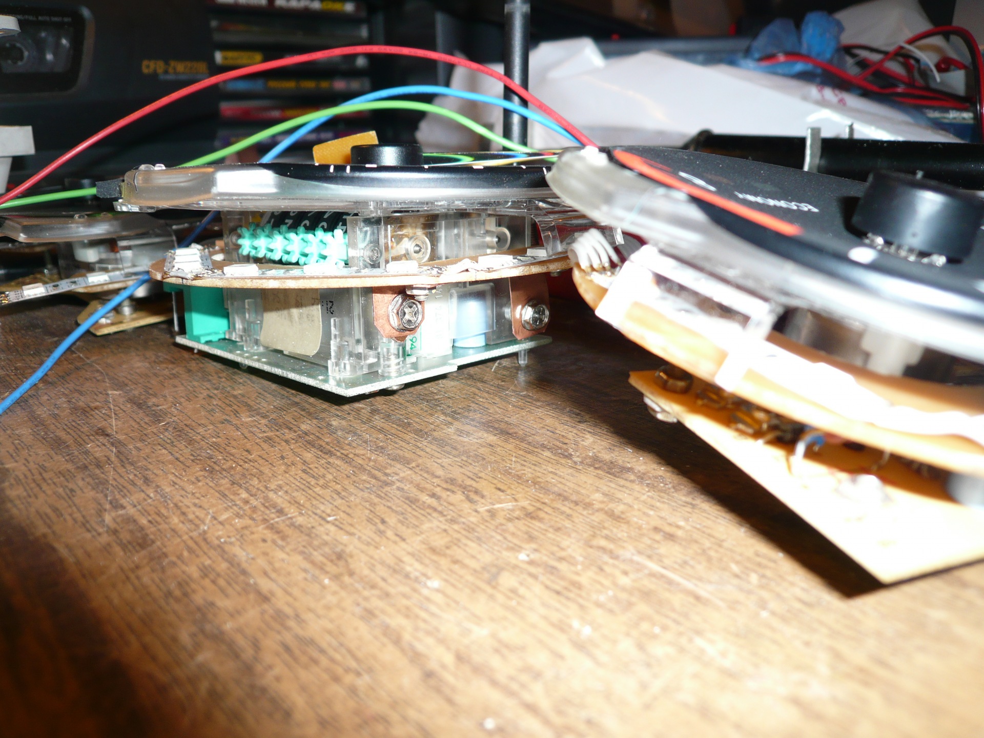

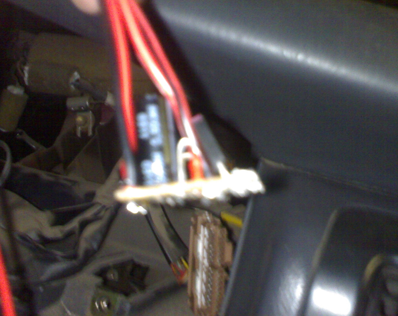

Всё началось с обычного желания сделать подсветку другого цвета ), сначала хотел просто белую, потом уже пришла мысль сделать подсветку на RGB ленте. Ещё была мысль сделать отдельную подсветку стрелок, что бы по мере набирания оборотов стрелка меняла цвет от зелёного до красного, но для этого пришлось бы снимать штатный световод и на его месте монтировать на текстолитовой плате чипы RGB светодиодов. От этой идеи я отказался т.к. не хотелось ничего ломать стандартного, да и повредить приборы побоялся. На каждый цвет поставил отдельный переменный резистор номиналом 1 кОм, "минус" взял после стандартного димера так что общая яркость немного регулируется им ), "плюс" взял с патрона лампочки. Поставил схемку плавного включения, вот только плавное выключение не получилось ) А так вроде прикольно получилось, на светофоре стоишь играешь с оттенками цветов ))

классно, а шаблонов не осталось, где покупал все? да и схемку бы как можно по проще ), в электрике не бум бум я )что за переключалки? куда пристроил их? А почему схема плавного включения не заработала?
Шаблонов к сожалению не осталось ) RGB ленту покупал рядом с магазином стройка, соседний вход, там есть павильончик, гле только светодиодами занимаются ) переменники покупал в магазине панар на зинина) поставил их под крышечку где предохранители ) Схема заработала но только на включение, загорается плавно а вот выключается сразу, потом только понял почему), там в схеме был диод, я подумал нафиг он там нужен), до с блока питания и без него работало, а в машине он не даёт разряжаться конденсатору на корпус ) надо бы его обратно вернуть )) Текстолитовые платы у меня есть, если будешь делать могу дать )
