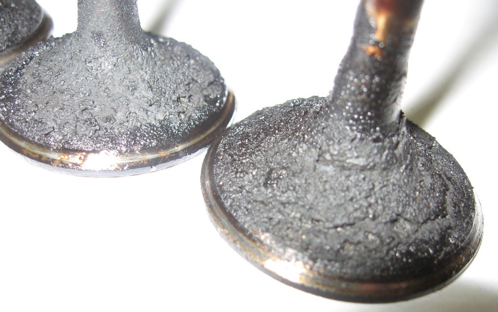

Причиной является нагар на впускных клапанах двигателя.
Большой моторесурс ( стояние в пробках) + частые прогревы двигателя + некачественное топливо.
В двигателе EW10A в качестве системы рециркуляции отработавших газов используется механизм VVT.
На холодном двигателе механизм поворачивает впускной распредвал таким образом, что в в такт впуска попадают несгоревшие продукты предыдущего такта выпуска. Чем хуже бензин тем больше кокса оседает на клапанах.

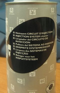

Первое: безболезненное и применить его может любой человек сумеющий совладать с крышкой бензобака…
Знакомьтесь бальзам битнера PSA…
Второе: вскрывать и чистить.
Как использовать:
Если авто прошел более 30000 км. баллона надо купить два.
Докатываем бак до пустого состояния и выливаем все содержимое баллона до заправки в бак. Заправляемся до полного.
Выкатываем весь бензин и повторяем процедуру со вторым баллоном.
Далее используем один баллон каждые 15000 км.
Должно помочь. Проверяли, отжирает эту каросту напрочь.
Номер для заказа жидкости 9729 FF
Стоимость баллона 600 рублей.
Кстати можно использовать и в других моторах с целью профилактики.
Бесполезно использовать в двигателях THP !
