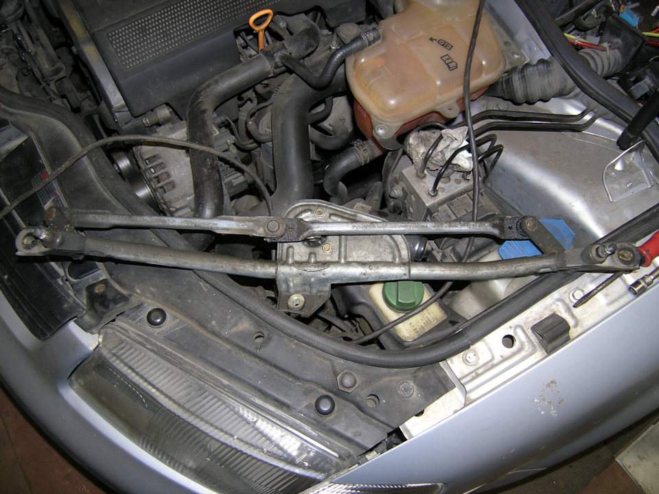

А вообще началось всё с того, что дворники иногда переставали работать, бегали вроде резво. Опускались в низ и всё, тишина! Реле 377 перекидывал с заведомо рабочего пассата, не помогло :(
Глюк такой интересный, сегодня не работает, а завтра начинает бегать, как не в чем не бывало!
Далее остается:
1. Подруливой переключатель;
2. Моторчик (контакты, редуктор);
3. Трапеция;

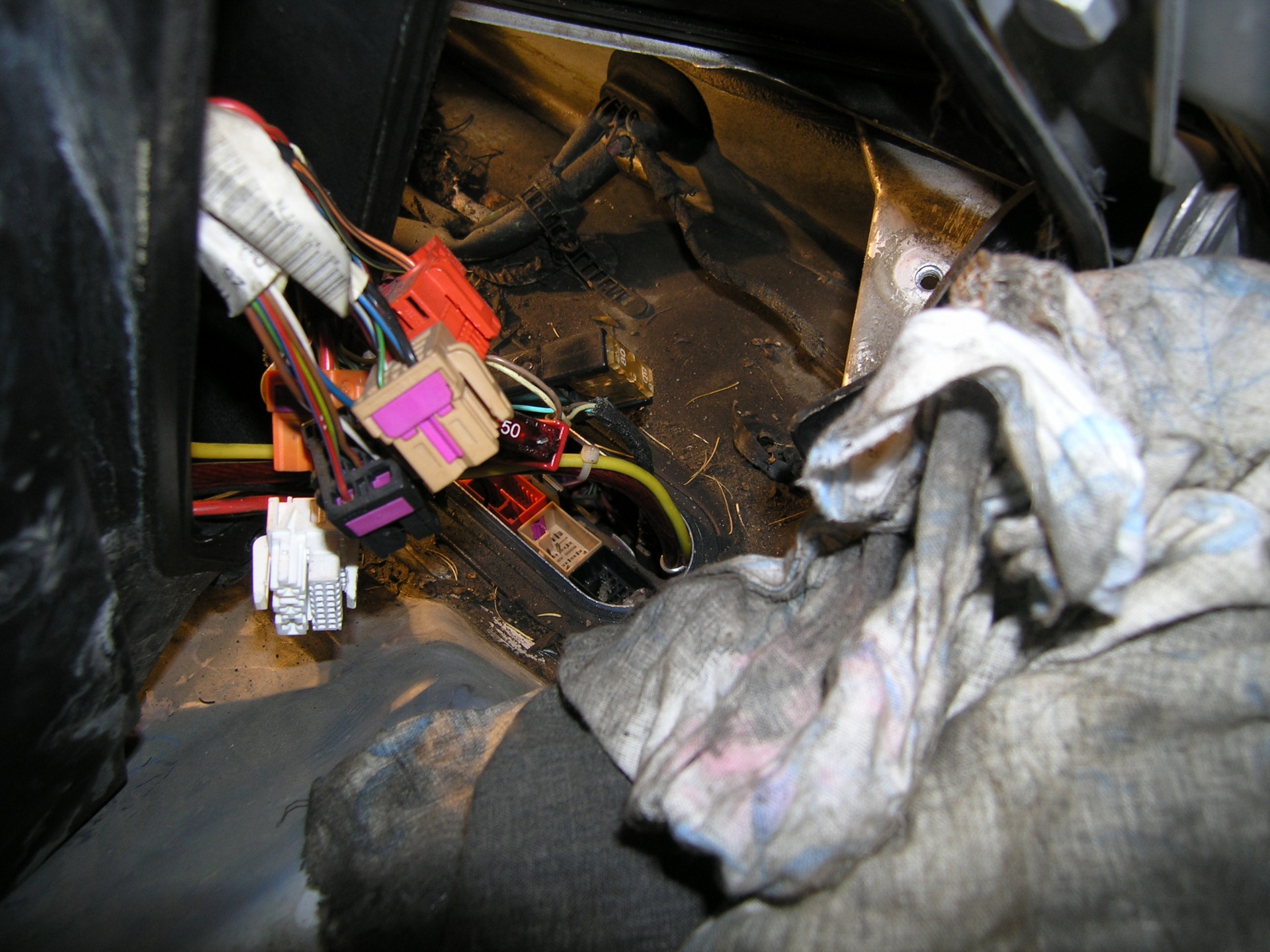

4. Проводка (маловероятно);

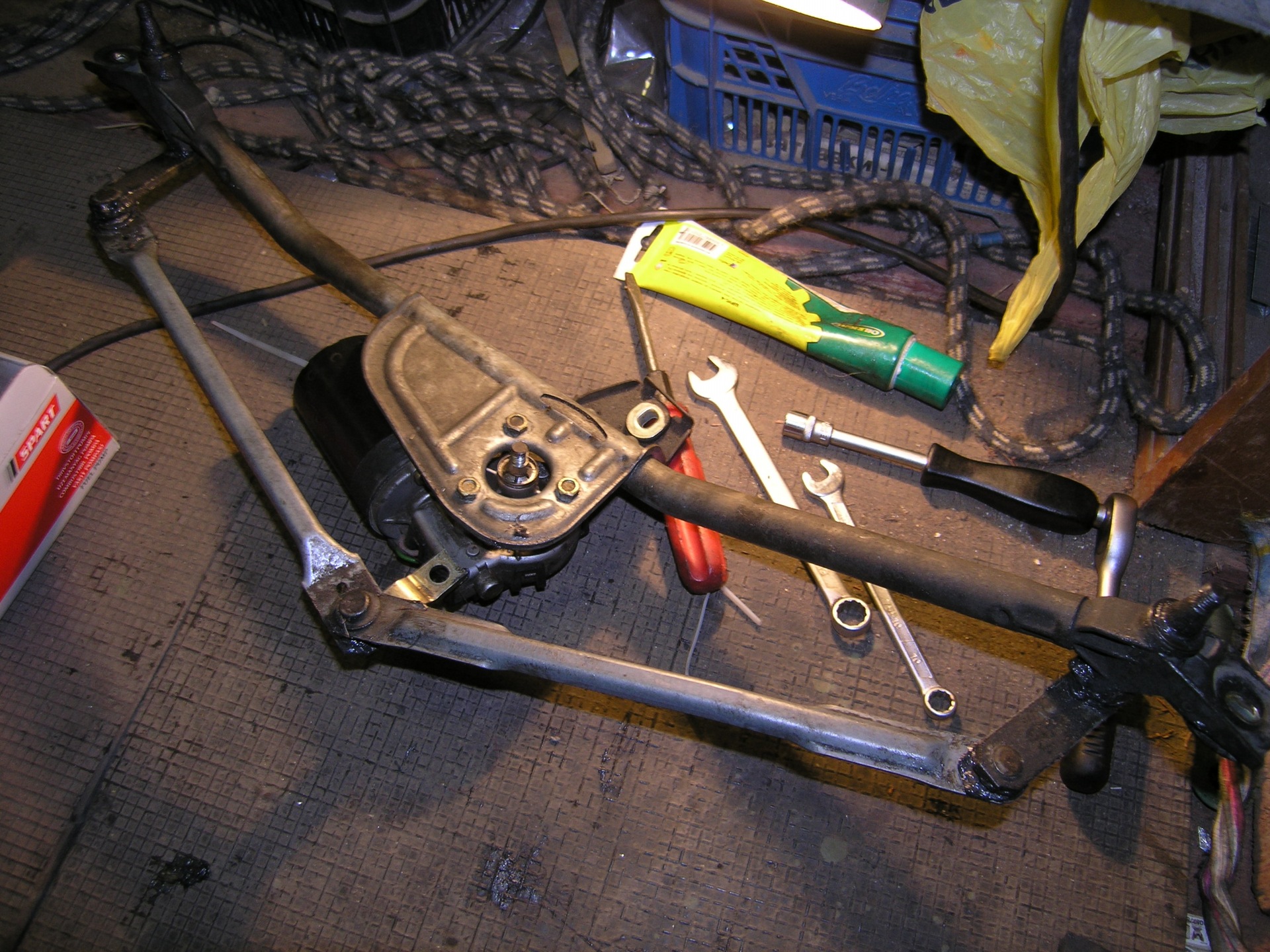

Подрулевой откинул сразу, при нажатии слышно как реле "включается" в одно положение и через 7-10 сек щелкает обратно, сигнал значит проходит. Остается тогда мотор и трапеция.
Есть отличный отчет, как снять и почистить механизм, на примере А4 (те же яйца только в профиль) :)
audihelp.narod.ru/body/A4/pdf/dvorniki.pdf
Выложу немного фотографий и пару слов с какими проблемами я столкнулся.
Вот и вся любовь, по сути нечего сложно, всё разобралась легко, как и собралось! :)

Привет! Вопрос — это правильное положение трапеции?
В теории безразницы, у меня начальное положение как на фотографии.
Тоже думал что без разницы, собрал- чуток идёт вверх, а потом сильно назад, чуть жабо не поломал
Точно, вспомнил!)) Положение важно))
Так на фотке правильное положение?
Это было давно, но насколько я помню да! :)
Ок, буду экспериментировать
