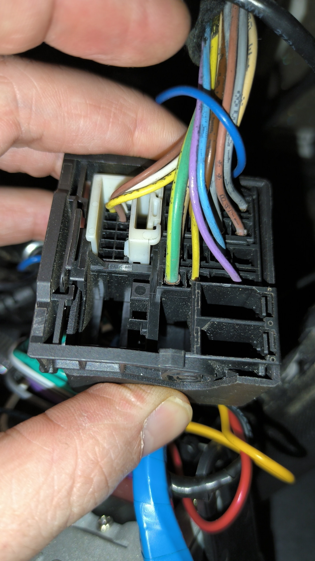

При покупке авто оказался один немного досадный недостаток, не смотря на то что авто французкой сборки и комплектация премиум, в нем не был установлен AUX вход. Путем недолгих скитаний по форумам, выяснилось что сам вход можно активировать у диллера, и необходимо купить провод. Во время поисков я натолкнулся на запись пользователя di-max51 за что ему огромное спасибо. Решено было изготавливать нужный кабель самому.
Итак… потребовались:
1. проводок от материнской платы (хз как правильно называется)
2. 3.5 разьем
3. 1 метр 2х жильного экранированово провода
4. распиновка магнитола
Все было собрано, тчательно спаяно и заизолировано. Достаем магнитолу, подключаем, и наслаждаемся любимой музыкой с телефона. Хочется отметить что громкость немного ниже чем с диска, и чуть больше шума, но это ощущается только на максимальной громкости, а при прослушивании на средней громкости разницы с диском нет.

Скажите как узнать куда может идти 3-х пиновый штекер от магнитолы -как раз где AUX. Просто он заделан в общий жгут проводки. Не где не могу найти куда он идёт. Всем за ранее спасибо!
Привет, нашёл куда идёт? Такая же фигня и у меня 😅
Судя по схемам, это AUX 2
Привет, как на проводе AUX узнать какой идет на правый, а какой на левый канал?
