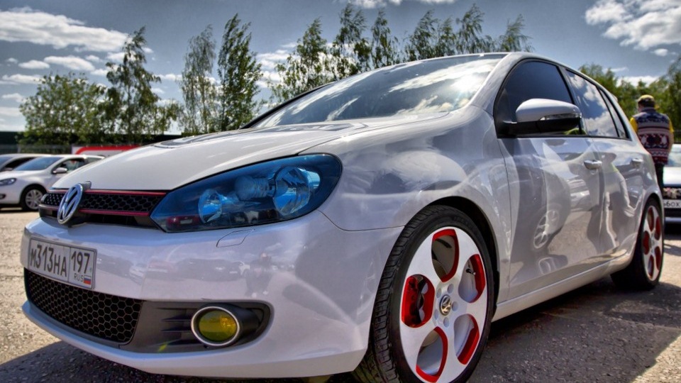

Проехав 1450км без остановок, кстати очень хорошо прошла дорога до волгограда, я услышал какой то тихий вой на 3й и 4ой передаче)!
Подумав что это просто устала машинка, решил не обращать внимание на эти звуки. и катались мы там по городу еще полтора дня, но звуки не пропали(
И в предверье предстоящей дороги на краснодар, я все таки заехал к офицалам, и объяснив ситуацию, записался на диагностику)
На следующий день я пригнал с другом своего коня на диагностику) ) )) меня они еще и отговаривали, говорили мол зачем деньги тратить на диагностику, ничего же не сломано
, все включается, ) ) ) )
Я говорю, Нет, давайте посмотрим все таки)
Они подняли его) ) ) И потеряли дар речи) ) )) ) )
Все днище в масле! !
Я сам опешил увидев эту картину( ((( Капли масла свисали аж с выхлопной трубы( ( ( (
Машинку сразу же погнали на вскрытие) ) )
ВСКРЫТИЕ ПОКАЗАЛО): 1-Лопнут корпус коробки(колокол)
2-Сгорели 2я, 3я, 4ая, передачи!
3-В коробке осталось 200г масла)
4-И полно стружки(
Ну соответственно, это гарантийный случай, они потому что вообще такого никогда не видели, чтобы механика могла сгореть, особенно немецкая!
И мне предложили, может даже приказали, оставить машину у них в сервисе, на ремонт, а самим продолжить отпуск на поезде) ) ) ) )!
Обидно конечно было просто до ужаса( ( (((
Но успокаивает тот факт, что не встала она раком где то на трассе! Так что везение это или нет, надо еще подумать)
Так что жду теперь звонка от них с командой забирать белого товарища))
