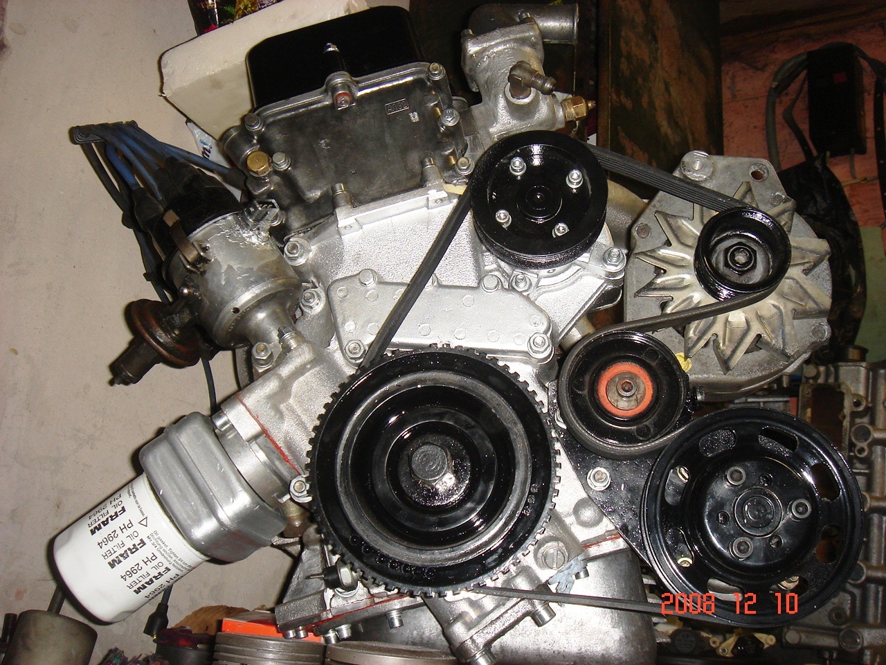

Блок УЗАМ 412 (тяжелый).(Доработанный под коленвал Мерседес ).
Коленчатый вал Мерседес (мотор 102 бензин ).
(Полностью динамически балансирован ).
(Коренные шейки напылены под размер постелей и вкладыши Москвич )
Шатуны Мерседес (мотор 102 ).

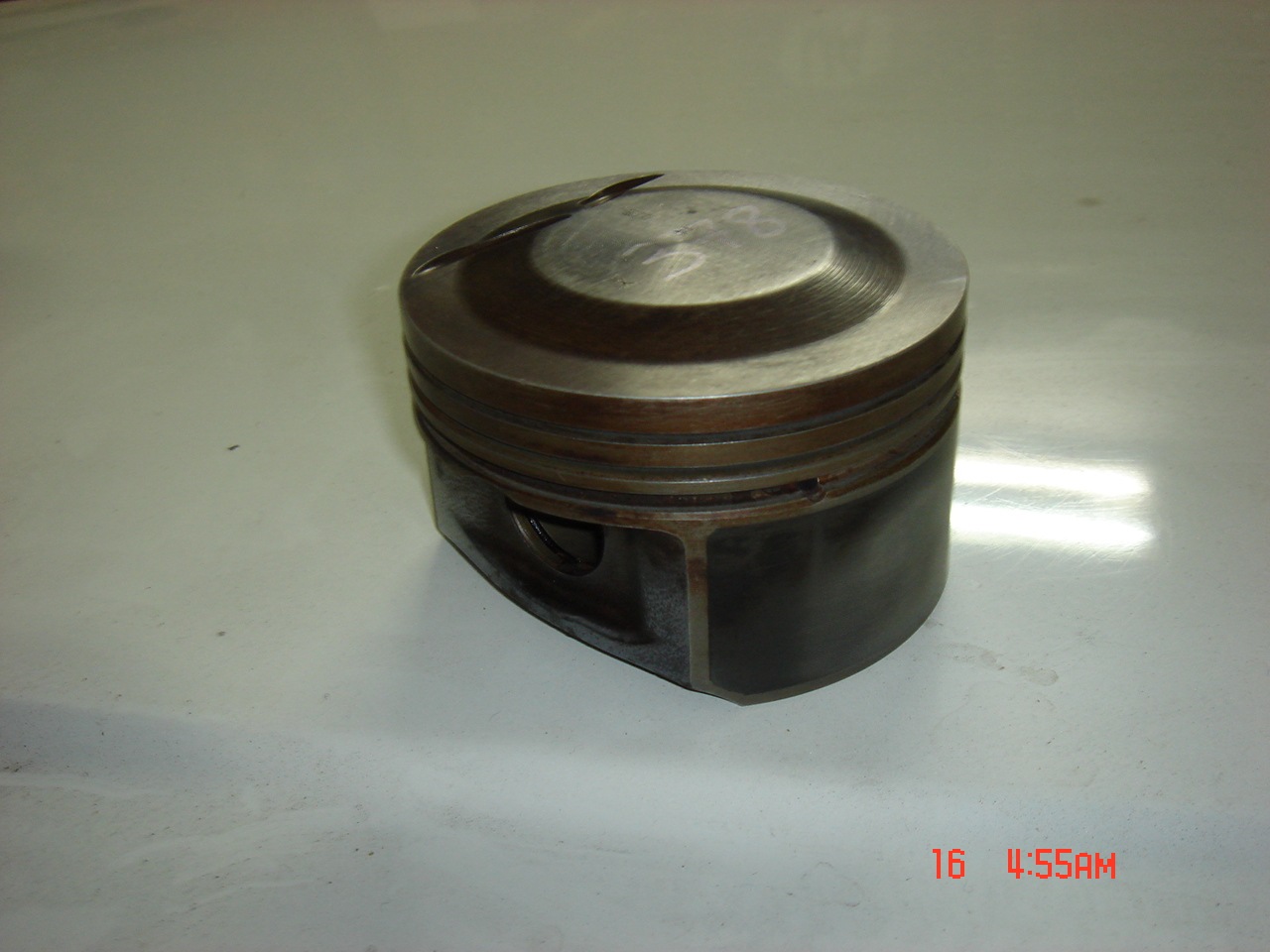

Поршни Мерседес (мотор 111 ф90 ).
Вкладыши коренные — (Форд Ниссан ), шатунные Мерседес.
Гильзы точенные из гильз Альфа Ромео 164.
Водяной насос УЗАМ 412 ( короткая помпа )(крыльчатка Москвич 407 ).

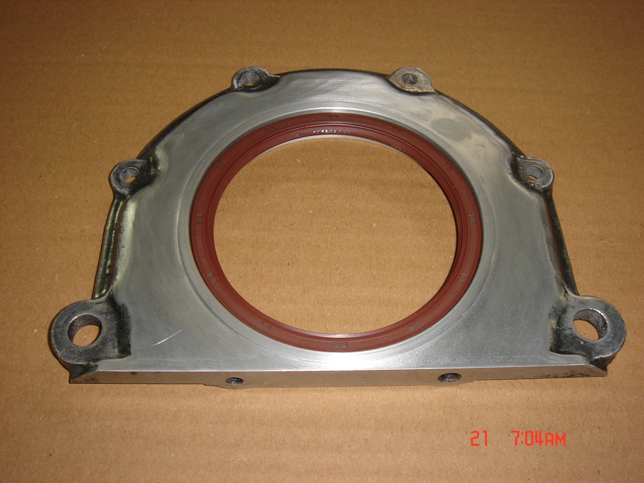

Сальники КОРТЕКО.
Маховик — составной ( Мерседес-Москвич ).(Под сцепление от Фиат Крома 2.0 ).
Зажигание — на датчике Холла.
Усилительная плита ( стальная ) между верхней частью блока и поддоном с увязкой бугелей.
Все шкивы — под поликлин.
ГБЦ — УЗАМ 412.
Впускные клапаны Мерседес ф46.
Запчасти на фото: PH2964

Впервые вижу на этом месте шкива. Для чего назначен большой шкив под генератором?
Большой шкив под генератором — это насос гидроусилителя руля.
Проще наверное двигатель от Мерседес поставить.
шпильки бугелей трудно откручивать, есть может технология какаято?, мне на одном блоке поменять их надо
Куда вкручены шпильки крепления пластины под ролик и насос ?
в блок
все шпильки родные
кронштейн гены и насоса по чертежу Ахлен.ру

Все шкивы — под поликлин. вопрос от чего шкивы помпы и колено?
Шкив колена — ВАЗ с переточенной под УЗАМ ступичкой ( в поиске есть чертежик… ).
Шкив помпы — самопал.

— проточена крышка заднего сальника под сальник от рено эспас.

Ход 102го колена — 80,25
Диаметр 111го поршня — 90
а что за гильза под поршень 90 мм?
Альфа-ромео, переточенная

Скажи пожалуйста а с чего натяжной ролик стоит и Как ты его крепко ?
Ролик с какого то вага… хотя можно любой который подвернется не дорого, кронштейн под волго ролик — по-Ахлену.
Это как кронштейн под волго ролик — по-Ахлену?
в поиске найди сайт, там есть чертеж — правда не идеально точный…
Что в нем дорабатывать нужно?
ахлен-авто народ ру?
просто чертеж не идеально точный
делаешь лекало из картона и уточняешь по своим навесным агрегатам
