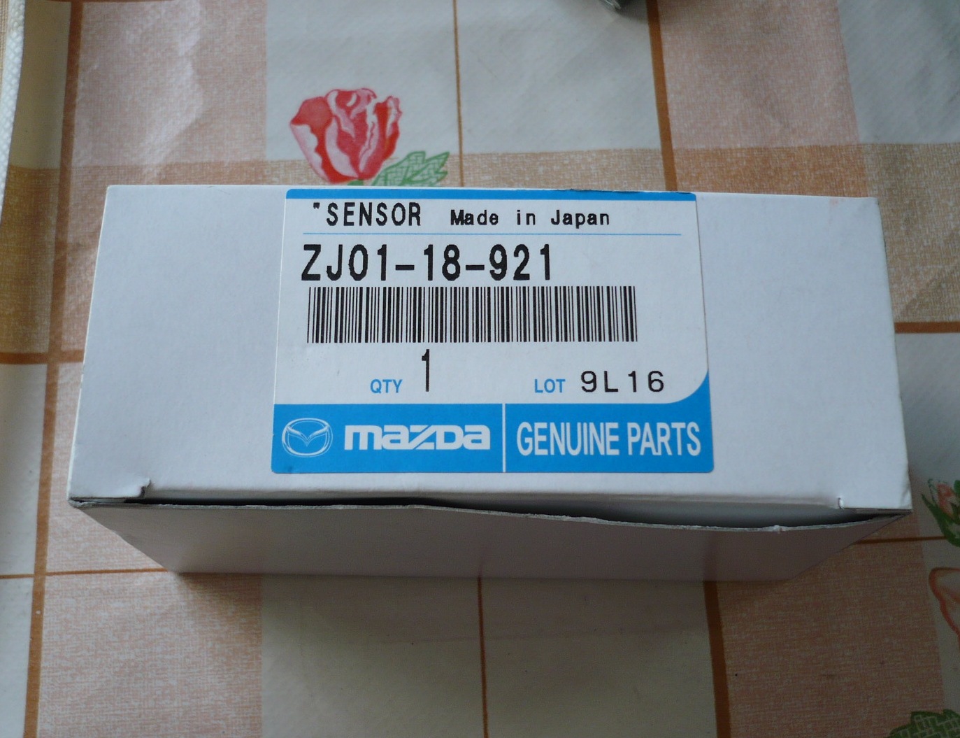

Вот как-то у меня загорелся ЧЕК ЭНДЖИН. Сделал самодиагностику и выяснил что неисправен датчик детонации. Давай его проверять на сопротивление, он не звонится. Звониться он должен 560 кОм. Хател его починить, но не получилось и решил купить. Поискал по каталогу, номер ZL02-18-921 и стоит 1800-2000. Полазил по форумам и нашел замену. А замена от Мазды 3. Заказал, приехал, он точь в точь как тот родной, фирма митсубиши. КОД ZJ01-18-921 стоит 1500-1600.

а на z5-de пойдет или нет
честно скажу не знаю, после твоего кузова они все одинаковые и взаимозаменяемые. На твоем двигле надо смотреть
хорошая статейка а главное что ищу неделю датчик zl02-18-921 одному очень хорошему человеку а у нас цена 1675 грн. Пойду на риск закажу zl01-18-921 450грн
спасибо, старался, чтобы людям помочь.
