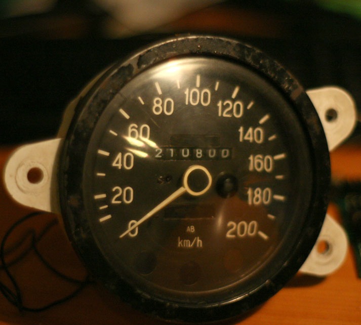

Я как-то уже говорил, что есть определённые сложности с подключением приборов при свапе мотора, и больше всего — со спидометром, который имеет тросовый привод. Очевидно, необходим электронный спидометр.
Самый простой выход — поставить панель приборов от иномарки. Однако, что меня в этом не устраивало:
— Стилистический разнобой
— Необходимость "дружить" датчик уровня топлива
А хотелось мне две вещи:

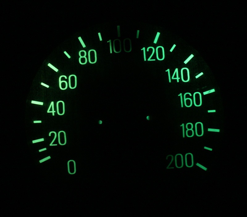

— Внешний вид, ассоциирующийся со стоковым. Не полная копия, потому что я не люблю слепое копирование.
— Светящиеся цифры и стрелки.

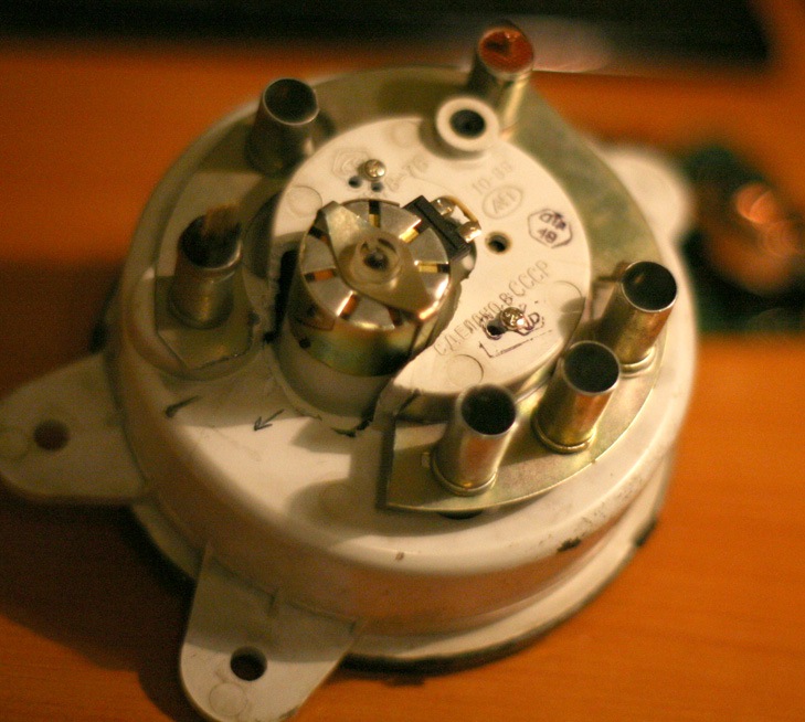

Перебрав различные варианты, я остановился вот на каком. В корпус родного спидометра встраивается механизм от рижской приборки — он наиболее компактный и легко выносится с платы управления. Изготавливается новая шкала, по мотивам родной. Заново делается подсветка. Либо можно доработать родную шкалу (расположение окошек различается).
С изготовлением новой шкалы следующие проблемы:
1. Два основных метода получения светящихся цифр — шелкография и плоттер. При этом шелкография предполагает большой тираж, а плоттер хорошо совместим со штучным изготовлением. Однако символы после плоттерной резки, из-за небольших размеров, получаются ломаными, некрасивыми, словно нарисованными ребёнком.
2 С другой стороны, при нанесении чёрного слоя шелкографией ручным способом получается невысокая плотность краски, из-за чего яркая подсветка просвечивает слой насквозь. Кроме того, предварительно пластик необходимо покрыть белой краской, поскольку иначе символы будут плохо видны при дневном свете
3 Необходимо где-то аккуратно вырезать окошки счетчика пробега и индикаторов (поворотники, свет и т.п.).
4 Необходима новая стрелка, способная проводить свет (иначе она будет не видна ночью). Необходимо доработать штатную подсветку, иначе свечение шкалы будет неравномерным.
5 Фотопечать на пластике не годится, т.к. изображение получается глянцевым
Результаты первых экспериментов видны на фото ниже. Я так и не добился адекватного процента выхода годной продукции, и весь тираж едва разошёлся по себестоимости. С другой стороны, идея со встраиванием рижского спидометра оказалась жизненной, один такой спидометр я сделал на заказ.
