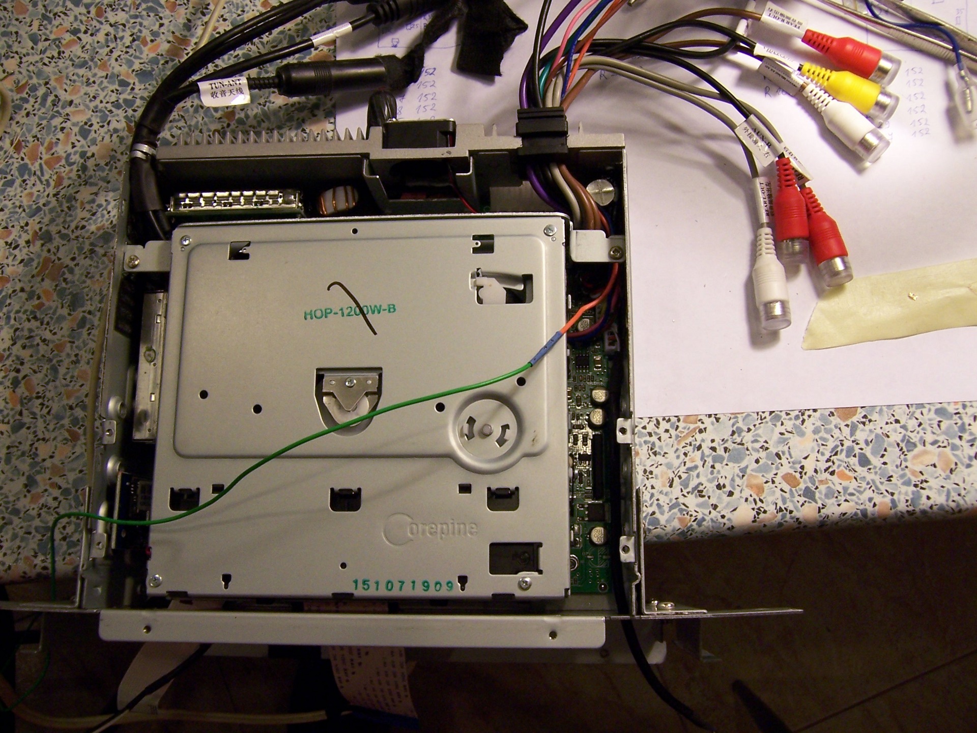

Ну вот и настал день, когда мой "Хулиган" невыдержал испытаний кривыми ручками. В четверг я его разобрал и попытался избавиться от фона в динамиках. Для этого логично поразмыслив, решил. что раз фон появляется только когда включается освещение кнопок от габаритов и усиливается прямо пропорционально уменьшению свечения подсветки приборов, то значит подсветку кнопок нужно изолировать от майфуна, тоесть вывести подсветку вне его цепей. Появится и ещё один плюс — кнопки будут гореть при включении габаритов даже если майфун полностью выключен. Это считаю логичным, а не как сейчас, они обысточены и не реагируют на включение габаритов, пока невключишь майфун. Ну и третьего зайца, которого хотел убить, это замена диодов подсветки с красных, на кораллово красные(или Амбер). Диоды выпяал с родного Бизнес майфуна, для чего купил его на шроте. Да вот беда, ненашёл для всех 16 штук нужное сопротивление (1кОм SMD), поэтому сделал только правую сторону, конечно отрезав старые дороги от майфуновских цепей. Раньше диоды питались от 5 вольт, теперь им предстояло питаться от 12-14. Делал спешно, так как нужно было везти в субботу дочку на международные соревнования по карате, в чужой город и хотел воспользоваться навигацией, да и мультики пусть в дороге смотрит… Короче чёрт в четверг меня за руку дёрнул…
после всех перетрубаций, в пятницу утречком перед выездом на работу, воткнул фишку питания в майфун и увидел слабенький дымок… Сразу выдернул и приехав на работу разобрал. Селёдкой из него не пахло, но самый большой шлейф, с самыми мелкими дорожками потерял 2 дороги ввиде прострелянной пунктиром выгоревшей проволоки… Вот этот проводок который должен был убить трёх зайцев, а убил 1 майфун…
Вот так ребята. Когда складывается элементарное незнание электротехники, кривые руки и желание сделать сразу всё и быстро, можно потерять хорошую вещь за 700баксов. (правда думаю что тот шлейф мог вставить наискось, а дорожки и расстояние между ними менее 1 мм).
Сейчас майфун в реанимации.Уже третьи сутки нет никаких вестей от доктора(телефон его я вспешке невзял, лишь свой оставил) А я третьи сутки плохо сплю, ем и переживаю. И даже не за деньги, а за свою наглость и неопытность(лезешь туда где ничего не шаришь).

Так я так и не понял, эти дорожки в шлейфе сгорели от того, что ты подал на подсветку бОльший вольтаж или ты их зацепил паяльником?
Незнаю. Я вообще в их районе паяльником не работал. Сдаётся мне что когда снимал или обратно застёгивал шлейф, то его чуть наискось установил, а дорожки очень мелкие и наверное соседние выехали друг на друга… Из другого шлейфа (конечного) просто вырезал подачу 5 вольт на диоды. и у же не на шлейф, а тупо к диодной дорожке припаял свой провод выведенный вне майфуна.

скорее всего дето пталово от подсветки осталось не заметил и подал напряжение из вне оно и каратнуло.
вообще лучше через стабилизаторы напряжения светодиоды питать например 7805 к нему всего пара кондеров вешается и он до 1.5А тянет.
а так сочуствую всегда неприятно когда пытался сделать как лучше а получилось хуже
Так я при подключении фишки не мог подать подсветку. Я только дверь открыл, даже ключ невставлял, только фишку. На ней правда есть провод подсветки, но повторяю, всё выключено было. только постоянный + и -.
значит шлейф
