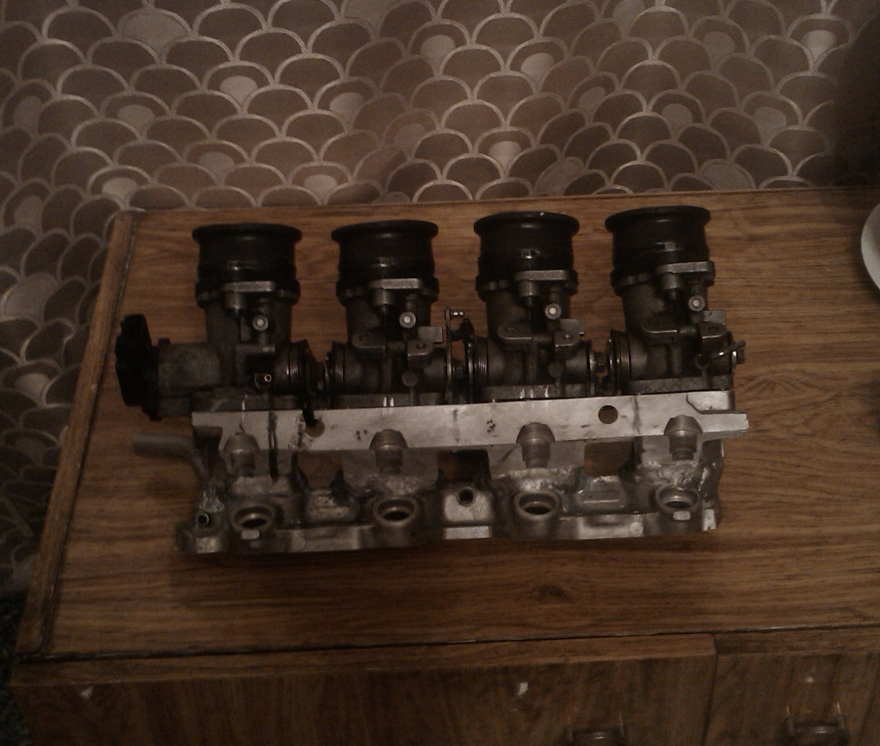

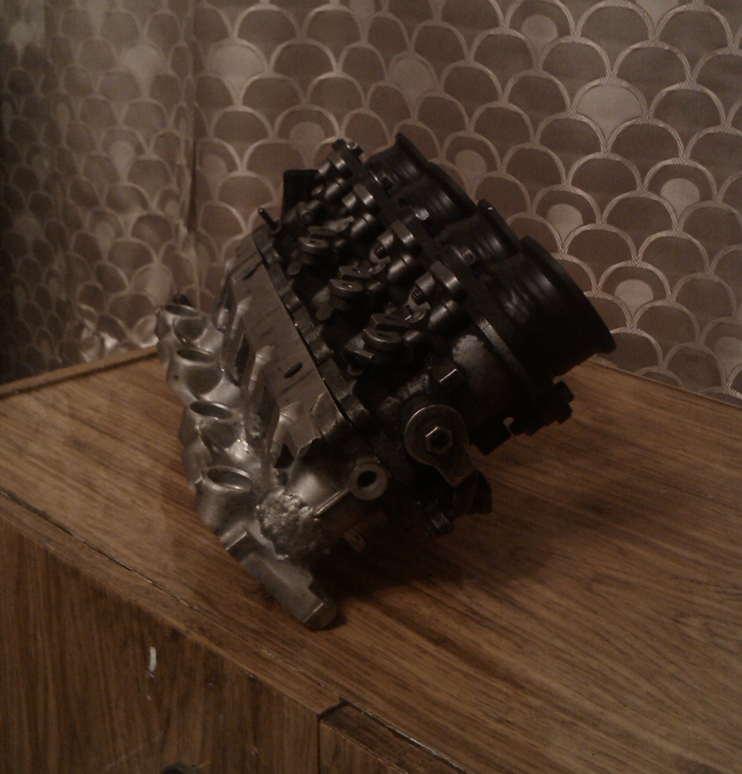

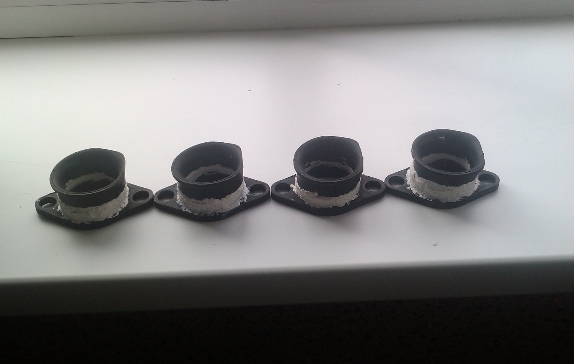

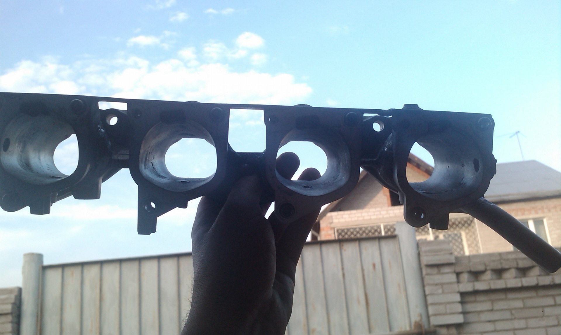

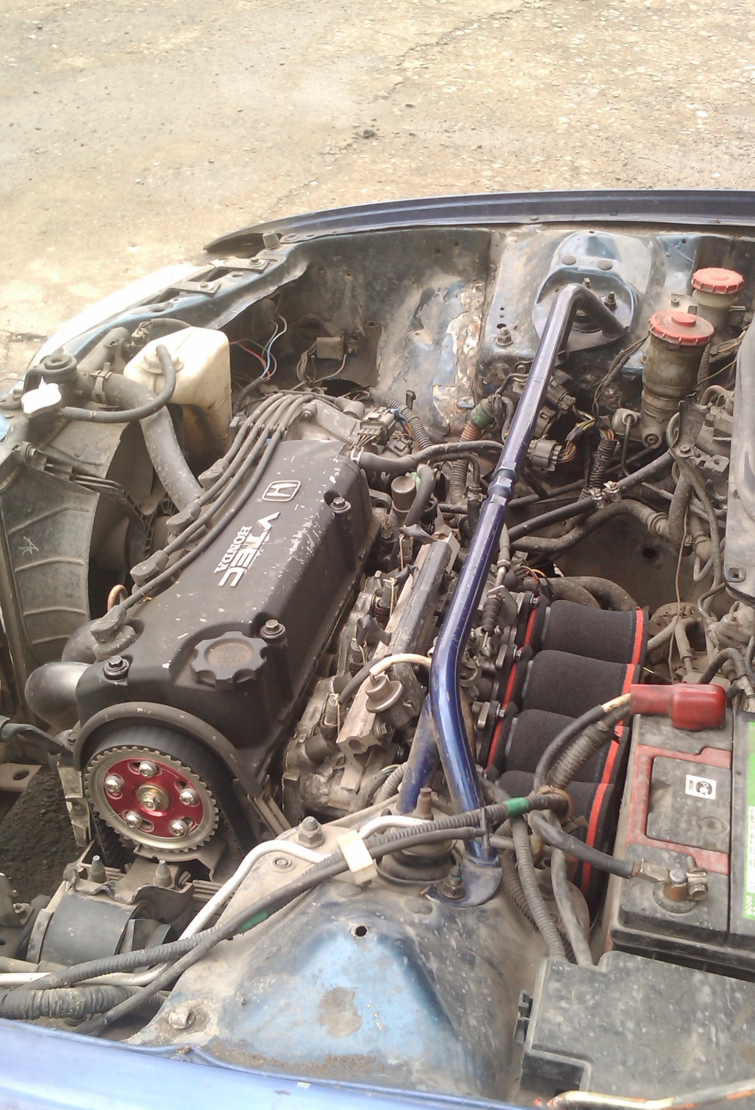

В общем многодроссель — это кул для атмо мотора. Я и решил сделать его

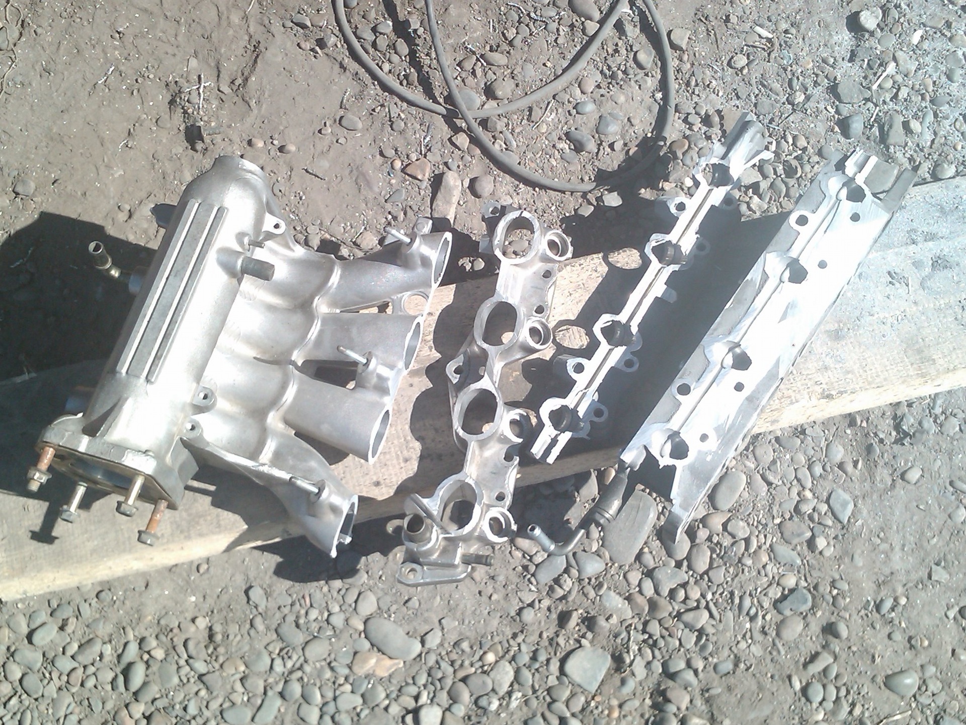

1 Купил за 3000р дросселя с коллектором от 4a-ge мотора блек топ. На 45мм
2 Купил коллектор от д15 за 1000 р
3 Купил фильтры Pipercross 2000р

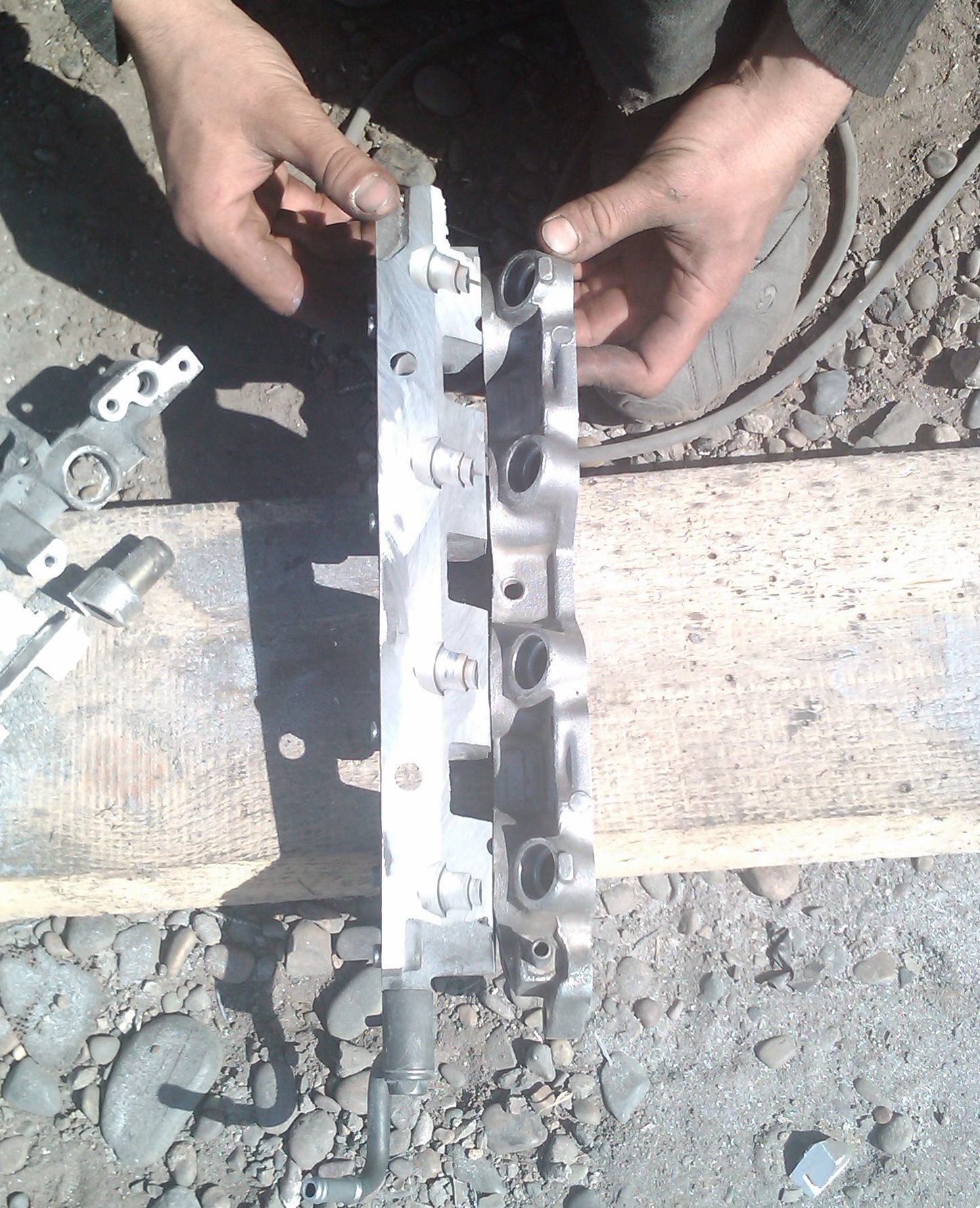

4 Отпилил флянец от д15 коллектора. Попилили 4а-же коллектор
5 Вымерил предполагаемую длину. Все приварили, наплавили где надо, 2000 отдал
6 Шарошками расточил все, вывел каналы, совместил с дросселями. все идеал.
7 Изготовил дудки из родных 4а-же, только они загнуты в стоке, я отрезал где надо и сделал их прямыми, тоже нужной длины. Рассчитывал под обороты 8000 со сток валиком
8 Поставил (не сразу) — машина неделю стояла, пока я их приделывал, исправлял всякие косяки, потом отстраивал.

Подскажи как считал длину ранеров и дудок, чтоб смый большой приход на верхах был? Заранее спасибо.
Да по формуле . Как то где то нарыл, уже не помню — давно это было. Длина от клапана до среза дудки около 30 см получалась, +-
Спасибо, буду гуглить. А то лежат дросселя второй год, все никак не доберусь до установки и настройки. Я там где то задавал еще вопрос про пружинки, наверное в другом посту. Подскажи, ты до 9000 об.мин. крутишь на стандартных пружинах, тарелках, клапанах? У меня поршни стоят под степень 12.5 с циковками, кручу 7800. Дальше боюсь, чтоб клапана не зависли и не погнуло их…
9000 крутил на валалу, жестких пружинках, тарелках титан. Клапаны сток. Сток еле 8к переваривают . У меня один раз пружина не выдержала и произошла встреча
Как организован холостой ход? Как я понял той чксти коллектора которая за него отвечала не было.
Хх организован с помощью.открытия заслонок

мозг перешивал под дудки?
у меня хондата s300, отстроил все по тпс. Принципы настройки немного иные на итб, чем на обычном впуске. Хз как это все без мозга настраивать )
ну, тебе повезло, хоть есть к кому обратиться теперь )
можешь идти по моему принципу, либо купить алюминиевую трубу на 50. Сейчас в хозяине продается, рублей 400 стоит 2.5 метра. Когда я делал, не было в продаже
