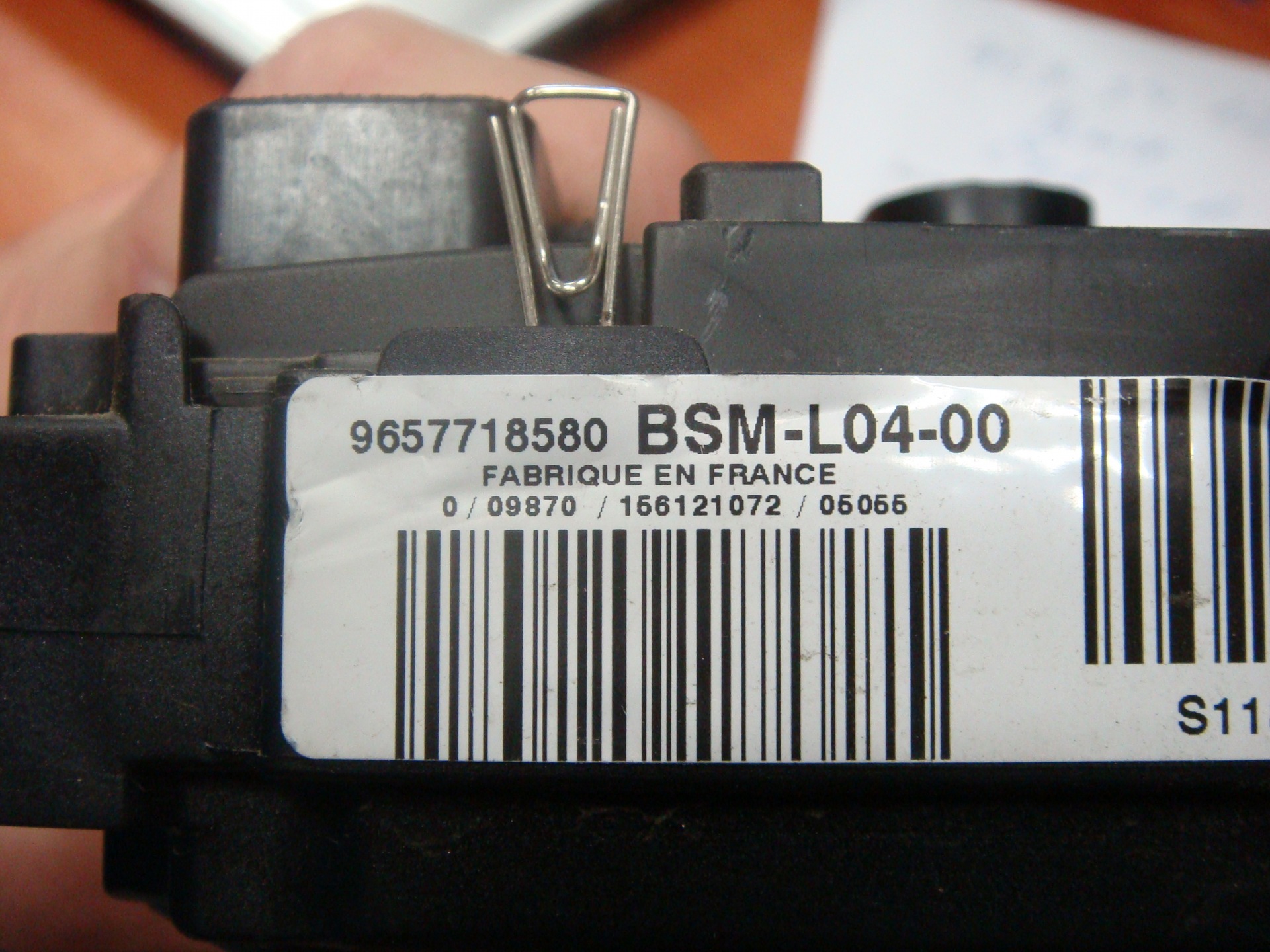

Запчасти на фото: 9657718580

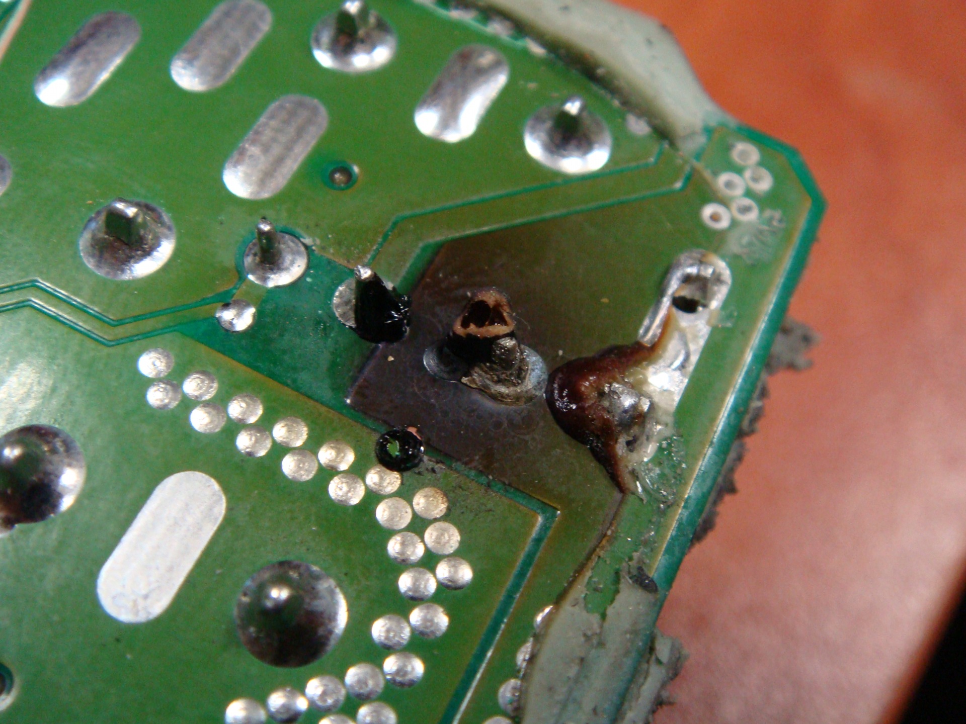

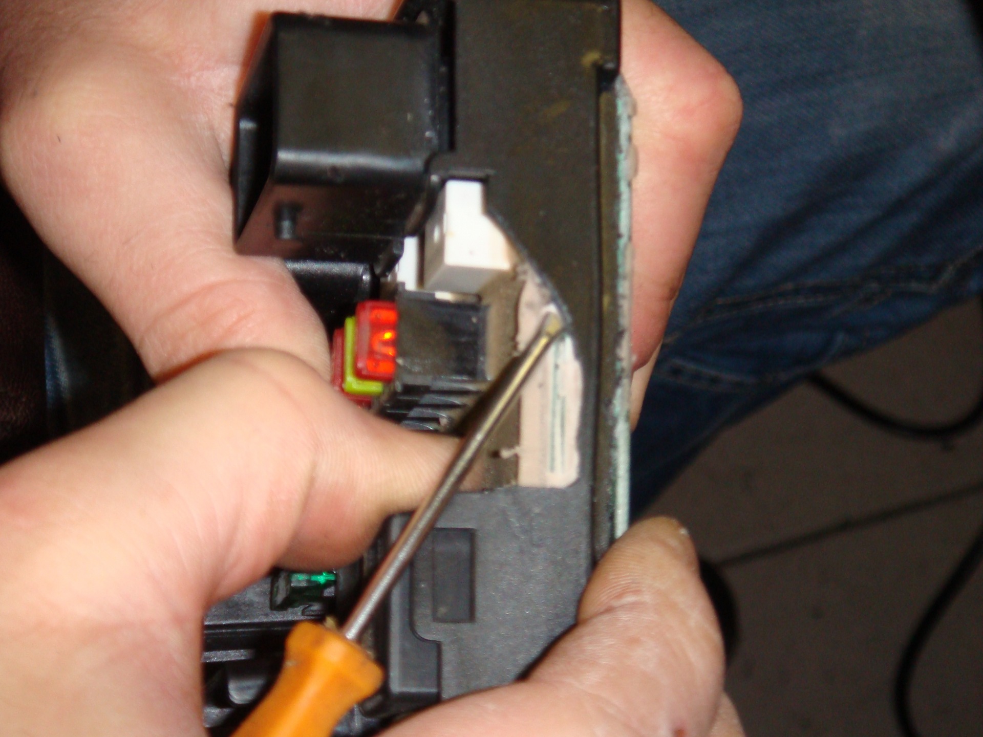

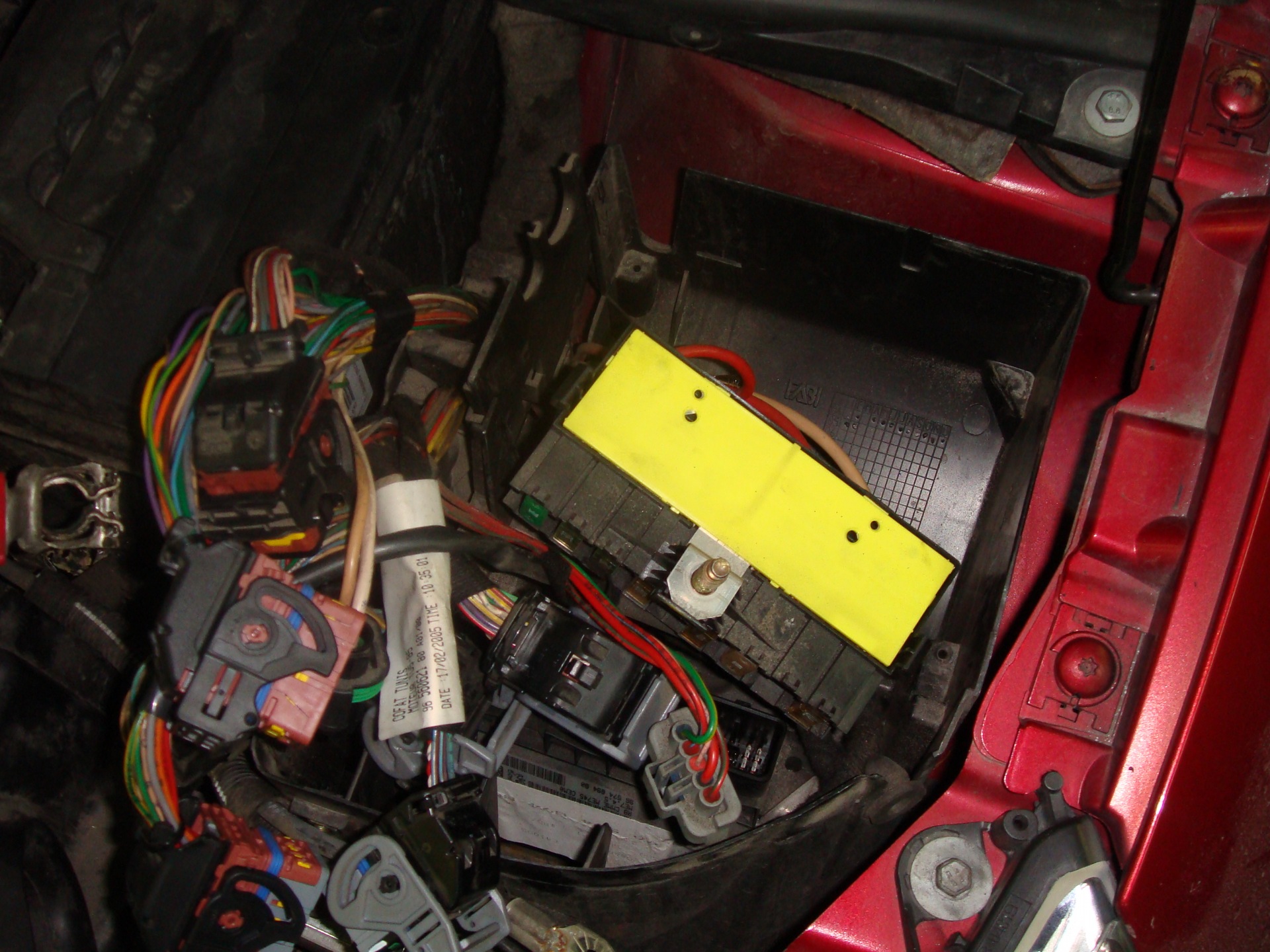

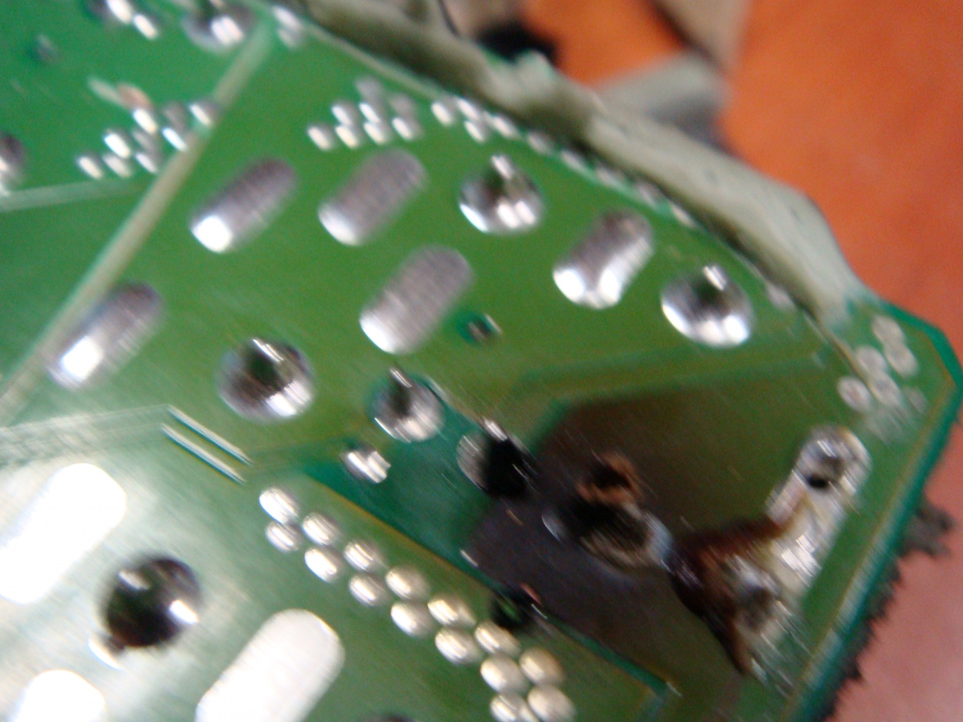

На пробеге в 81450т.км сгорел БСМ.
Признаки поломки
1.Не работает топливный насос
2. Лексия пишет нет связи с реле топ.нас.
3.Не работает катушка зажигания.
Как починить
НИКАК! Лечится заменой или саплёй (чтобы доехать)

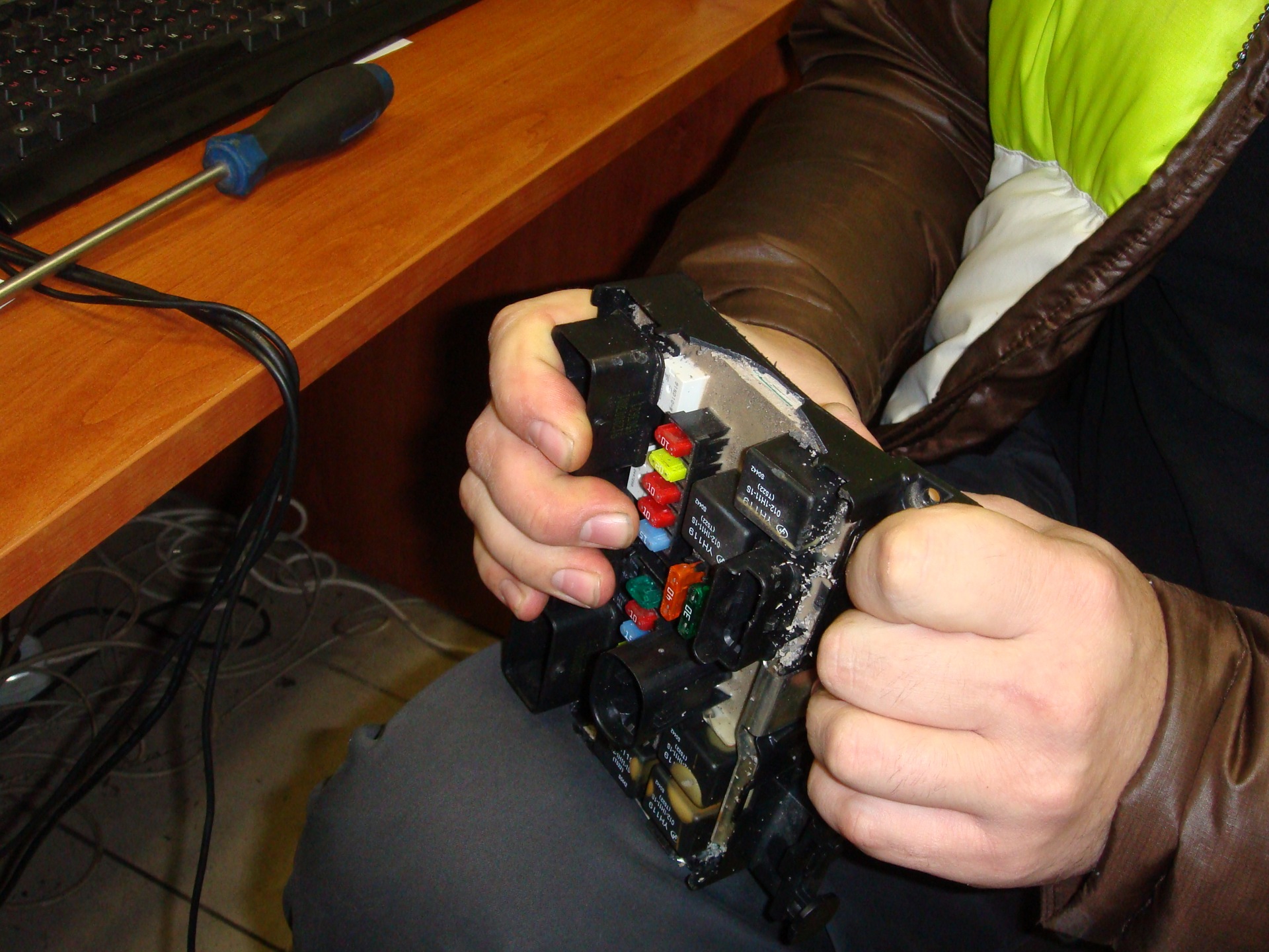

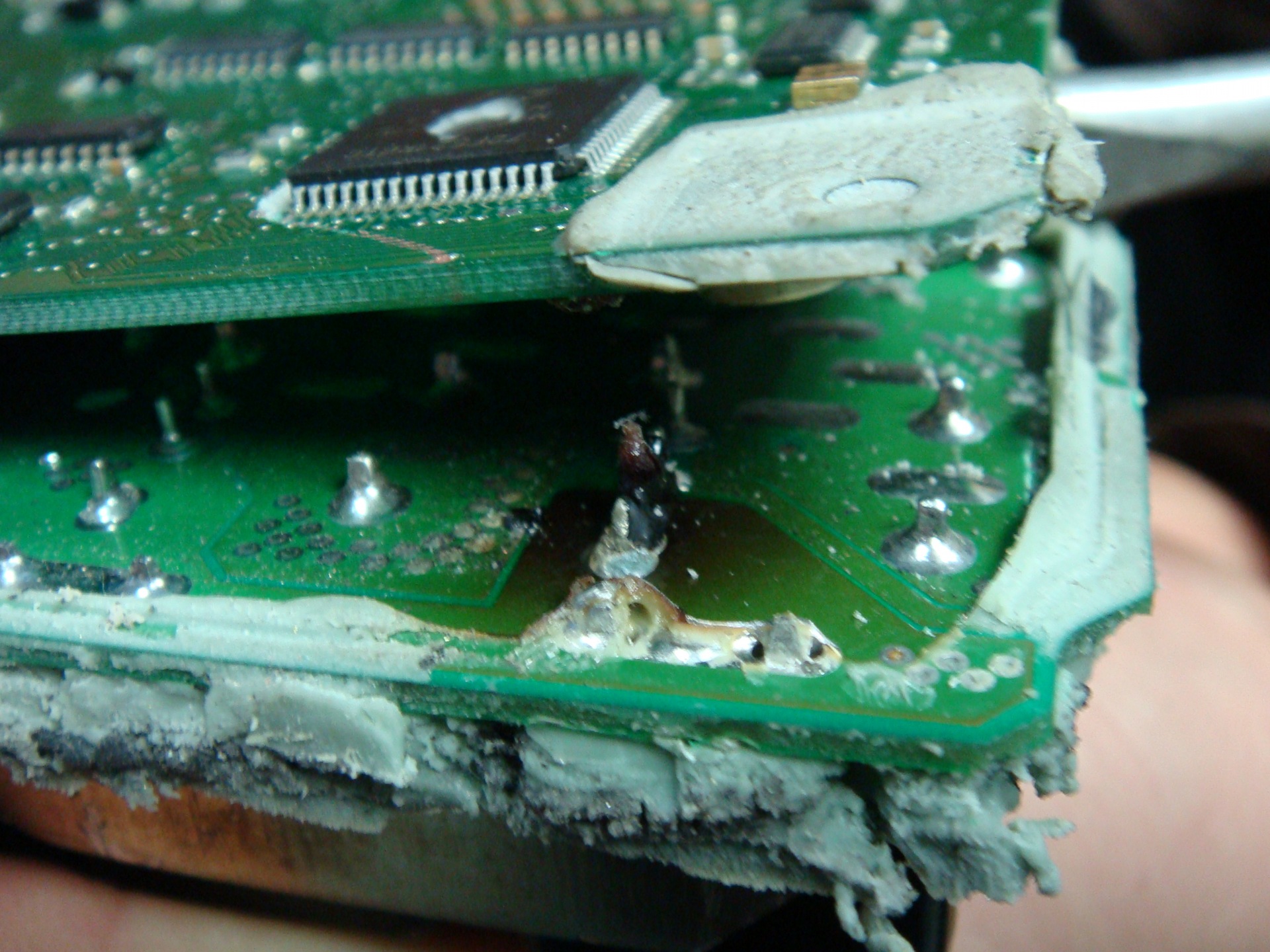

На фотках видно, что сгорело. Заменить большой геморой, который не нужен.Судите сами, все залито герметиком.
Вообщем поменять реле и не повредить блок БОЛЬШАЯ проблема.
Запчасти на фото: 380001
Запчасти на фото: MI118
Комментарии 6
довольно вандально вскрыли (
блок выкинули?
Да
а мне удалось починить www.drive2.ru/l/479685863068926569/
