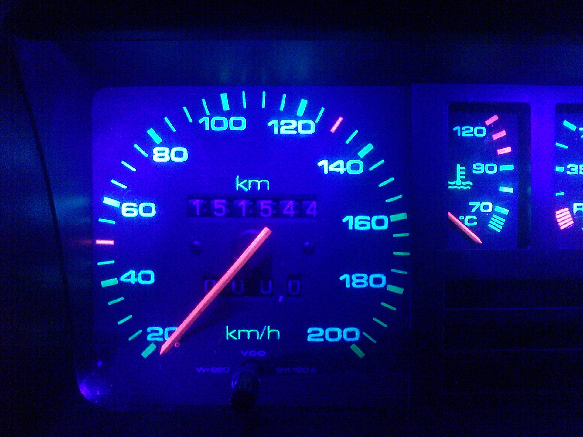

Для подсветки приборной панели использовал ультрафиолетовые светодиоды 3мм 12шт вместо штатной трубки(световода), флуоресцентная краска (салатовая и красная). краской прорисовал все надписи, стоимость краски 100мл 150р, покупал в "лавка художника"
стоимость УФ диодов 7-10р( точно не помню брал на ЮНОНЕ), ну вот что получилось:

Попробовал поставить УФ ленту, вдохновившись фото и устав от тусклого света.
Разобрать полностью не решился — жалко и страшно поломать. Поэтому световод оставил, а перед ним, собрал полоску из 3 секций по 3 шт. УФ, а между ними по полоске обычных белых.
Пока привыкаю, но кажется ярковато… Регулятор снижает в очень небольшом диапазоне.
Попробую во второй версии обойтись только полоской УФ, оставив штатную подсветку (тоже светодиоды вместо галогенок).
ИМХО — если есть возможность, лучше покупать /заказывать диодную ленту не на белой, а на черной основе!

А как с трубкой поступил? удалил и на ее место диоды?
трубку хотел оставить но так как УФ светодиоды были не сверхъяркие, а обычные то пришлось ее убрать и на ее место равномерно поставил 10 светодиодов и по одному в правые и левые нижние углы

Красиво =) Но всё же, вопрос как и к остальным кто сделал так же — в глаза сильно светит ?
в глаза не светит, там есть штатный регулятор яркости можно если что под себя подстроить, но жена говорит что можно и по ярче(тоже периодически на ней катается)

дело в том, что родное покрытие (тоже флуоресцентное нанесенное на метал) выгорело за свою долгую жизнь и почти не читалось в темноте вот и пришлось перейти к данному варианту
