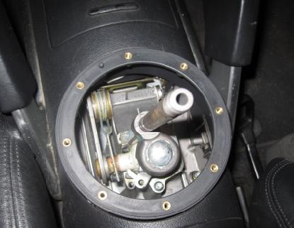

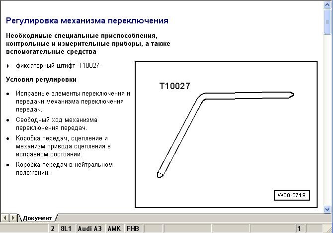

Обычно регулировку выполняют после снятия КП

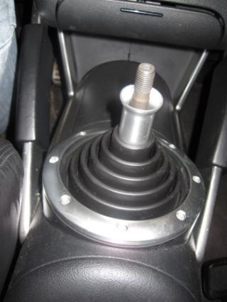

1. Откручиваем ручку механизма переключения(против часовой стрелки)

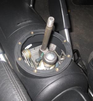

2. Снимаем металлическое кольцо (8 болтов звездочка Т15)
3. Убираем резиновый чехол.

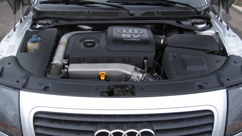

4. В двигательном отсеке убираем фильтр и аккумулятор — добираемся до тросов переключения.

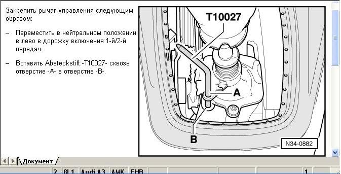

5. Далее по инструкции(взято из ElsaWin)
Шаг 1.
Запчасти на фото: T10027

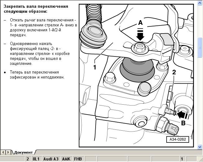

Шаг 2.
Шаг 3.

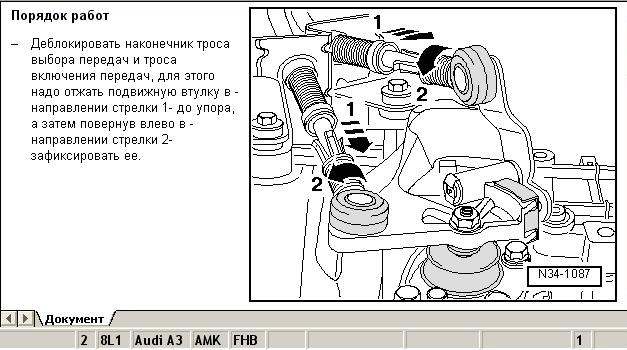

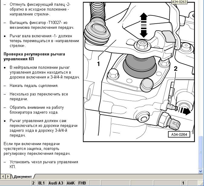

Шаг 4.
Шаг 5.
Шаг 6.

а какая проблема была до регулеровки?
Задняя скорость тяжело включается, решил проверить тросики. После регулировки проблема ше ушла. Летом планирую занятся коробкой.
