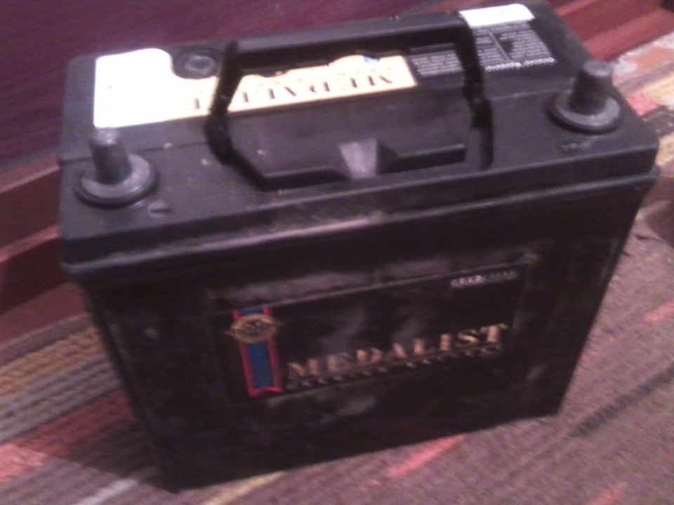

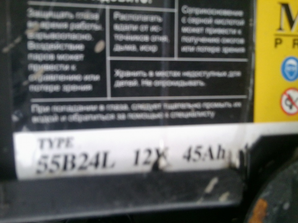

С машинкой досталась неплохая (по брэнду) батарейка Medalist емкостью 45 А/ч и пусковым током 450 А.
Вот только дата его выпуска 02.2007 г. и если в -22 машину я с ключа еще заводил, то в -27 АКБ сдохла.

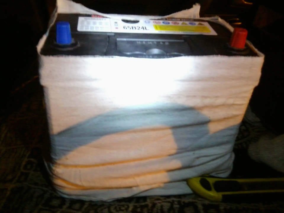

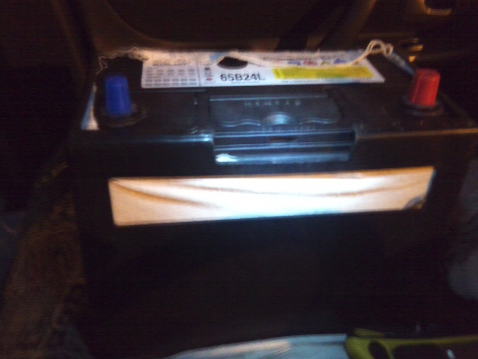

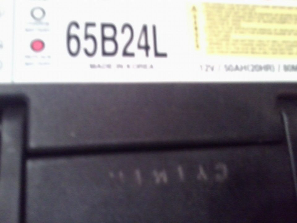

Из предложенного манагером выбрал корейский Solite 65B24L на 50 А/ч, и пусковым током 470 А за 2950 руб.
Дата выпуска — янв 2011г., а хотелось (и моглось) посвежее что-нить, но не страшно.
Сразу же, выйдя из мага, сделал небольшую операцию "Ы". Демонтировал Медалиста.
Solite обмотал обычной тряпкой и сверху одел пластиковый кожух. Получилось легкое утепление =)

А где на нем дату выпуска смотреть?
Там есть набор чисел — надо просто знать какое из них обозначает месяц и год выпуска. Погугли!
В данном случае там буквы Y1M1 (последнее фото) — т.е.
year (год) 1 — т.е. 11ый
month (месяц) 1 — т.е. январь
У меня сложнее. VCY3J4H Разгадал что смена была ночной. Делали на третьей линии. В феврале 14 года. Но все это не точно. Потому как я не понял для чего цифра 3 в середине.
Лучше смотреть маркировку конкретно по марке/производителю

Первая 1в наборе букв и цифр-это не месяц.А вот М-это и есть обозначение месяца года выпуска(под рукой нет пока справочника, но где то середина года по латинскому алфавиту). Не принципиально.
Да, ты прав — там немного по-другому
