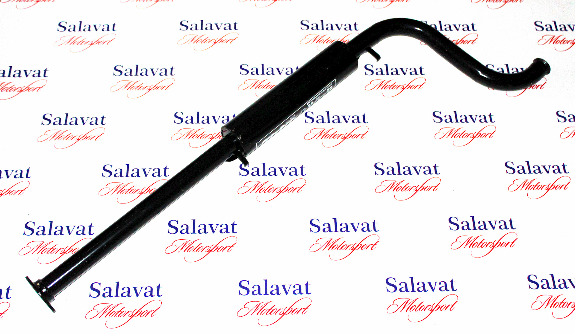

Прямоточный резонатор с бочонком "Stinger" на ВАЗ 2110.
Материал: сталь 08 ПC, используется для изготовления высококачественных выхлопных систем, порошковая окраска.
Размеры: диаметр трубы 51 мм, диаметр бочки 100 мм, толщина стенки 1,5 мм.
Преимущества: Установка данного прямоточного резонатора на автомобиль дает прибавку мощности. Может использоваться как замена вышедшего из строя штатного резонатора.

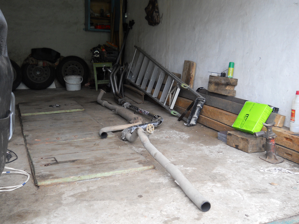

Заводской выпускной коллектор.
Разница между пауком 4-2-1 и стандартным выпускным коллектором.
Из-за того что паук 4-2-1 длиннее стандартного выпускного коллектора для установки требуется прямоточный резонатор под паук.

Купил коллектор стингер как на первой фотке. Прокладку не нашел, родная не подходит! десятка у меня 8 клапанов 1.6! Какая там прокладка ?
Железная должна быть, черного цвета она! Как на Калинах, Грантах.
