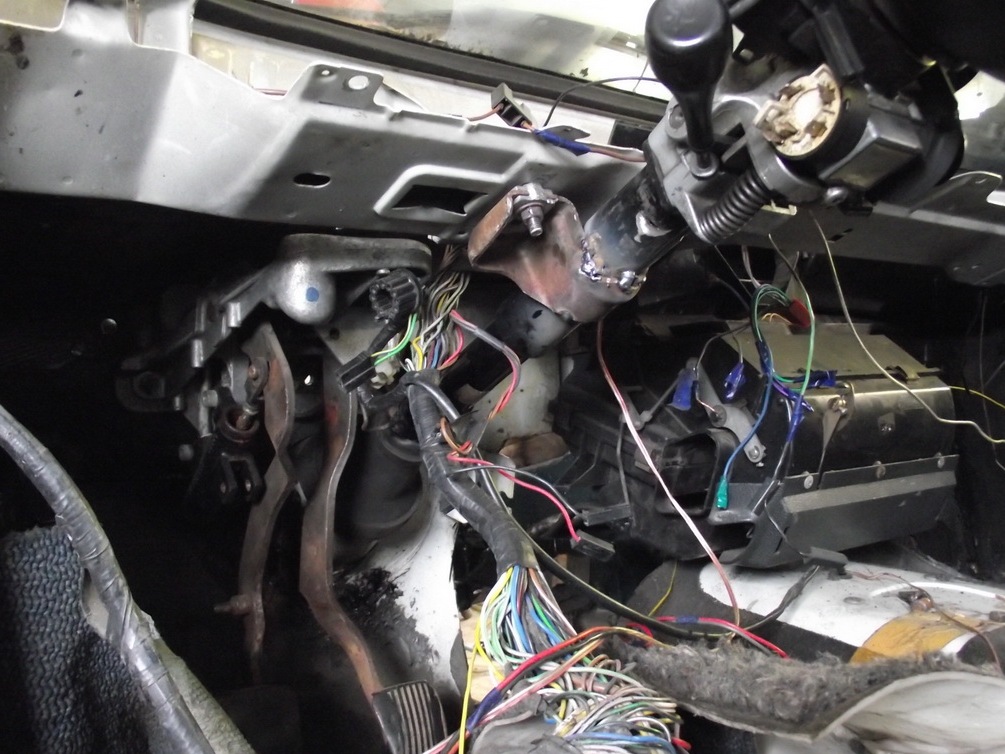

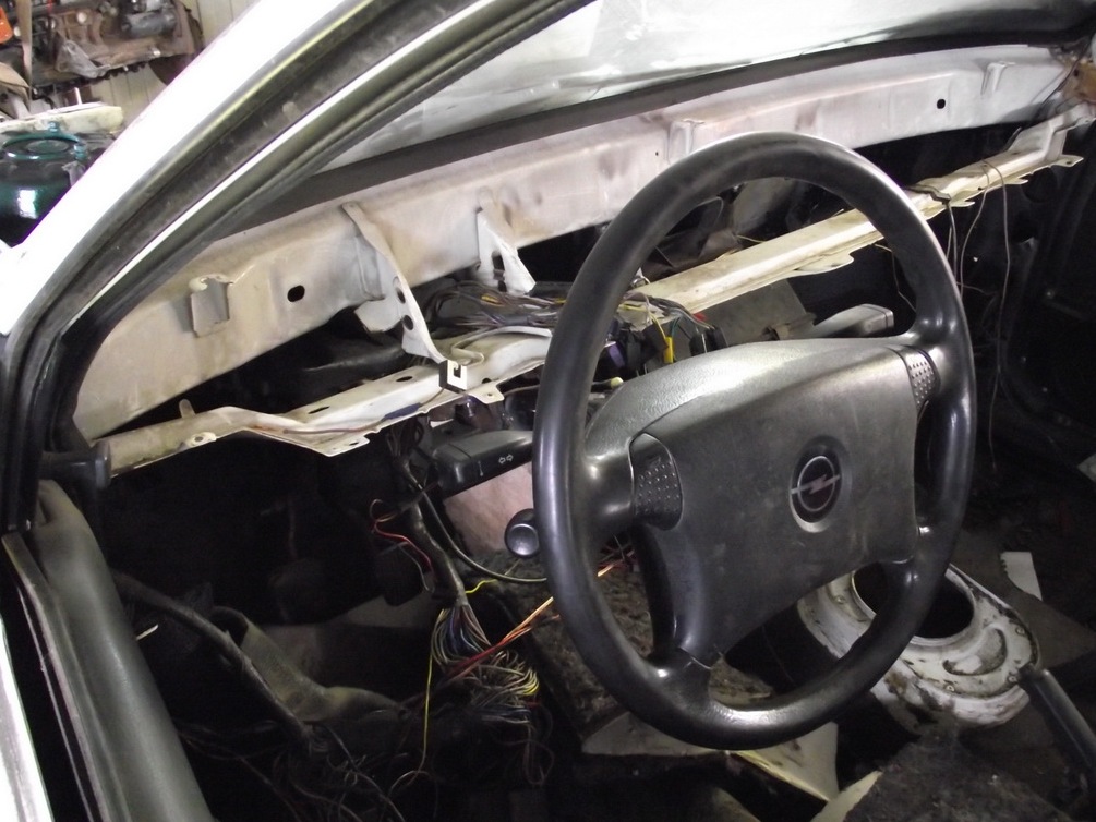

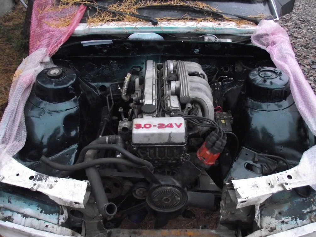

В общем работа идёт, писать про каждую мелочь не вижу смысла, отписываться буду блоками. Значит для начала — подкапотное выкрашено с вытаскиванием мотора, всё рулевое от Сенатора Б, педальный узел от Сенатора Б, рулевой вал с подрулевыми и рулём тоже инсталирован от Сенатора Б

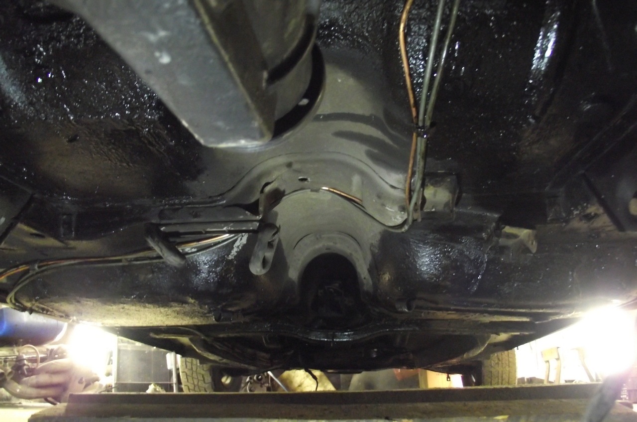

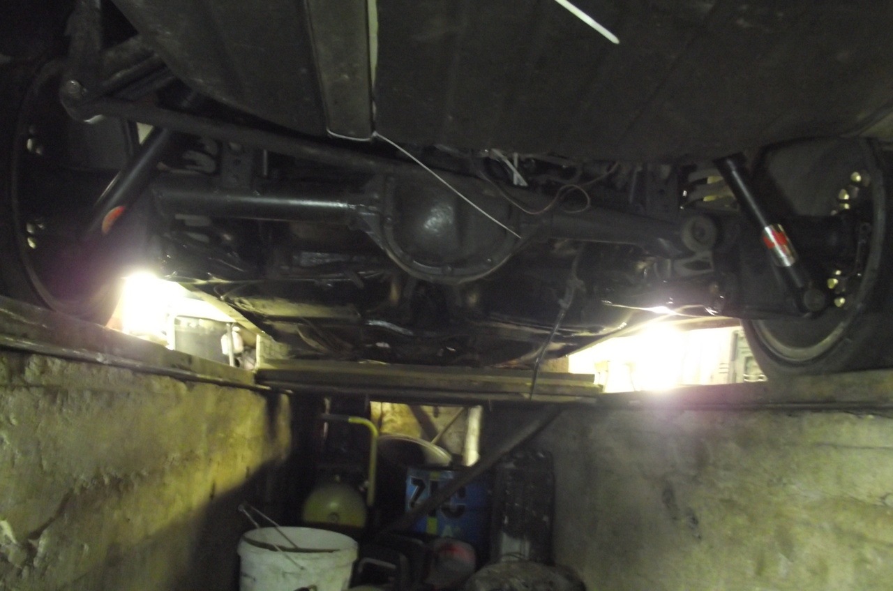

Закончены работы по сварке и обработке брюха, так же проведены новые топливные и тормозные магистрали
Установлен мост от Commodore C Voyage с новыми рычагами и амортизаторами

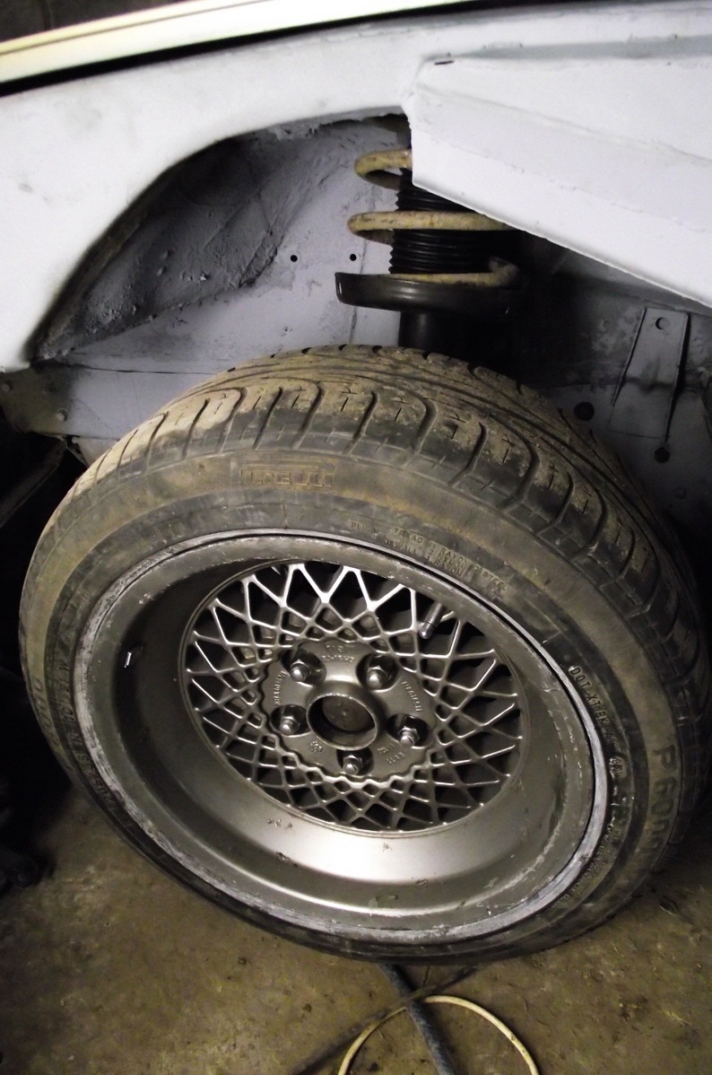

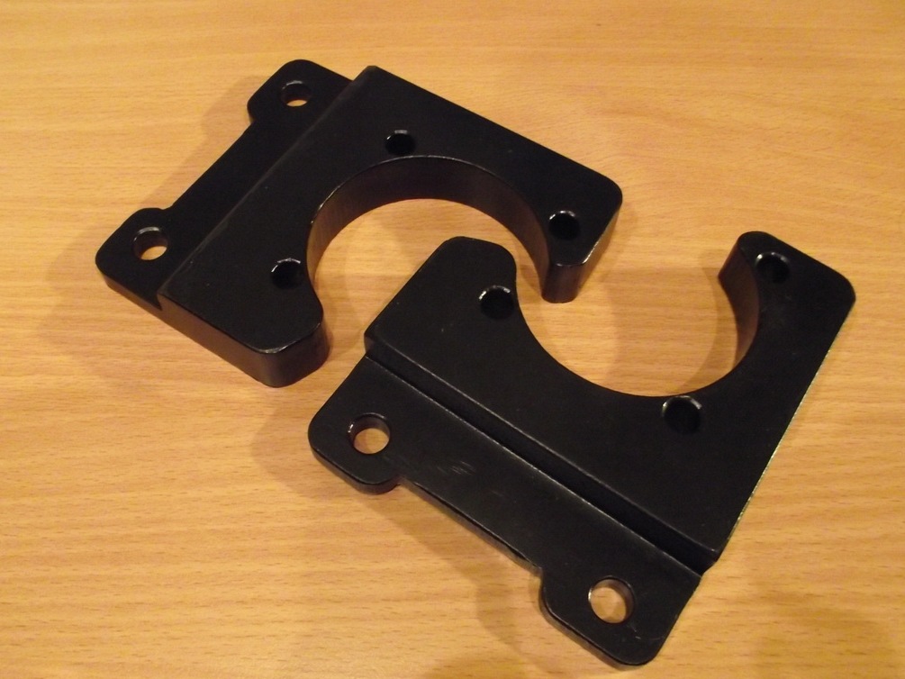

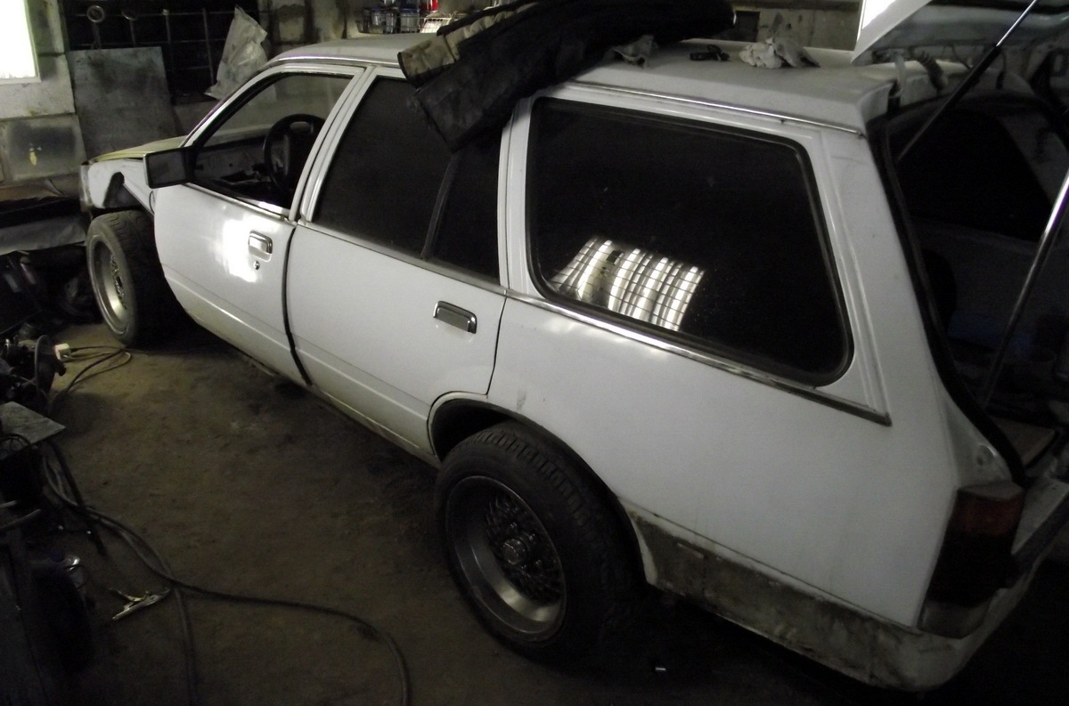

Сделаны и покрашены анкерплаты под задние дисковые тормоза, всё собрано на мост и поставлены колёса (RIAL 16x9J ET11, резина 225/50R16)

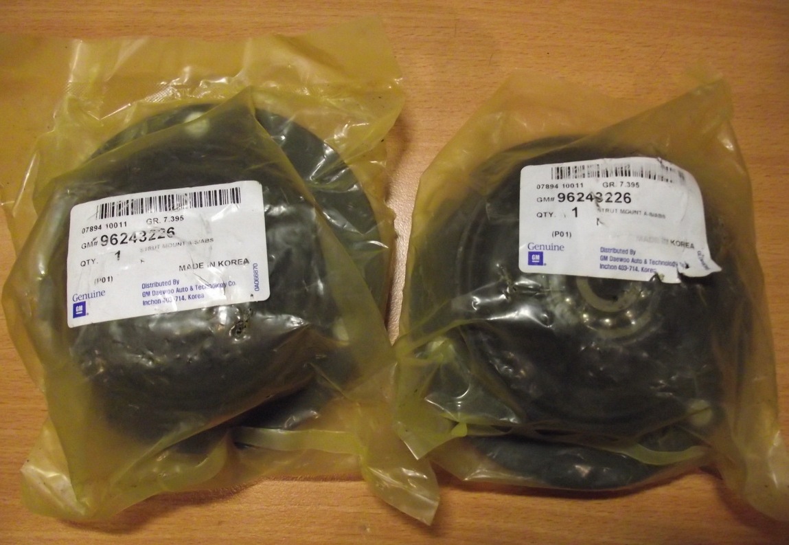

Новые оригинальные передние опоры стоек

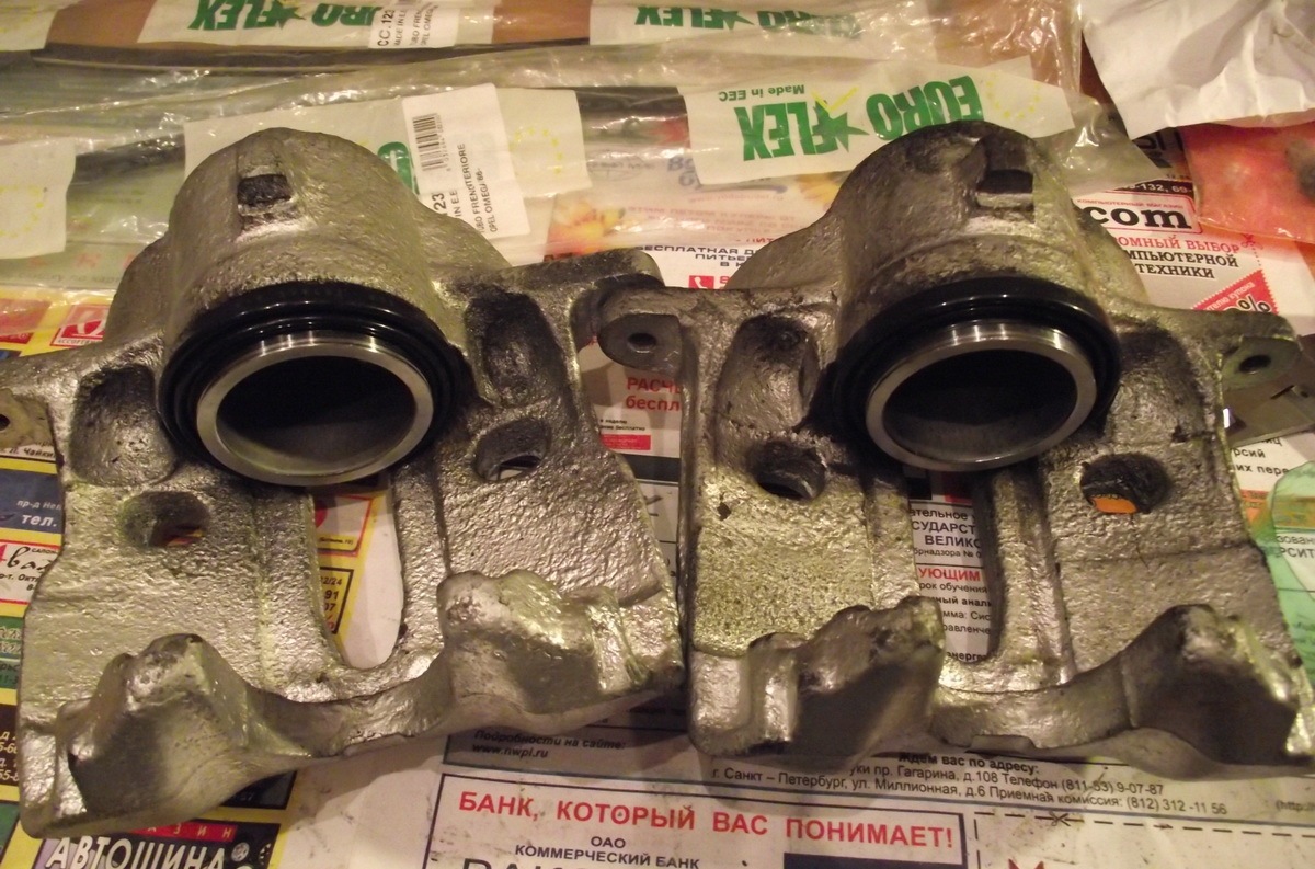

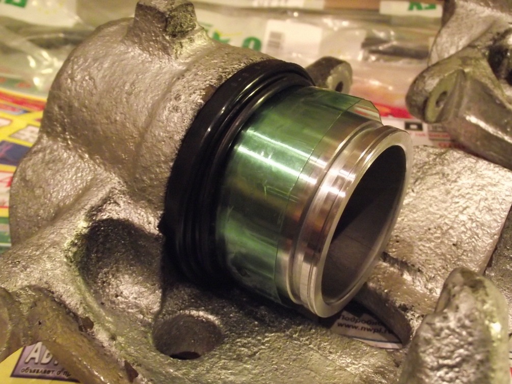

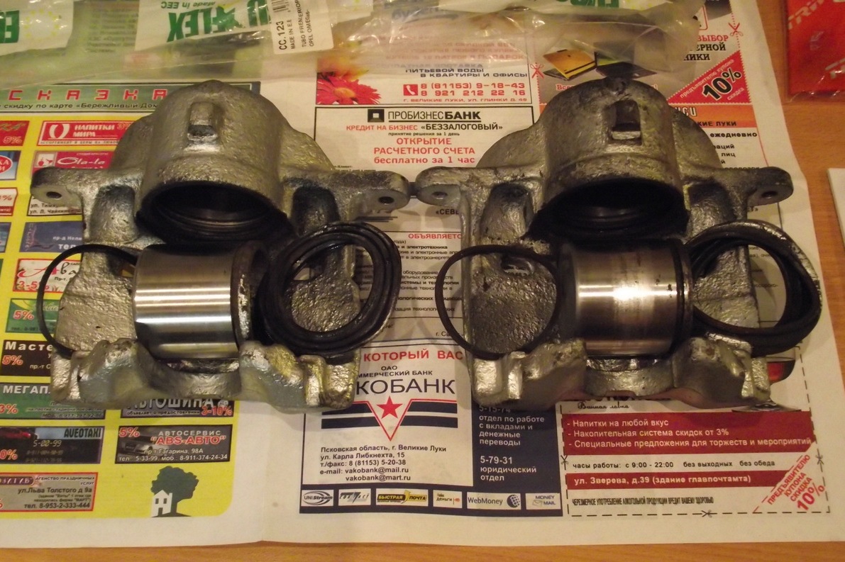

Перебраны передние суппорта от Сенатора Б 296мм (новые поршня, новые манжеты и пыльники)
Всё это собрано на передние стойки от Сенатора А2 со ступицами от него же, с пружинами и торм. дисками от Сенатора Б (на перед диски RIAL 16x8J ET11, резя 205/55R16)

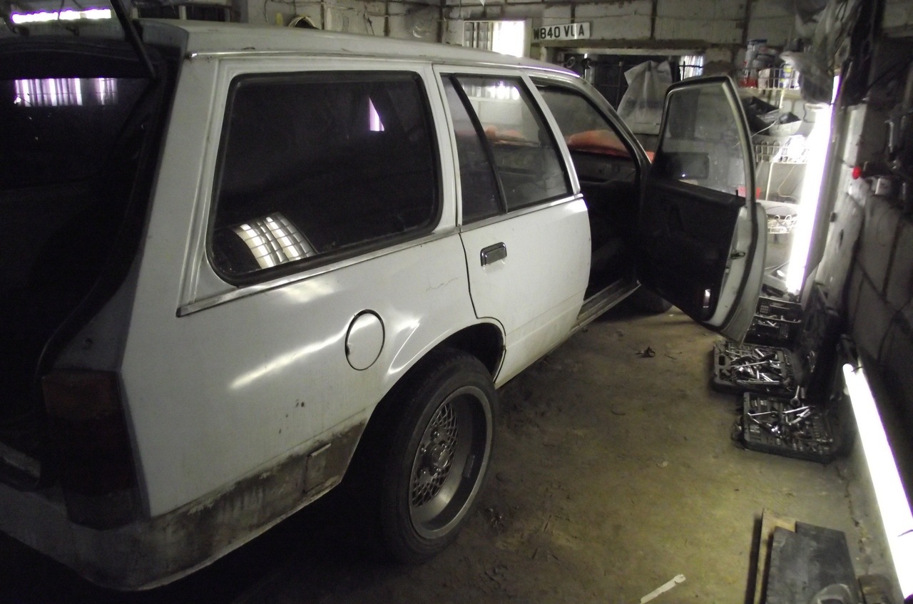

Вот примерно так вот борзо начинает выглядеть мой будущий Вояж

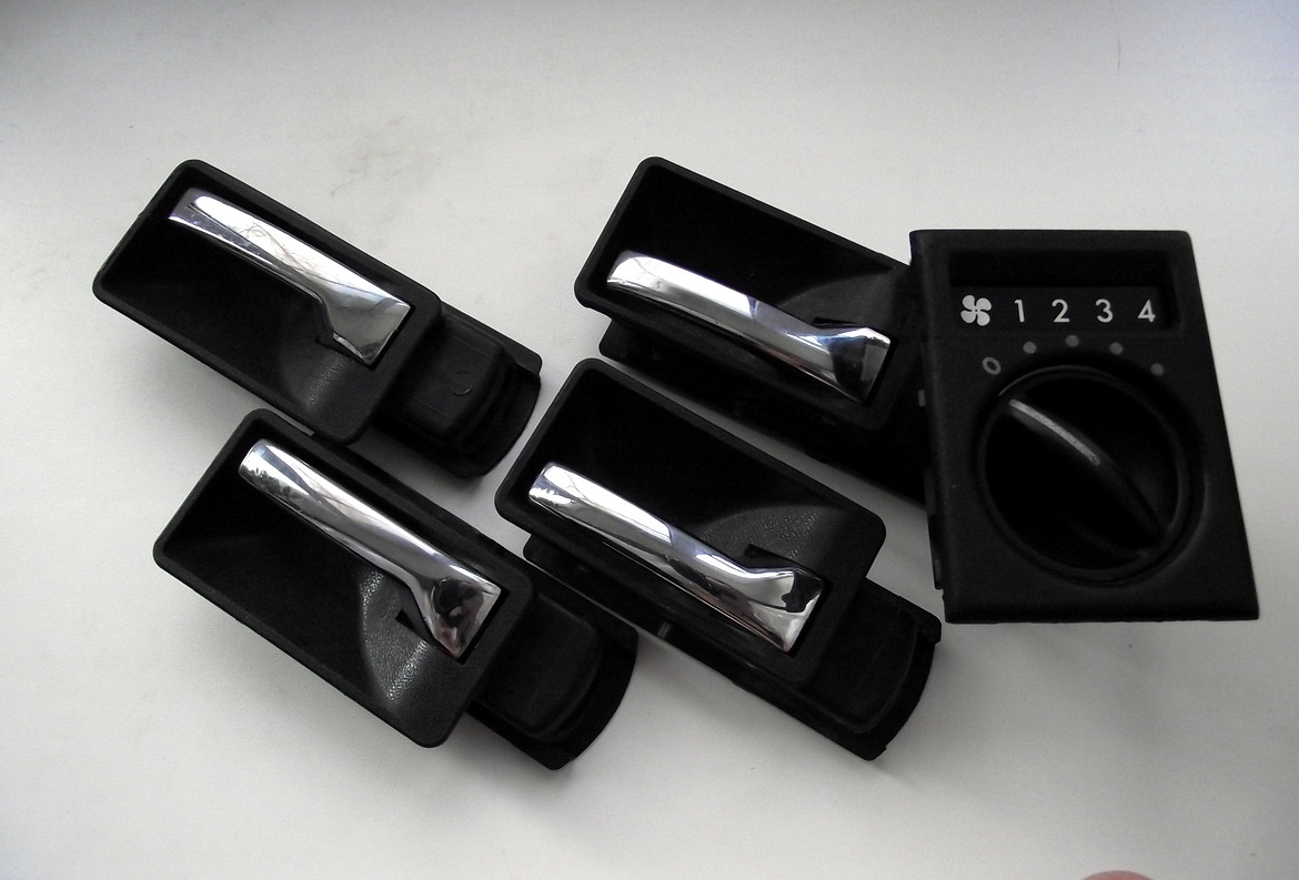

Ну и приятности ещё кое какие, это курки дверей хром

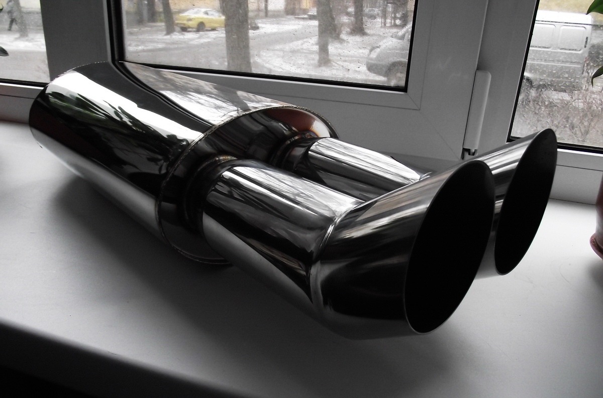

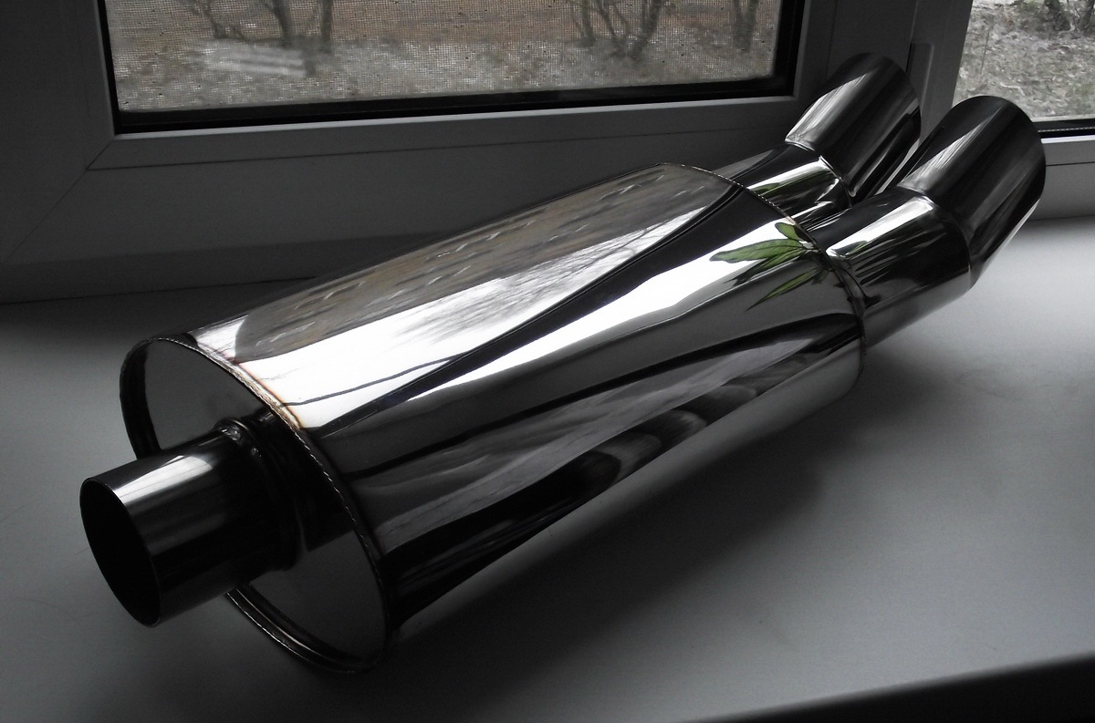

Глушитель нерж DTM, весь выпуск собран на 64-ой трубе, с одним компактным резонатором (двухтрубная система от Сенатора Б с двумя большими резонаторами оказалась слишком громоздкой, разместить её не удаётся нормально на брюхе, тупо места нет, расчитан был однотрубный выпуск без потери мощности)
