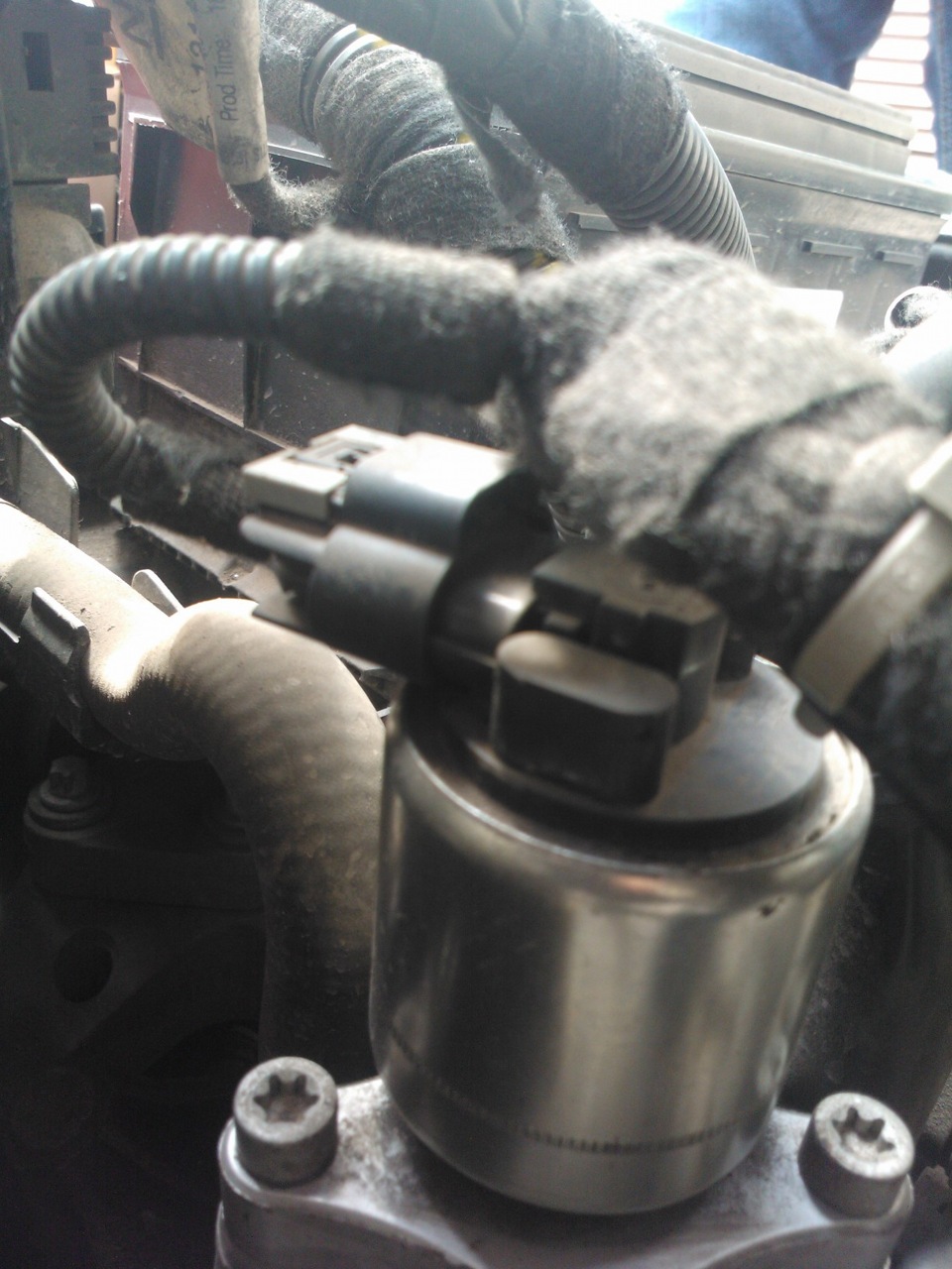

Дело возникло после часовой поездки. Когда выехал в путь, что то чувствовалось чтомашина не тянет, разгон с трудом набирает… но все же не подвел пока был в пути. Но когда завершал свой круг, ехал примерно под 60 км\ч на понеле приборов загорелась лампа "chek" (рисунок двигателя), так как я раньше читал в мануале, что если загорается "chek", надо скидывать скорость и не давать высоких оборотов… доехать до сервис-центр и проверить ошибку. Так и сделал, но так как у нас в городе нет "Опель Центра" я обратился знакомым в СТО. Они не могли придти к конкретному выводу и я решил покопаться в инете, нашел контакты проф.электрика. Записался, проверили через комп.диагностику. Выяснилось что "chek" с кодом "Р0400" загорелся от отказа клапана ЕGR. (кстати как раз перед тем как лампа загорелась, машина стала полхо заводится, примерно со второго раза). Снял клапан, купил CARB Cleaner и зубную щетку и почистил до блеска. Но когда клапан поставил обратно, "chek" все еще горел. Мастер сказал что нужно снять ошибку, но я дальше поехал. Спустя мин 10-15 лампа "chek" потухла, это дает понять что клапан заработал и не нужно снимать ошибку через комп. и заводка с пол-оборота берет. Выложил несколько фото. Думаю что кому то пойдет на пользу то что я написал.

Это не сложно если идти по инструкции как я описал. Смело чисти

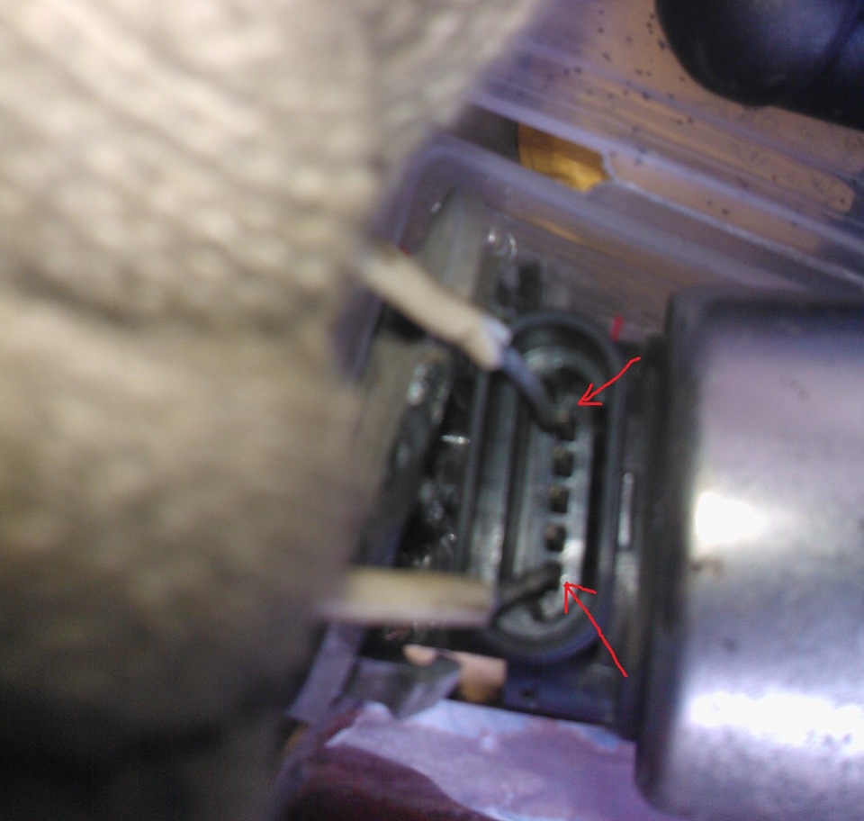

Привет, на шестом фото я так понимаю контакты к которым надо подсоединиться что-бы открыть клапан?
Да все верно говоришь! извини если поздно ответил, времени не бывает заходить сюда. А вообще можно прозвонить (скажем слева если начать то сперва ставишь 1 провод на первый "шток" и держишь там, а 2 проводом начинаешь с 2,3,4 итд прозванивать и на одном из них откроется клапан) удачи!

Подскажите пожалуйста, вы оба провода которые подключали, они оба +?
Сейчас не помню. Пробуйте варианты. Все получится

ооооооооууу друган, ты правильно обратился, это 1 из 100 симптомов того что клапан уже привет передает. Попробуй вынуть, как на фото, почистить до блеска сам шток. Поставь и заведи…разницу сразу ощутишь! Правда чистка это не на долго…сам в этом убедился "в записи на БЖ клапан ЕГР часть 2". Но на первое время можно и так покатать. удачи!

Сегодня (спустя 50 дней) после первой чистки клапана EGR, снова загорелась лампа "chek". Снял и повторил процедуру чистки, только в этот раз использовал шкурку "0". Через примерно 25-30 мин. лампа "chek" сама потухла. Посмотрим теперь на сколько хватит ) к сожалению не засек пробег с первой чистки

а ты как чистил? так же как я? там просто когда чистишь, надо открывать клапан, в закрытом виде чистить нету смысла. я в акум-р подсоединил два провода и в штеккер EGR куда цепляется провода подк-л. таким способом можно открыть и зафиксировать клапан, потому что внутр. стенки тоже забиты нагаром и требует чистки. вот так…
