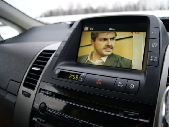

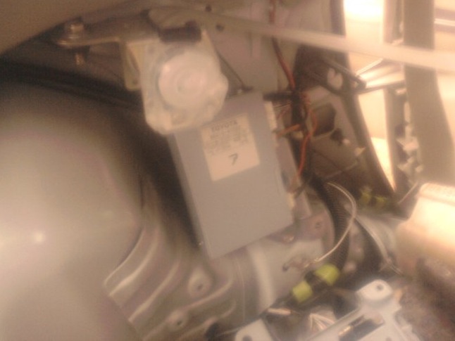

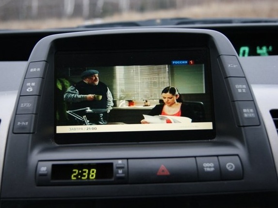

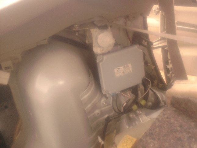

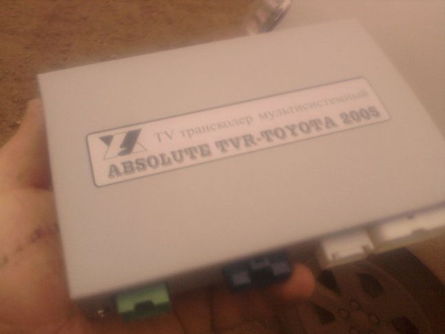

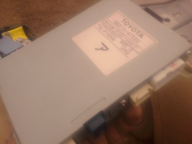

Ну вот и заставили мы наш Приус принимать телевизионные каналы российских телеканалов! (заставили мы его это делать ещё 2 месяца назад, написать времени просто не было!)…Всё очень просто. С помощью общих усилий форумчан drive2, Дром и Приусфорума узнал, что есть ООО "Вега — абсолют" в славном городе Новосибирске (где я частенько тоже бываю), которое занимается производством ТВ-тюнеров для иномарок…сделали заказ, оплатили…и через неделю получили заветную коробочку! Сам ТВ- тюнер обошёлся нам в 5670 рублей вместе с доставкой. Устанавливал сам…ничего сложного! Самая проблема была в разборке обшивки багажника…чтобы снять всё хорошо и не повредить клипсы…В течении 30 минут сняли обшивку багажника (левую часть), сняли "родной" ТВ-тюнер…вместо него установили "Вегу", собрали…и… наслаждаемся российскими телепередачами в японском Приусе! :))) Приём отличный…даже при движении автомобиля! В городах типа…Ульяновск, Саратов, Ижевск, Набережные Челны…ТВ-тюнер "ловит" 9-12 телевизионных каналов! В дальнейших планах будем устанавливать ДВД. Выкладываю фото установки своего ТВ-тюнера…качество конечно не айс…фотографировал сотовым телефоном…Честно скажу…было дикое желание заставить работать родной ТВ…даже руки тряслись от волнения! (Шучу конечно!)…не было времени бежать домой за фотоаппаратом…, а было лишь одно дикое желание…воткнуть русифицированный ТВ — тюнер и поймать российские ТВ-программы в Приусе!..Также отлично разобрался с голосовым управление Приуса…Всё работает отлично! Особенно прикалывает то, как шокирует местных обывателей (даже владельцев дорогих иномарок) голосовое управление. Все основные фразы выучил наизусть…даже лень теперь просто на руле что-то переключать…балуюсь японскими командами.типа ."Тэрэби, Сиди ин, Радзио, Одио, Трак кадан/ап/даун, Хардо диску, Ондо о агэру/сагэру (сукоси)…и тд! :))))) Также в записную книжку скинул по Блютузу номера телефонов…разобрался не до конца конечно…и удивил такой нюанс…Приус категорически не хочет принимать в записную книгу номера с телефонов Самсунг…с Нокией отлично дружит!
