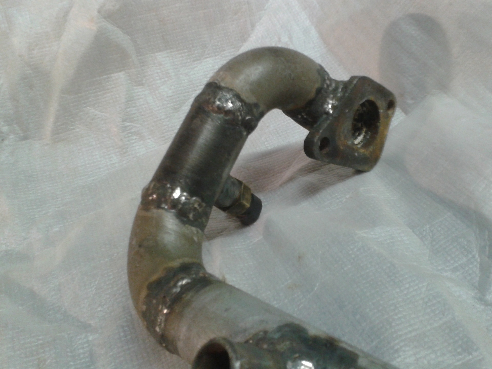

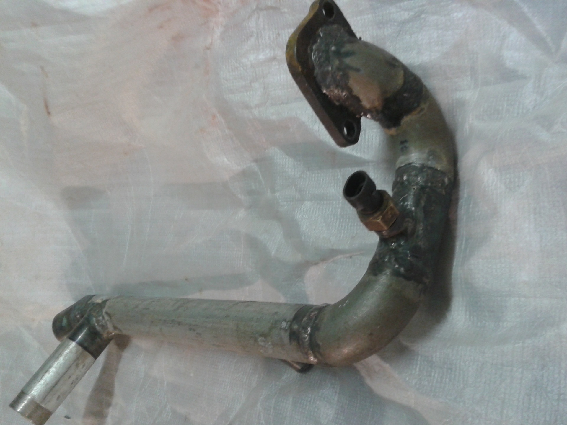

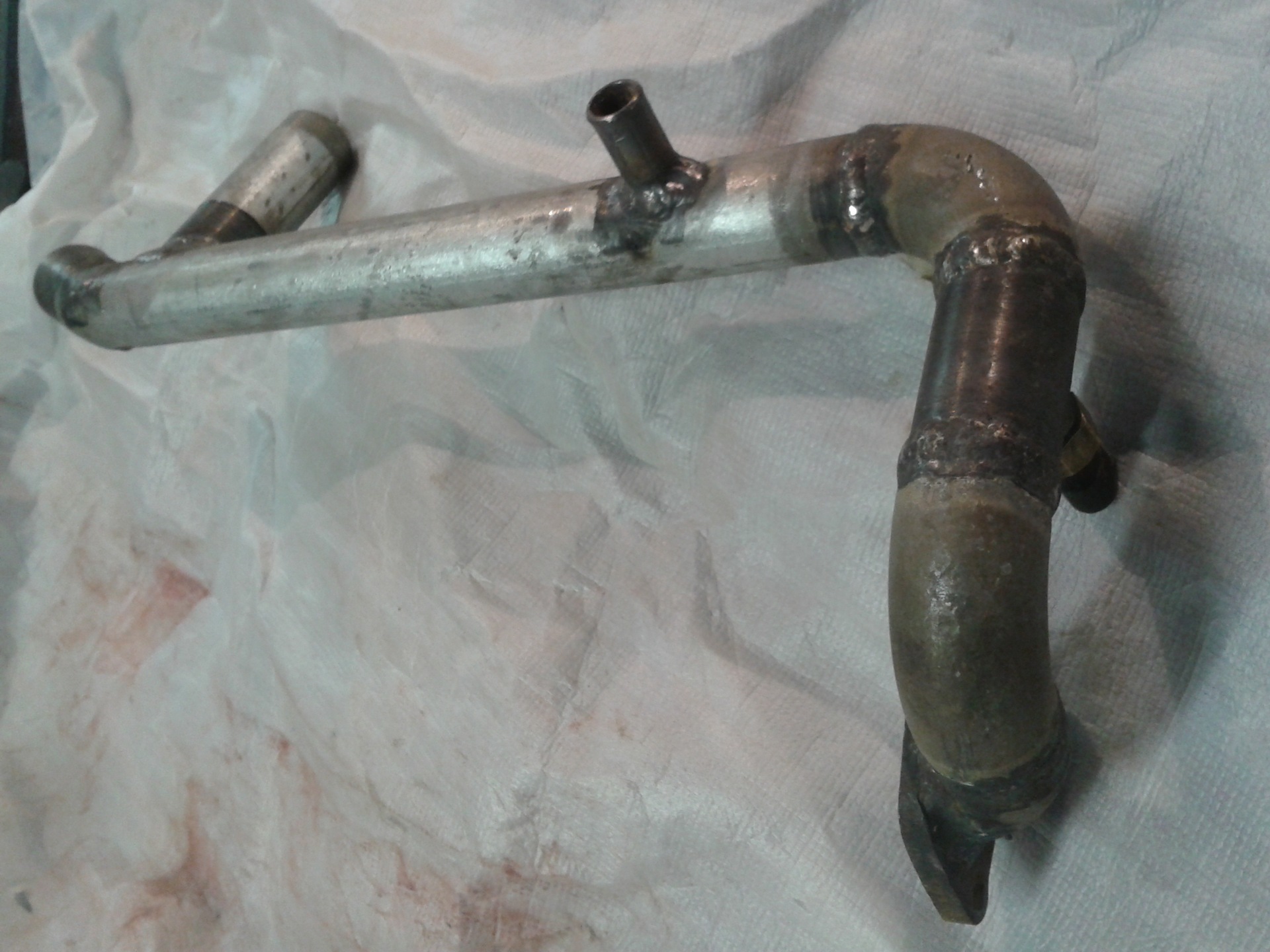

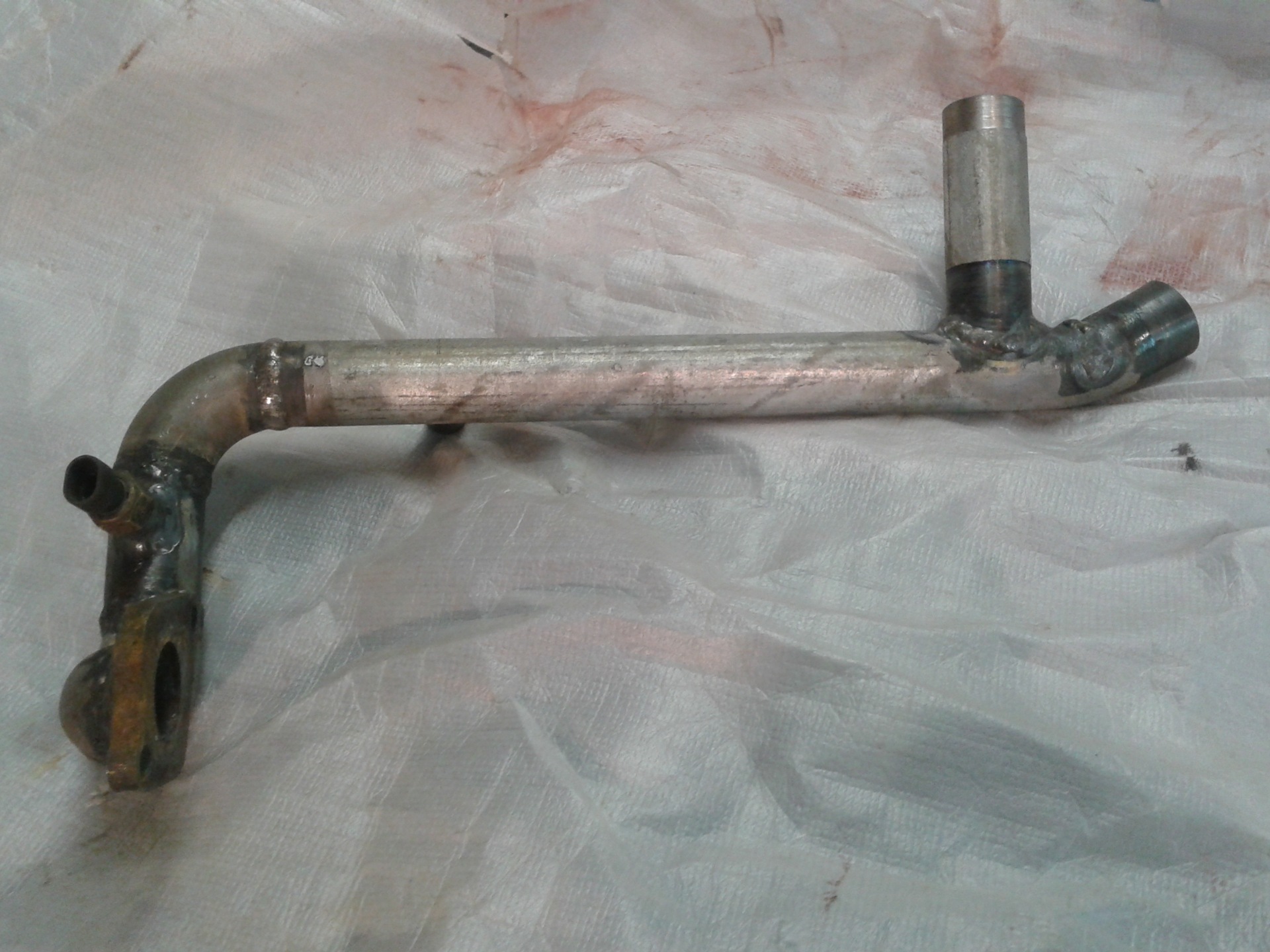

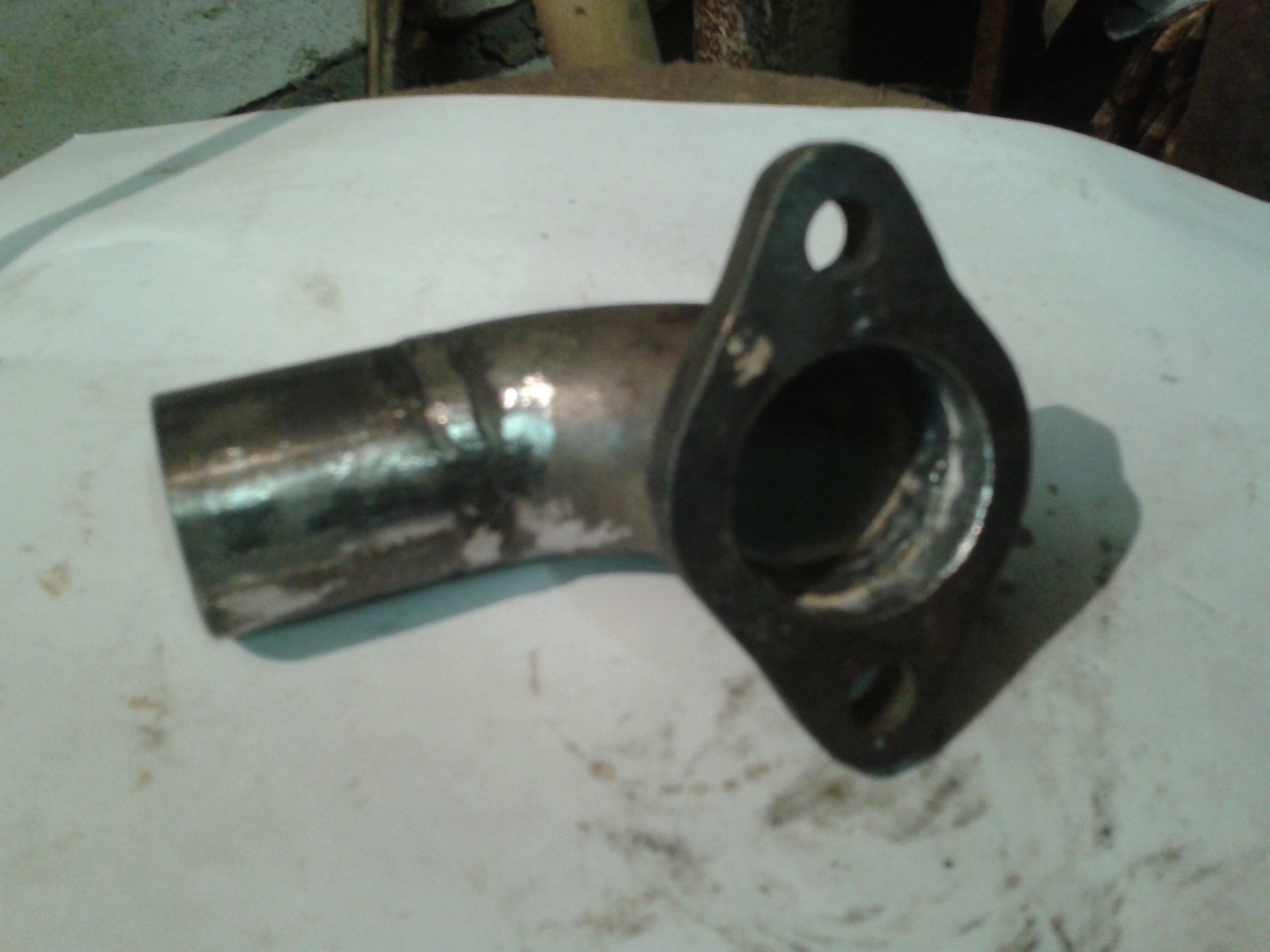

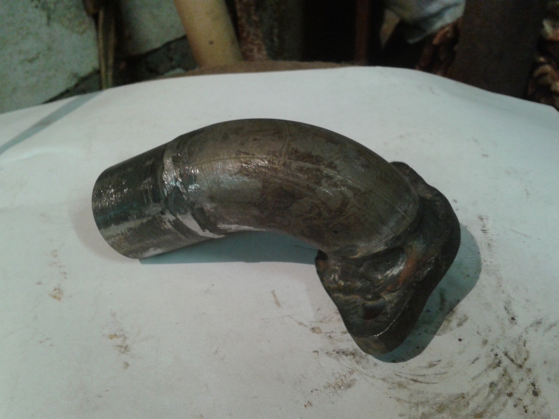

Изготовили систему ОЖ по готовому проекту www.drive2.ru/cars/lada/2…376152079832/#replieslist

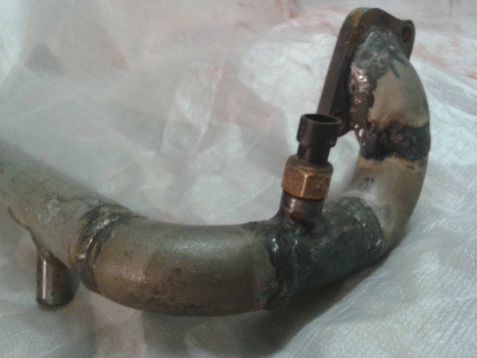

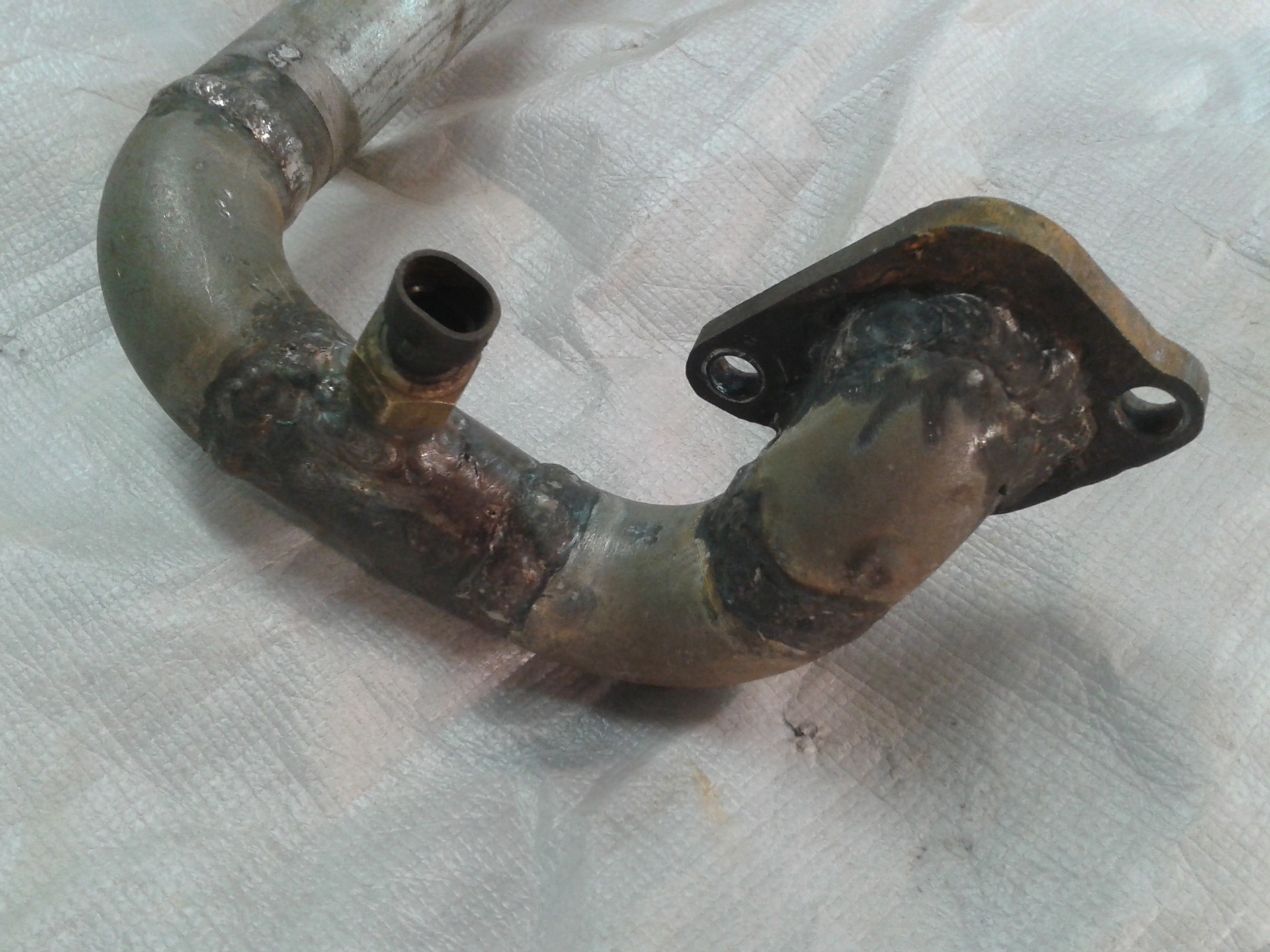

Установили сразу датчик температуры охлождающей жидкости.
Осталось покрасить патрубки.

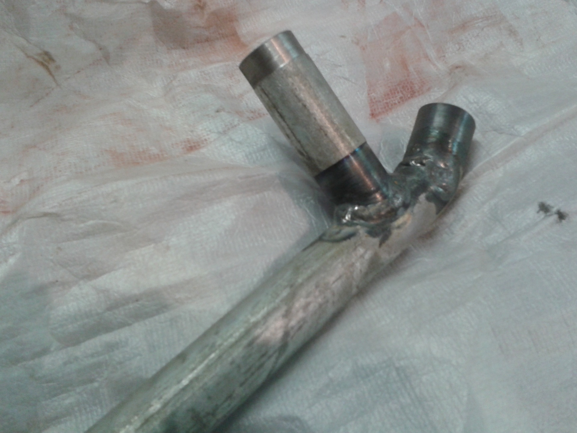

И вварить еще одну трубку для подключения печки. Но это будем делать. при сборки двигателя.

Что то мне это напоминает!Кстати у меня в теме нет этого но надо вварить ещё один штуцер для печки www.pictureshack.ru/image…8ce7e3aefef8928-large.jpg красным примерно показано где
Я знаю.
Просто варили не в гараже. Блока не было под рукой, я отвозил только головку.
Буду по месту вваривать.
А от классики трубка не подходит по изгибу и размеру ?
От классики я прикладывал вроде подходит.Но надо по месту смотреть!
А сам как сделал? точнее из чего ?
Пока не сделал:)Катаюсь пока без печки

Орал как потерпевший =) что бы еще раз варить оцинковку.
Но главное результат.
оцинкованная труба? сварщик наверно терпеливый!
