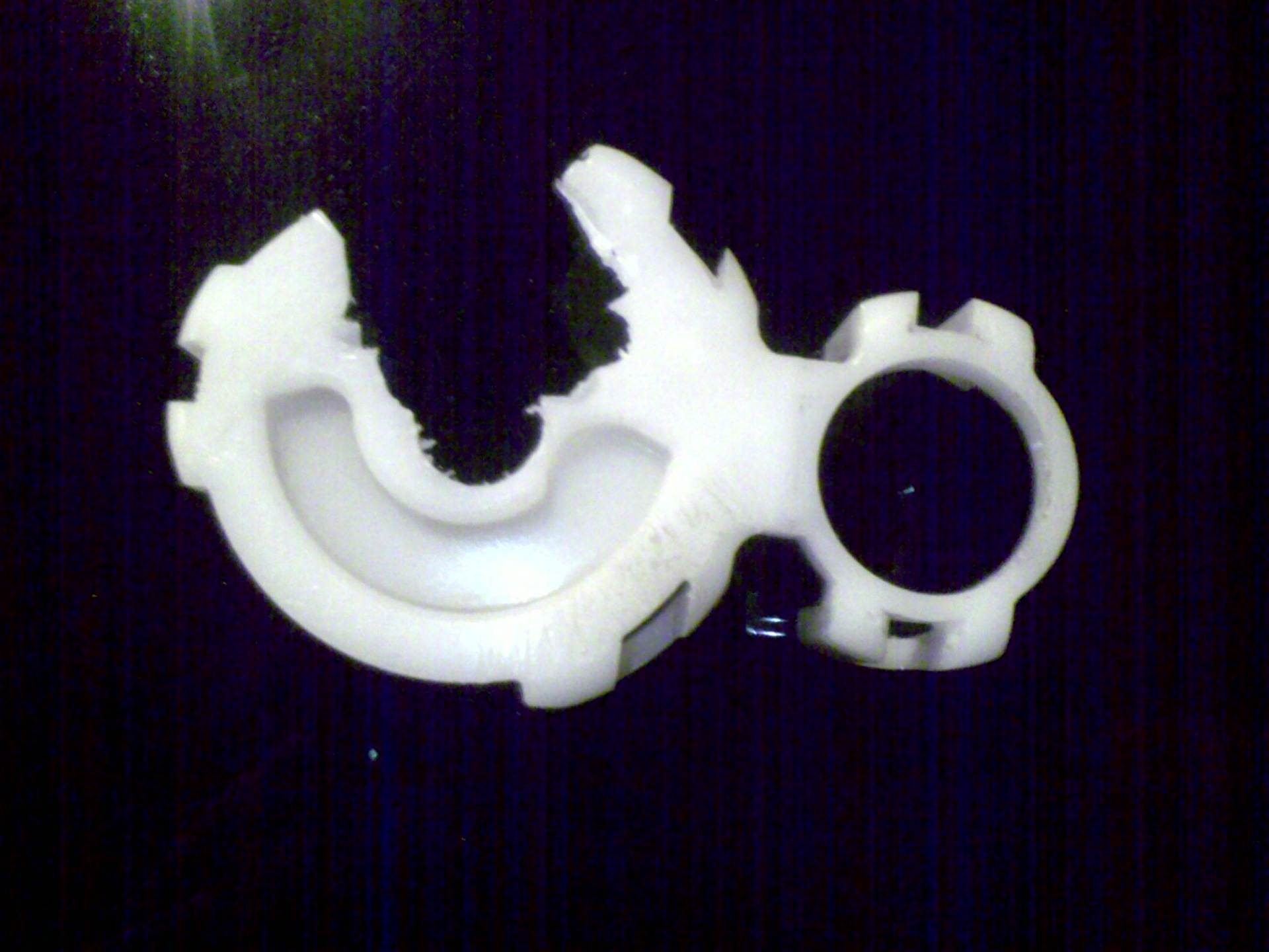

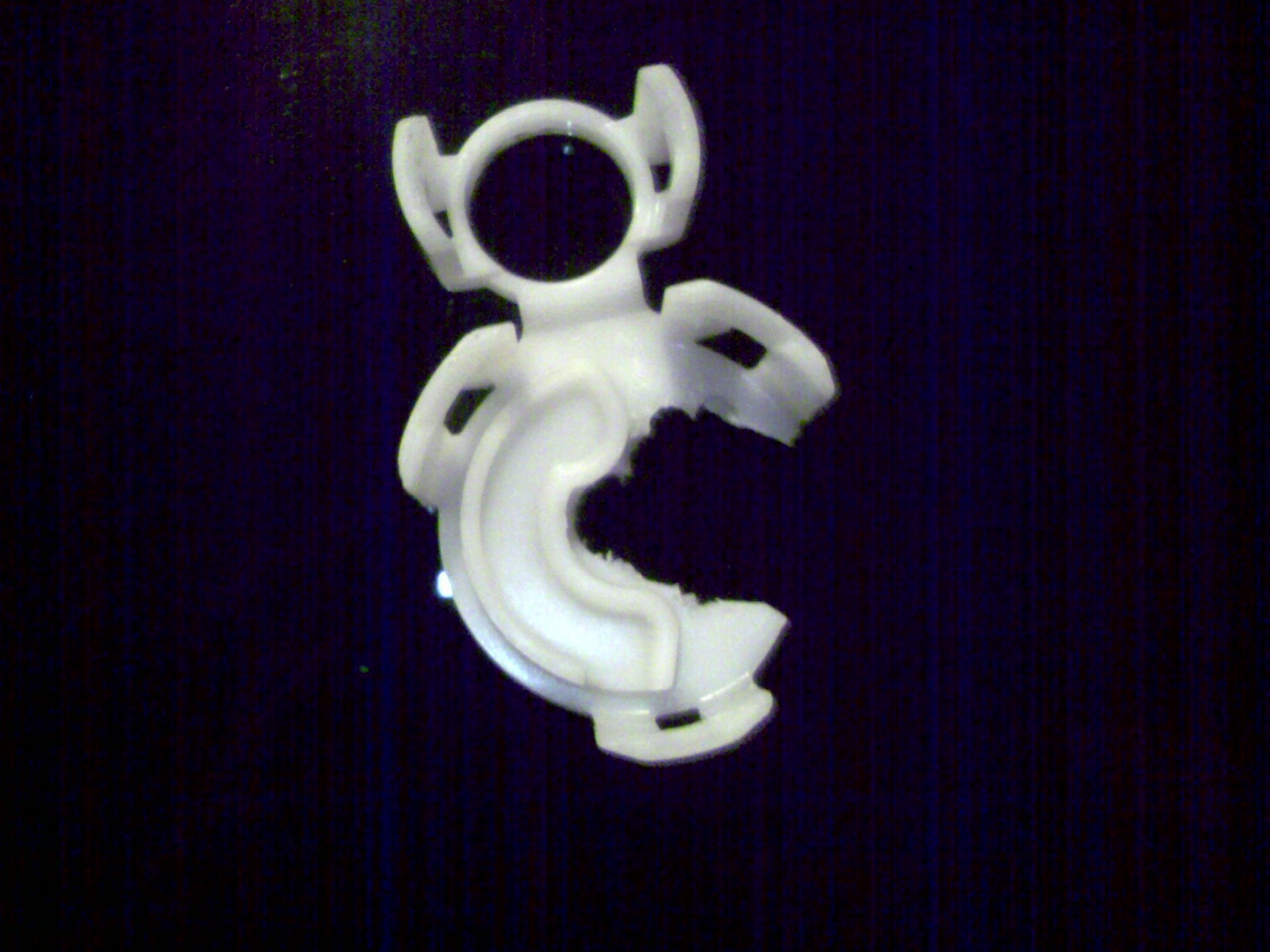

многие наверно сталкивались с проблемой забитой сетки, а решение стоит порядка 4500р, дороговато, я придумал другой вариант, цена вопроса-это стоимость любой подходящей по размеру сетки(50-250р) и прямые руки ваши или чъито ещё(я высверлил мелким сверлом пару дырок, остальное откусил сикатором), в образовавшейся дырочке выглядывает фланец топливного насоса, к которому и стыкуется новая сетка, защёлку надо ставить обязательно, без неё насос может вылететь с креплений!по-моему разница в стоимости ощутимая :)

это лансеровский пластик? сеточку от какой машины поставил?
Да это насадка бензонасоса на защелках, там была встроенная сеточка.я пока ни от какой не ставил, эта деталь у меня осталась после полной замены топливного фильтра(тонкой и грубой очистки).А так туда можно почти любую воткнуть, которая по габаритам не больше сетки от ваза, её в том числе, ещё подойдут гибкие сетки от других иномарок, они обычно прямоугольной формы.
