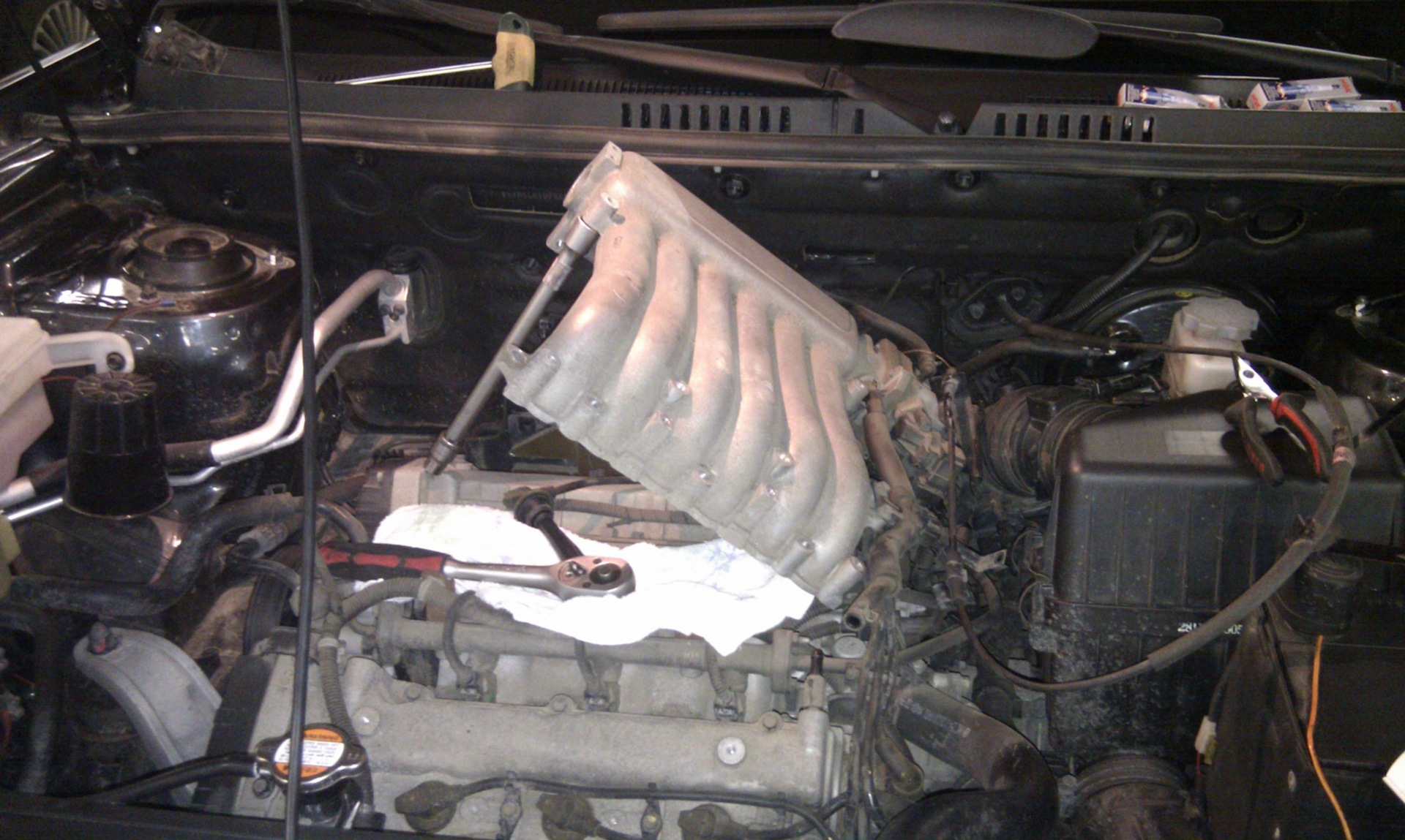

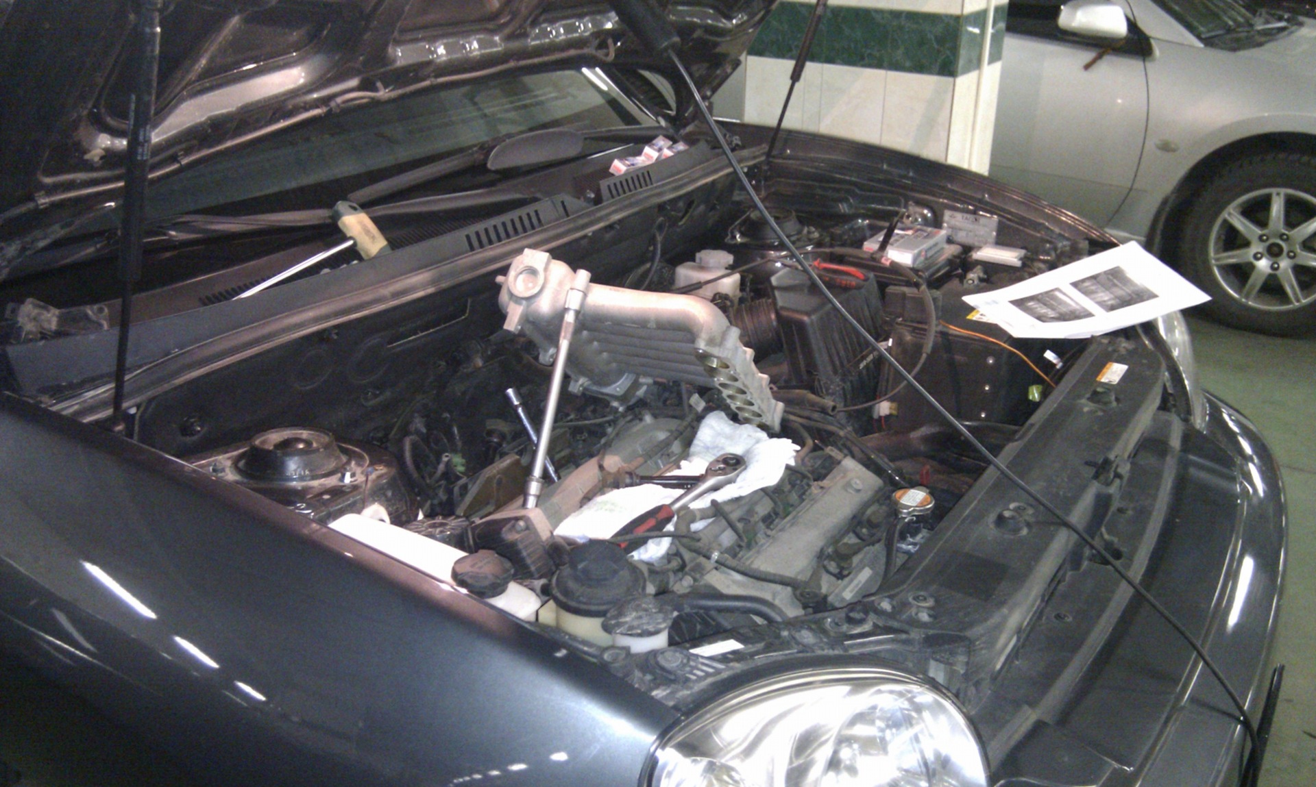

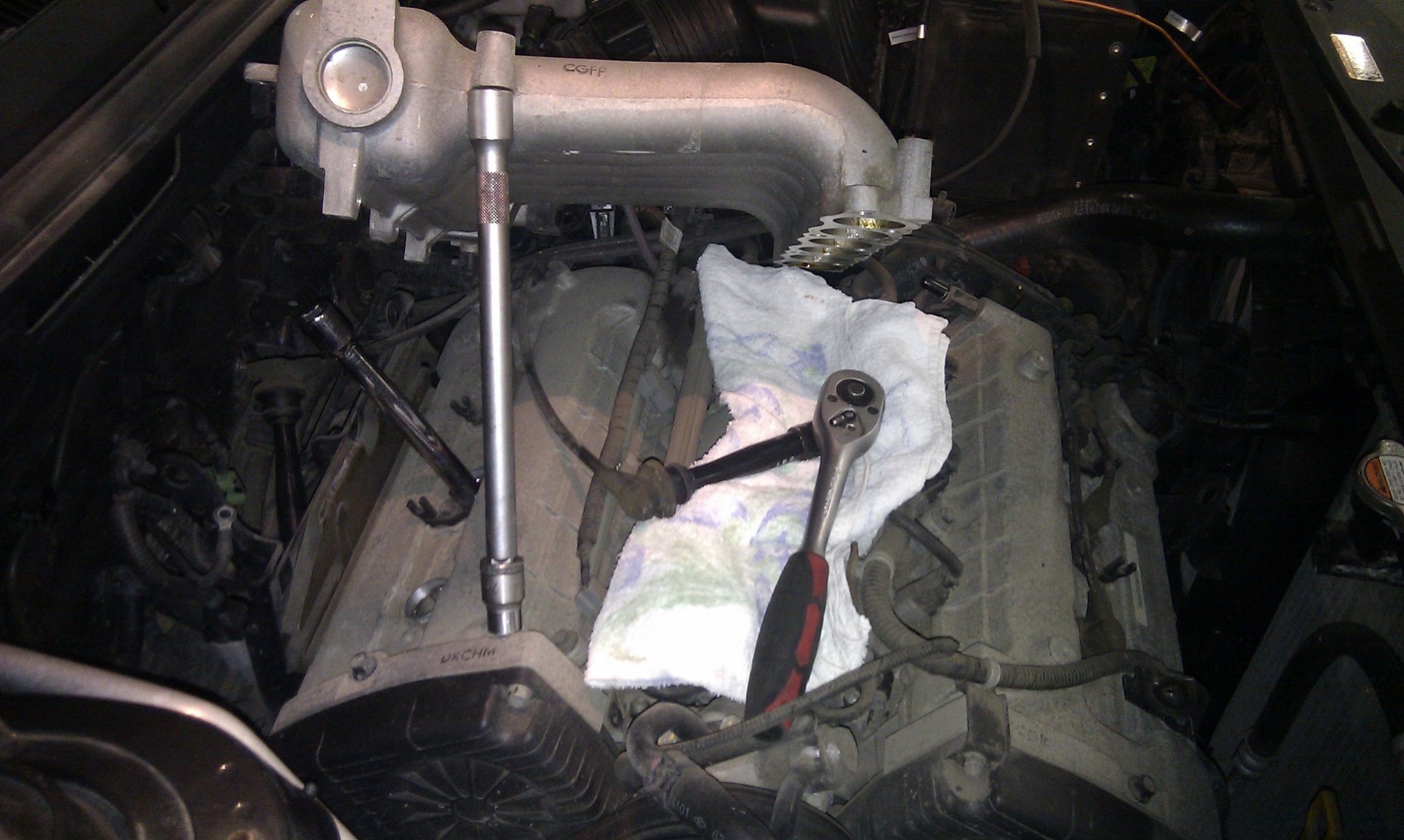

Прикупил комплект свечей в Экзисте платиновые 6 штук NGK PFR5N-11 и прокладку коллектора 29215-37100
Ну как взрослый скачал инструкцию по замене свечей с санта фе клуба :) набрался храбрости и решился менять :) на всё про всё ушло около полу часа результат порадовал динамика зверская а старые свечи все просквозило по изолятору :( увы не сфотографировал
Сам процесс мне не показался слишком сложным дроссель я не отсоединял !
