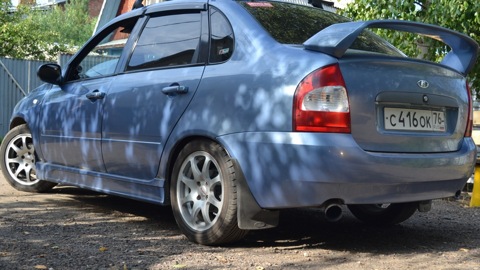

давно уже обещал видео, вот наконец выложил. Снимал сам и рулил тоже сам, в одном видео два разгона первый 7.1 второй 6.8 Трогался с холостых, салон как есть ничего не снято, резина холодная видно что "прыгает " второй раз лучше — резина немного нагрелась. конфиг: гарик17 и 0.9бар, да и 8кл! Первая 0.4б в конце второй вкл. 0.9б и поехал, тяжело справиться с буксом:)
PS. в конце лета положил валик сти1.1 и прошился дую сейчас 1бар дальше уже никак детонация:((( надо на 98бенз переходить, но это уже не бюджетно, мне на каждый день. Ехать стала по злее.
