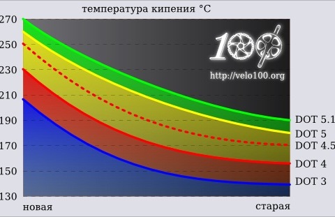

Температура кипения классов тормозной жидкости:
Все гликолевые тормозные жидкости гигроскопичны и со временем эксплуатации жидкость поглощает влагу из воздуха, с которым входит в контакт. Значение "новой" тормозной жидкости на графике соответствует её нормальному обезвоженному состоянию, в котором она бывает сразу после покупки, а "старой" она становиться после того, как поглотит 3,5% воды.
Срок эксплуатации, в течение которого жидкость набирает влагу и становится старой для DOT 3 и DOT 4 составляет 2-3 года. DOT 5.1 более гигроскопична, но и содержит гораздо большее количество присадок, поэтому срок службы её в автомобиле может достигать 4-5 лет.

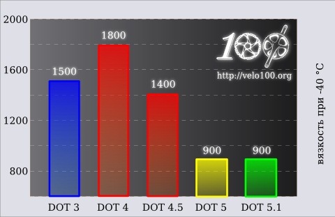

Ещё одна характеристика, пожалуй, самая важная для нас, отвечающая за качество работы тормозов — это вязкость тормозной жидкости. Чем меньше вязкость, тем более быстро и точно передаётся тормозное усилие, соответственно тормоза более адекватно реагируют.
Нижний температурный предел всех тормозных жидкостей составляет не выше -40 °C.

Чето как-то не совсем понятно…
С одной стороны, ЛХМ эта имеет чрезвычайно высокий индекс вязкости.
С другой — чем ниже вязкость, тем лучше — тормоза реагируют быстрее/точнее/бла-бла-бла…
Нельзя, я так понимаю, таки вот эту Ситроеновскую бурду лить в тормоза Мерседеса, ой нельзя…
Сразу скажу, что спорить не собираюсь ни с кем. Имеется многолетняя (успешно опробовано в моем авто) практика и технические данные. По сути это гидравлическая жидкость, и тормоза это ни какая-нибудь, а именно гидравлическая система. И то, что "ситроеновская" эта жидкость или нет, это без разницы.
Теперь о том, что непонятно Вам. Согласен, торможение более эффективно с применением менее вязких жидкостей. Но с учетом всех остальных приемуществ, по вязкости (при -40С) LHM не уступает DOT 3/4. Дополню, что DOT 5.1 идет (или льют) в скоростные машины ("заряженные" / "спорткары") как раз для уменьшения скорости реакции тормозов, потому как там вопрос цены 0.001сек играет важную роль (для победы), но ни в городском цикле.
