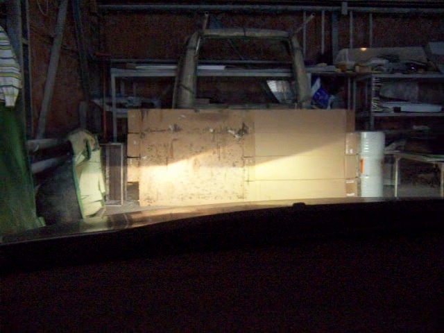

Сутречка решил заснять все этапы переустановки. Заехал в бокс и сфоткал как светят родные галогеновые модули с родными лампами Н7.

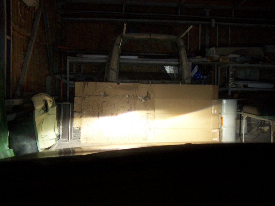

Затем в правую фару установил галогеновую лампу и подключил балласт. Левая осталась галогеном — в правой ксенон, получилось так:

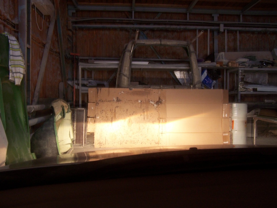

на фото виден свет легализованного ксенона (левая фара) и ещё самоделного (правая), для сравнения. покатался вночи с разными фарами. Левая светит дальше и ярче, правая немного хуже. Пока покатаюсь так, поскольку правый ксенон привезут только в начале января(Нелла уже не работает перед Новым Годом)
