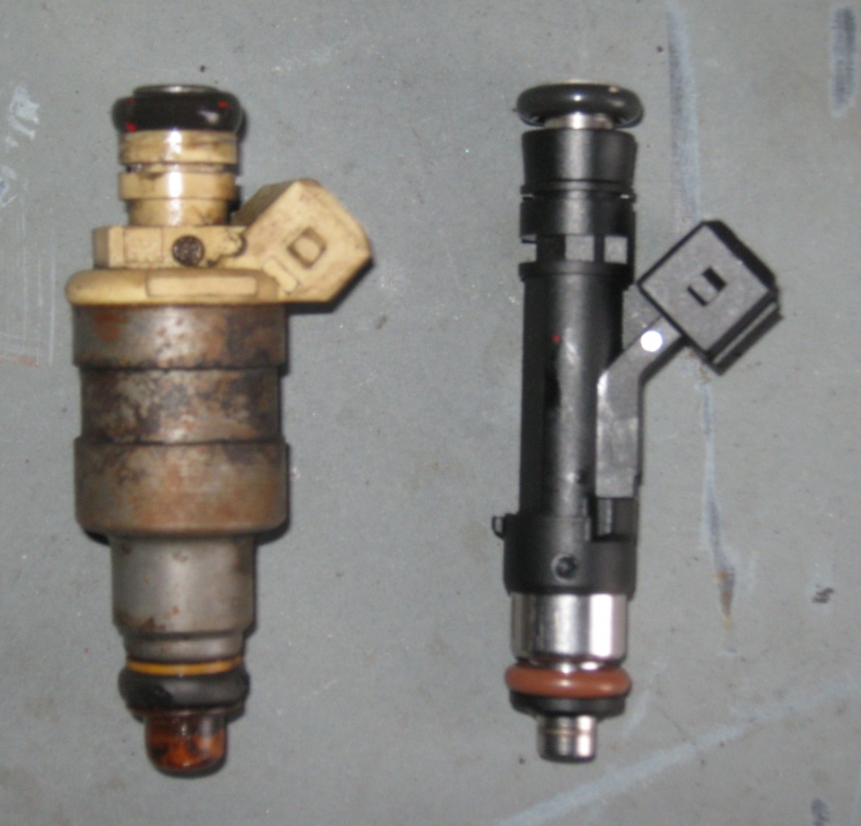

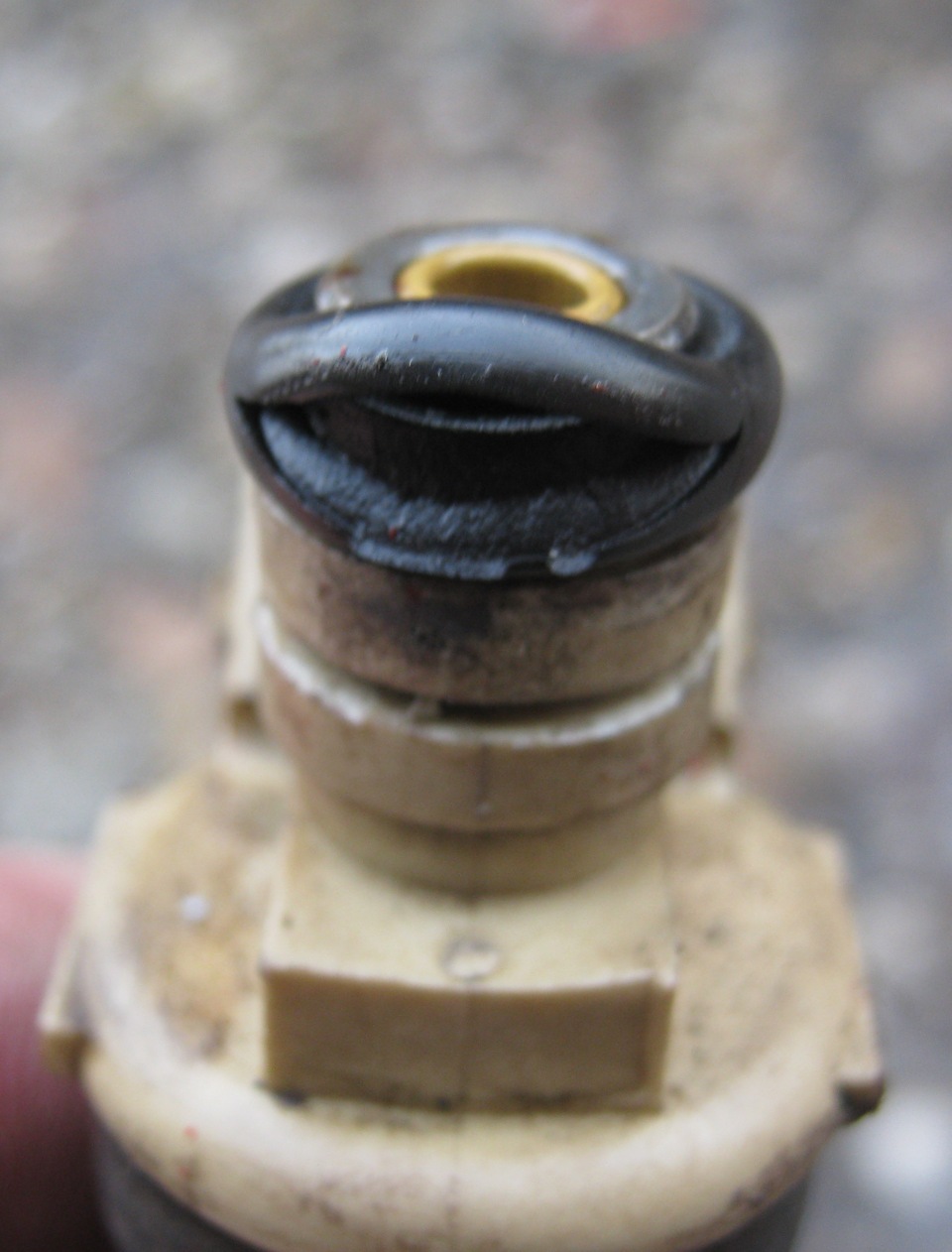

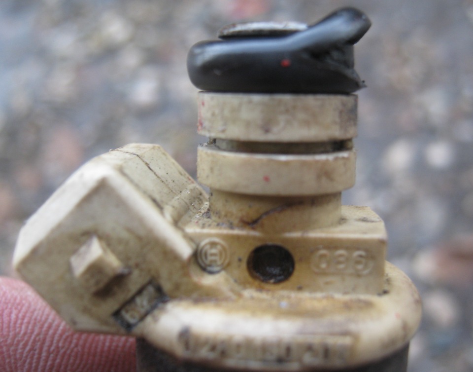

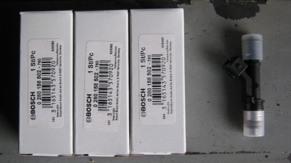

Вот уже две неделе мучаюсь с пуском прогретого двигателя долго пускается((( (на холодную все нормально) дело в том что форсунки BOSCH от старенького BMW всетаки закрываются не до конца (выроботка) время не щедит никого и ничего …

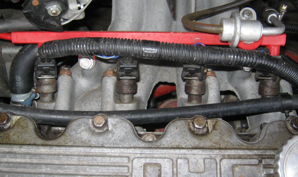

При постройки 13SЯнварь5.1 я поставил форсунки Bosch 0280150208 Цена на Exist.ru 9355,78р. (когда строил не знал что они стоят таких денег, да и думал обойдусь меньшими затратами))))
Вчера позвонил человеку который откатывал прогу на мой KadeTТ проконсультировался чтоб наверняка — в пользу форсунок от ВАЗ-ТАЗ…
Главное в форсунках это сс\min, bar, Оm.
получается :
Bosch 0280150208 133сс\min, 3bar, 16Оm.

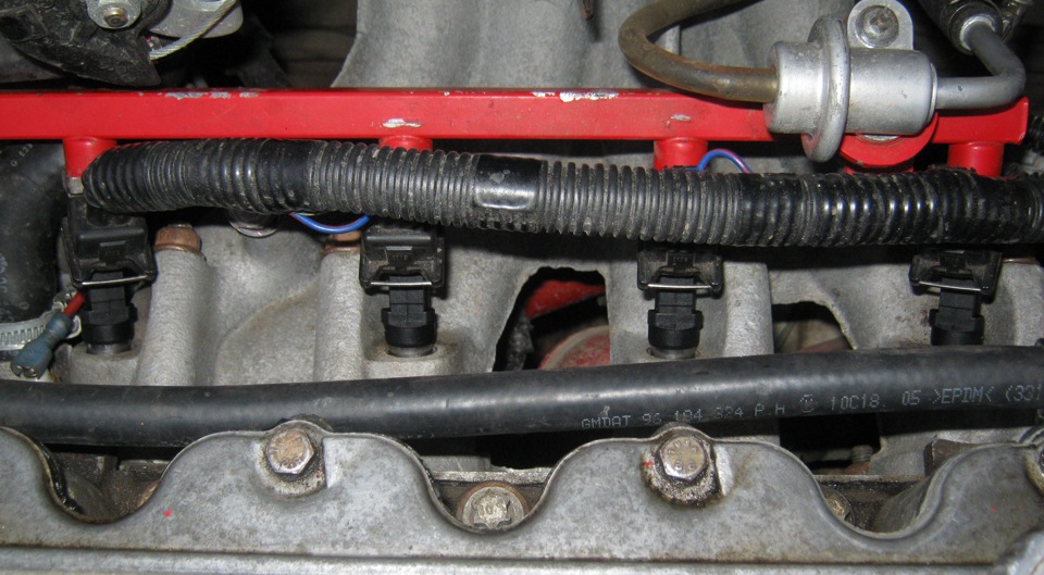

Взяв эти исходные данные я выбрал
Bosch 0280158502 132сс\min, 3bar, 12Оm.
от ВАЗ 21073, 21214, 2108- 099, 2113- 2115, 2110 и мод.

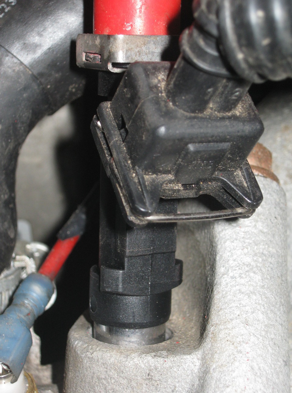

съездил купил их (630р. 1шт.) и установил всё "штатно" без проблем…(на старых форсах колечкам ППЦ)
пока тестирую… провалов в динамике не заменил да и самое главное на прогретой пуск с первого оборота)))
