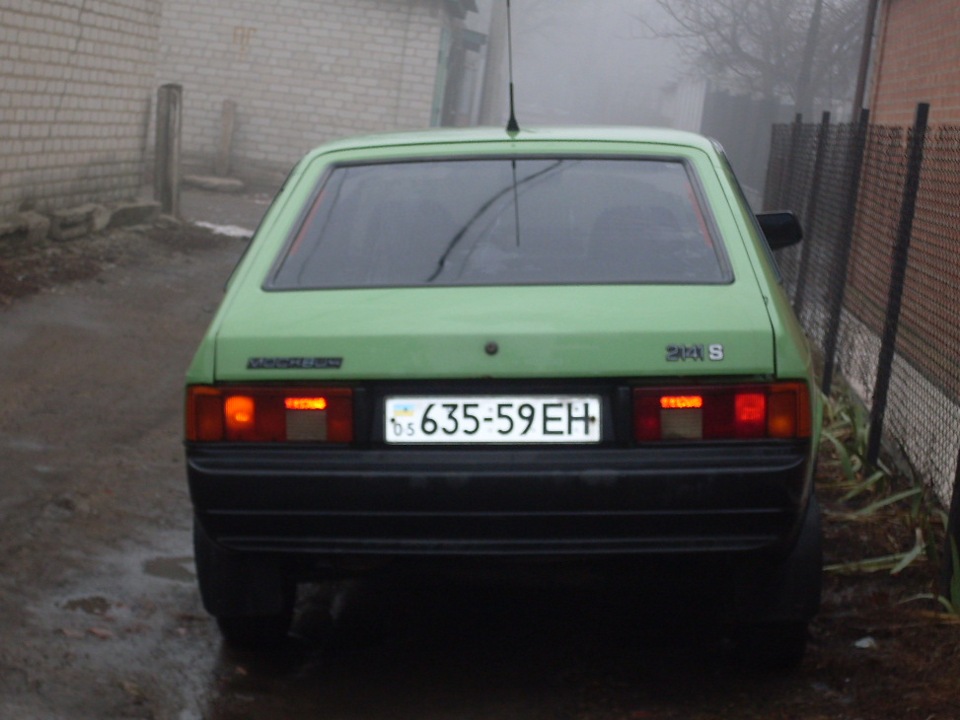

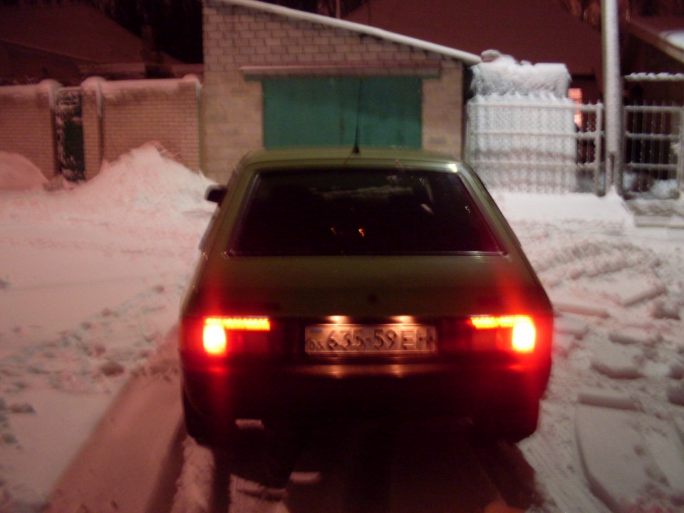

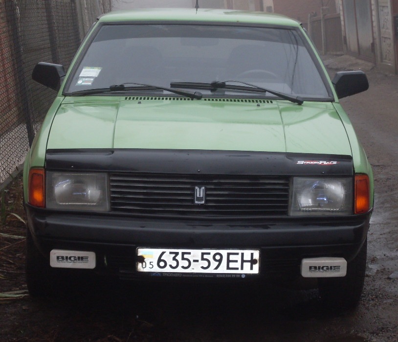

Решил что в НГ Кузнечик должен зайти чистым, поэтому 31 числа пока жена рубила салаты) я занимался мойкой Кузнечика. После мойки оставалось еще время и было принято решение поменять задние фонари, т.к. родные себя чувствуют не важно и нуждаются в мойке и обновлении, к тому же левый какой то выгоревший был, вот и перекинул с серого.
Конечно я не думал что замена займет столько времени, сложности возникли с левым из-за того что слева стоял стэлс короб под саб.Поскольку прежний владелец все музло вытащил, а у меня саба нет, было принято решение временно выкинуть это дело, пришлось правда обшивку свою ставить, а она у меня коричневая, в общем не айс, но это мелочи.
1 января во 2й половине дня выпал снег, а у меня сзади лето стояло и завтра на работу, я сегодня сутра выдвинулся в гараж для перекидывания зимки на зад.

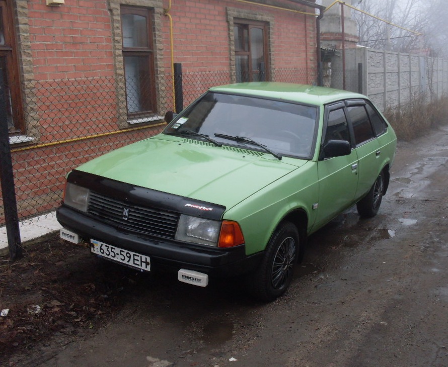

Если бы просто перекинуть 2 колеса, то было бы не интересно (я начинаю думать что все элементарные задачи на кузнечике по ходу будут превращаться в совсем непростые), тут пришла мысль глянуть на колодки задние, к тому же ручника не было вообще.При в скрытии оказалось что колодки кончились почти, разводящие пружины колхозники какие то ремонтировали, поставил свои, тут еще выяснилось что тормозные сопливят (галимый фенокс), но их не менял, с серого сниму потом тазовские TRW, диски тормозные правда чугунные стоят, но на колодки новые не налазили, подтачивать пришлось, колдун у меня тут тоже отсутствует, вот теперь задаюсь вопросом ставить или нет.В итоге план перекинуть пару колес у меня вылился в пару часов работы)

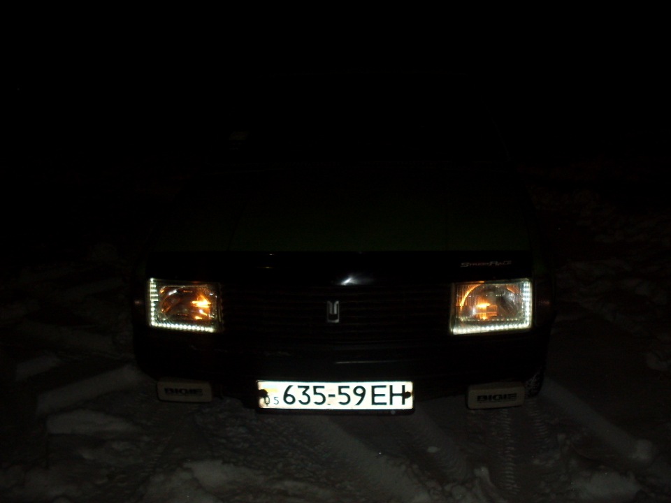

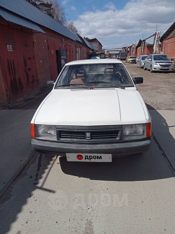

Еще сегодня снял переднюю оптику для мойки, пока поставил с серого и наконец то белы повороты, ну не нравятся мне желтые.Радиаторную решетку пока оставил родную, еще думаю какую оставлять буду, сток или ту что на сером стояла.Кстати, порадовали бампера, они оказались с усилителями(хотя толку от них хз, но мне лично приятно).У нас таких уже нет, а если и есть, то цена огорчает.
В общем сегодня было весело ну и немного фото.

Диоды уже пару лет стоят, перекочевали с серого)
Эх))) Молодцом! Задние диоды как я прилепил. Ток я выложить ещё не успел.
