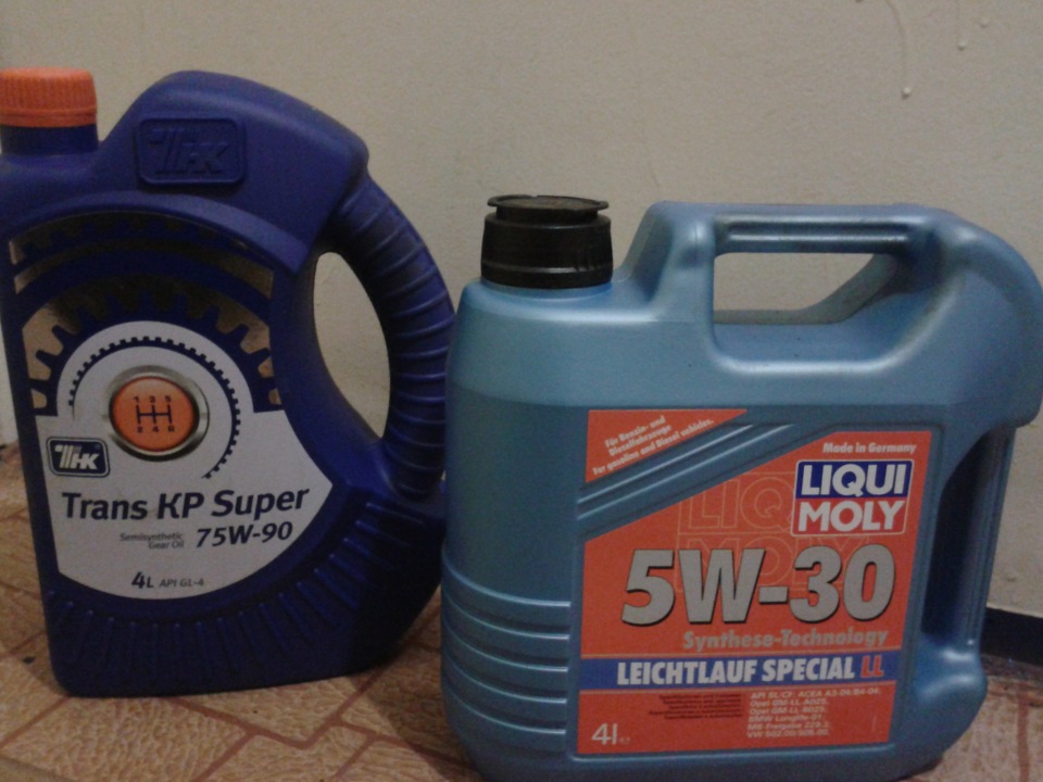

Сегодня собрал наконец-то машину.Также заменил сальники на двигателе и прокладку поддона.Чтобы снять поддон пришлось снять выпускной коллектор.Хорошо что снял, а то бы не увидел, что 2 шпильки сорваны и прогорела прокладка.Заказал прокладку выпускного коллектора и прокладку клапанной крышки.(Эти прокладки меня с ума сведут.Вроде уже не осталось незаменянных прокладок)Залил масло: движок Liqui Moly 5W-30, коробка Trans KP Super 75W-90. А да, еще плохо держал ХХ.Проблема решилась установкой РХХ от Шнивы.И вуаля машина заработала и я снова на колесах.Осталось тока перерегистрировать на себя и заплатить осаго.
