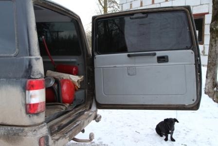

Так выглядет дверь уазика со стороны салона.

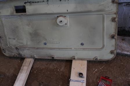

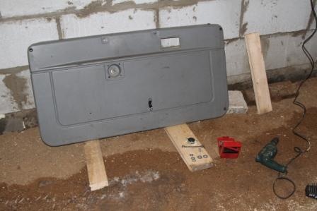

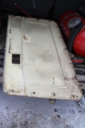

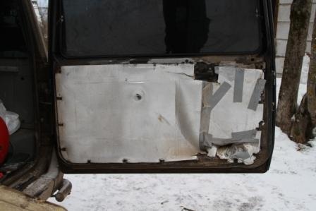

Решил я прикрепить лопату на обшивку задней двери. Для этого надо, прежде всего, снять эту самую обшивку.
И вот как выглядет дверка без одежки — некрасиво.

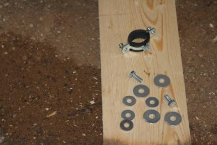

Для фиксиррования лопаты на дверь я выбрал крпеж для водопроводных труб, которрый и необходимо было приспособить на обшивку.
Прикинул лопату по месту, решил немного сместить ее ближе к петлям двери. Сделал разметку и просверлил два отверстия по 7 мм. для болтов М8, фиксирующих будущий крепеж лопаты к обшивке двери.

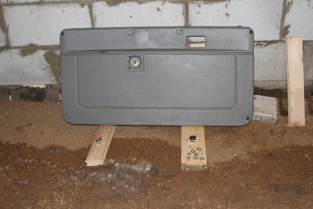

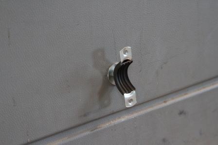

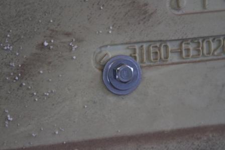

Крепеж для труб закрепил на обшивке болтом М8 Х 25, для жесткости места крепления использовал широкие шайбы. Получилось так

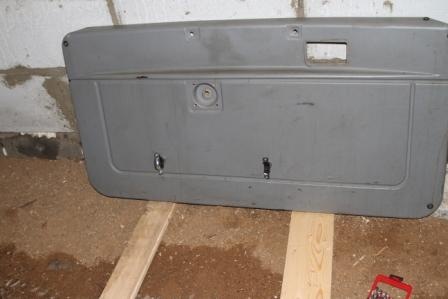

А так место крепления выглядет с изнаночной стороны
Оба крепежа стоят на своих местах
Остается поставить обшивку с фиксаторами для лопаты на свое родное место, не забыв поправить клопы.

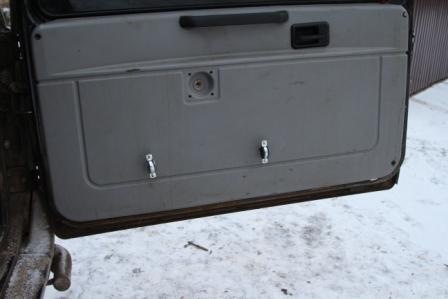

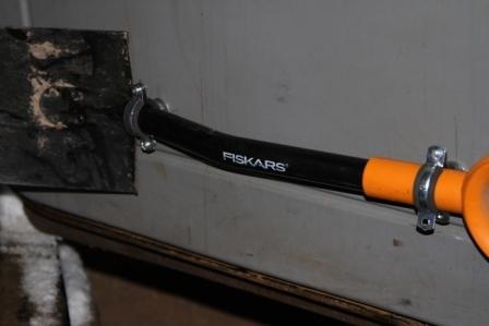

Так выглядет дверь с зафиксированной на ней лопатой.
Вся работа заняла немного времени, результатом я доволен.
Лопаты могут быть разные по длине и форме, мне понравилась эта. В дальнейшем планирую таким же образом прикрепить на дверь топор.
Плюсы: лопата всегда на месте под рукой, не прыгает по салону на кочках, не так просто ее похитить (надо открутить крепеж).
Минусы: лишний груз на калитку, необходимо время для снятия лопаты с крепежа.

никуда она не улетит. лопату держат фиксаторы которые болтами стянуты. а фиксаторы к обшивке, обшивку держат "мухи". в случае чего просто провиснет обшивка с лопатой. не больше.
Хочу обшивку посадить на винтовые заклепки, что бы получше закрепить ее. от езды по гравийке, обшивка вибрирует и ослабляются крепления клопов.
Доброго дня! Выскажу свое мнение — такой крепеж лопаты не лучший, как мне кажется. Не дай Бог случись ДТП, и лопата полетит вперед. У самого сейчас лежит под задним сиденьем рядом с хайджеком, думаю все металлом зашить, и сетку между салоном и багажником поставить металическую, аля дефендер.
Даже если полетит вперед, то выше спинок вряд ли + подголовники. Тем более, при закрытой двери острие лопаты находится за газовым баллоном. Если вырвется, то полетит вперед ручка.
к сожалению, я часто вижу битые авто по работе. Что и куда полетит, загадывать трудно. Если такое крепление устраивает — ну как говорится на вкус на цвет. Я высказал мнение, но оно не указание к действию;)

Спасибо Женя за совет. Действительно, от тряски могут дырочки повыламываться. А у меня есть остаток алюминиевого листа (делали пол на 469), когда буду вешать топорик, поставлю, обязательно, на всю обшивку, будет крепче.
О.Владимир Лопата и топор на калитке большого веса не дадут это точно, а вот когда будите топор вешать рядом очень советую лист алюминиевый или фанеру кусок побольше подложить вместо шайб, растрясет место крепежа и дырки проломятся вокруг шайб и самое главное в двери сейчас продаются пяточки под уголок двери что она не провисала

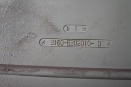

Не знаю почему эта фотка вылезла вне текста? :(
