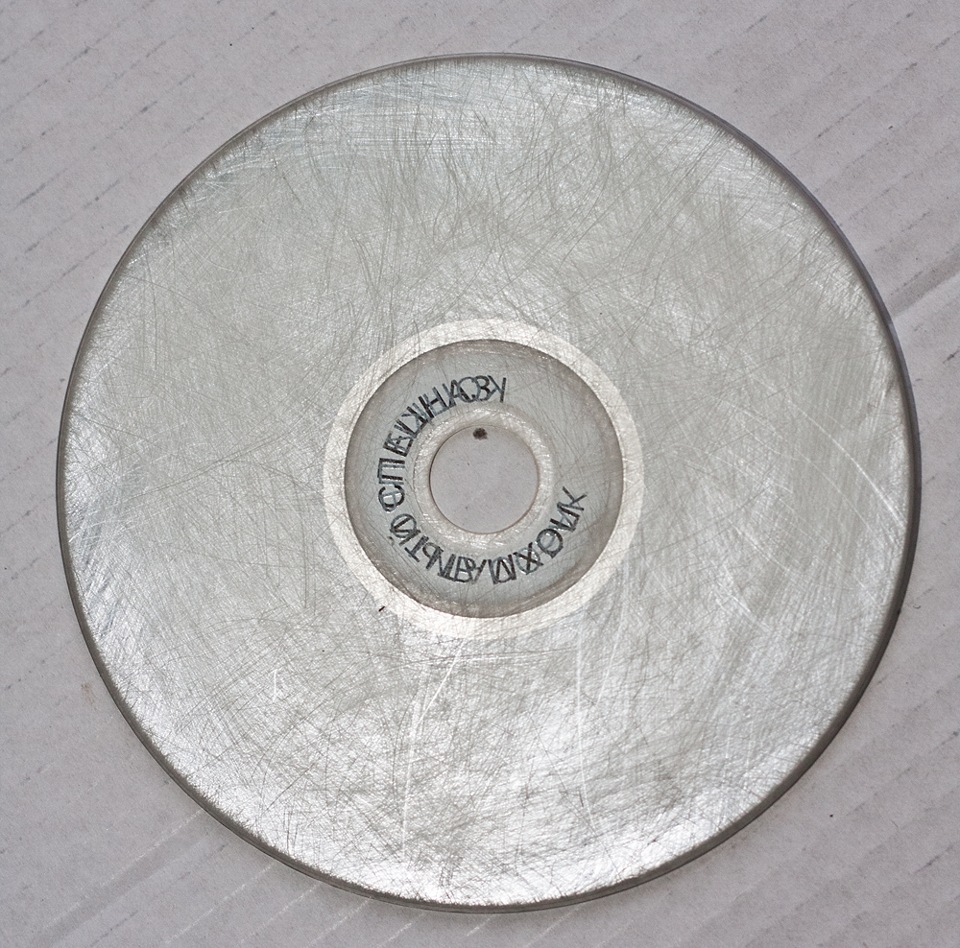

Ну я воодушевился и решил так и сделать, только вместо ножниц использовал три типа шкурки :)
Вот так я зачистил двусторонний диск:
Я сделал как советует автор, но описать этот процесс лучше него у меня не получится )))))
"Вставляем шершавый диск, ждем когда аппарат его заглотит, как тока остается пара сантиметров снаружи — цоп его пальчекаме!
Ролик пыжиццо, пытается завершить начатое, секунды три тщетно трет по болванке, затем, высунув язык от усердия, останавливается…
После двух подобных экзекуций флагман автомобильного магнитолостроения начал отдавать диски как налогоплательщик в районной инспекции — четко и без запинок!
Такая вот технология…"
Спасибо zett тебе!
Теперь магнитола выпихивает диски на УРА!
Всем Добра и Света!

День в Радость! Ну что, хочу приколоть Вам как значит я следуя этому совету, делал. Взял диск, наждачной минут десять поработал, шлифанул хорошенько обе стороны. И понеслась…сую, прихватываю, пион значит чёт там пробуксовыет, пыжится и затихает. Ну раза два так прошёлся, сую нормальный диск…и уйх…так же приходится пинцетом его доставать … Ну думаю фигня всё это инетная инфа. Курю, чешу репу и думаю, дай как ещё раз прочитаю что там, может чего не так сделал. Читаю раз, два статью и только до меня дошло… надо побольше раз пихать диск и удерживать. Короче с каждым разом всё лучше и лучше пион начал отдавать диск…на двенадцатый раз он начал как автомат Калашникова выстреливать диск ! Огромное спасибо всем Вам, за то что Вы есть!

пылезащитные полоски тут нипричем, втягивающий резиновый валик просто отполировался за 6 лет
