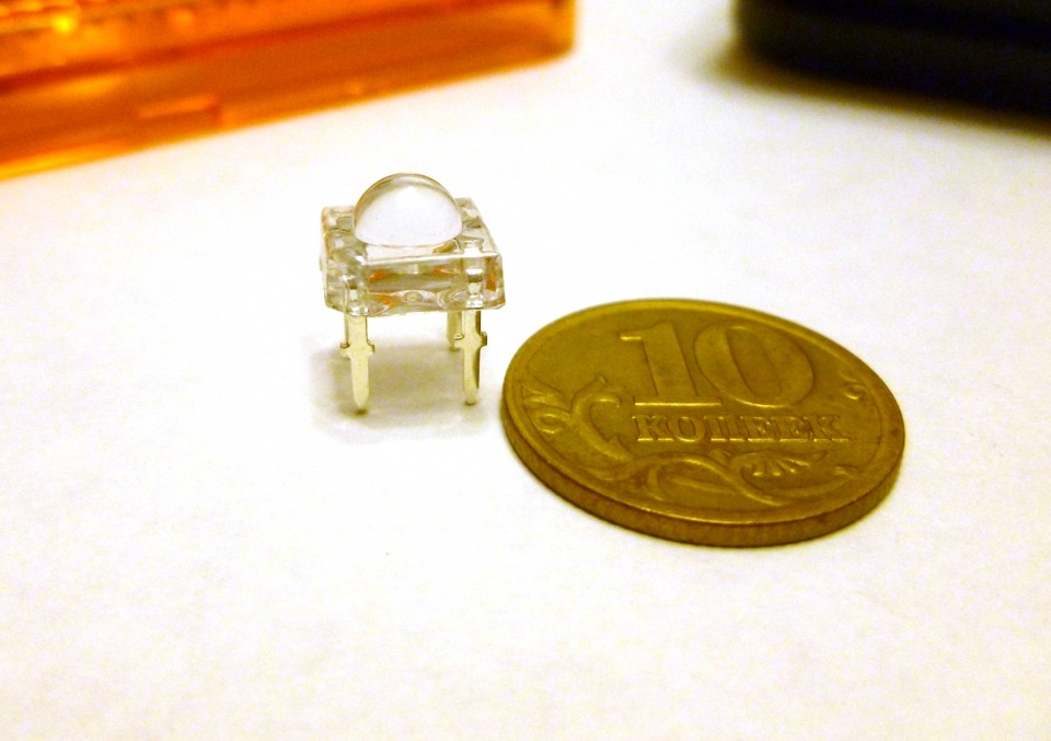

Наконец дошли руки до стоп-сигналов!
Применил те же самые как и в прошлый раз светодиоды "Пиранья":
только вместо абстрактной конструкции, как у габаритов, использовал макетную плату выпилив под свои нужды определённые размеры и сваял вот такие модули:
Ток работы светодиодов при 14 В около 110 мА на модуль. В каждом модуле по 25 светодиодов, подключённых по 5 последовательно. Яркость подобрал почти максимальную, но тем не менее с запасом по прочности для светодиодов. Путем не сложных операций с диодами Шоттки запараллелил модули с габаритами,
предварительно подкорректировав яркость свечения последних сделал что при нажатии на тормоз, габариты вспыхивают в разы ярче, дублируя стоп-сигналы:
В итоге получил довольно яркое подтверждение стоп-сигнала, если сравнить с лампочкой то немного ярче последней. Быстрота включения светодиодов так же на доли секунды быстрее что думаю положительно скажется на дорожной ситуации за мной. Ну и сам результат содеянного радует!)
20.01.2012г. Вечер. Обкатал "новые" и "старые" светодиоды. Днём хорошо видимое свечение габаритных модулей и абсолютно различимое свечение стоп-сигналов по сравнению со стандартными лампочками небо и земля. В тёмное время суток по ощущениям очень приятное свечение габаритов и очень хорошая яркость стоп-сигналов и меня очень радует результат и считаю что время потрачено на данные самоделки не зря.
П.С.- На очереди дополнительный стоп-сигнал под нижними запорами и указатели поворотов в задние фонари и фары, всё светодиодами конечно!) Правда жёлтые пираньи стоят в три раза дороже чем красненькие (4,55р./шт.), а их надо по предварительным подсчётам 80-100 шт (то есть порядка 1200-1400р. смотря в каком магазине и какие по цене брать, есть конечно и по 70р./шт., но моя жаба столько бабла не даст полюбому), красных у меня ещё штук 50 есть). Милая жаба сидит и душит, не хорошая такая животная! Да и жена ругается, мол машине больше внимания чем ей!) Надо чуток выждать!)
20.12.2012г. Светодиоды подорожали до 6,75 р./шт., да ну хрен бы с ними, стопы и габариты безотказно работают!
