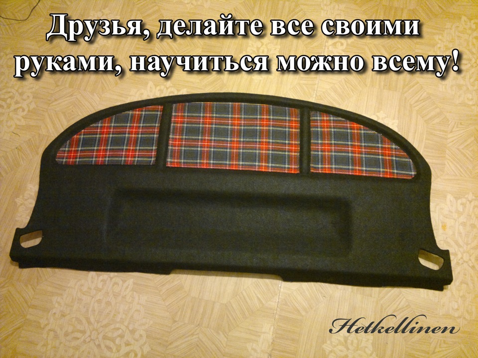

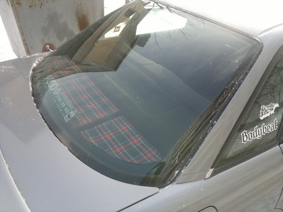

Вот наконец то мои руки дотянулись до задней полки. Ее вид портил настроение…8 дырок под динамики (при том что динамика только 2 было), ворсовое покрытие все уже лохматое и некрасивое.
И вот наконец я собрался с силами и снял полку. Крепиться она на металлических "ушках-зажимах" (не знаю как правильно назвать) за спинкой заднего дивана и 3х зажимах к металлической полке, их видно из багажника.
-далее отдираем старое покрытие, торопиться не надо. Помогал канцелярским ножом.
-Обтягивал карпетом. К сожалению процесс заделки дырок забыл сфотографировать. Вырезал из двп куски по форме дырок и при помощи кусков ткани приклеивал. Так же полку с обратной стороны проклеил 4мм сплэном.
-Далее настала очередь шотландки. Сначала сделал шаблоны из плотной бумаги, по ним с запасом в 1см вырезал из ткани. Загнул края и прострочил.
Ничего сложного, сделал не торопясь за 2 вечера, после работы).

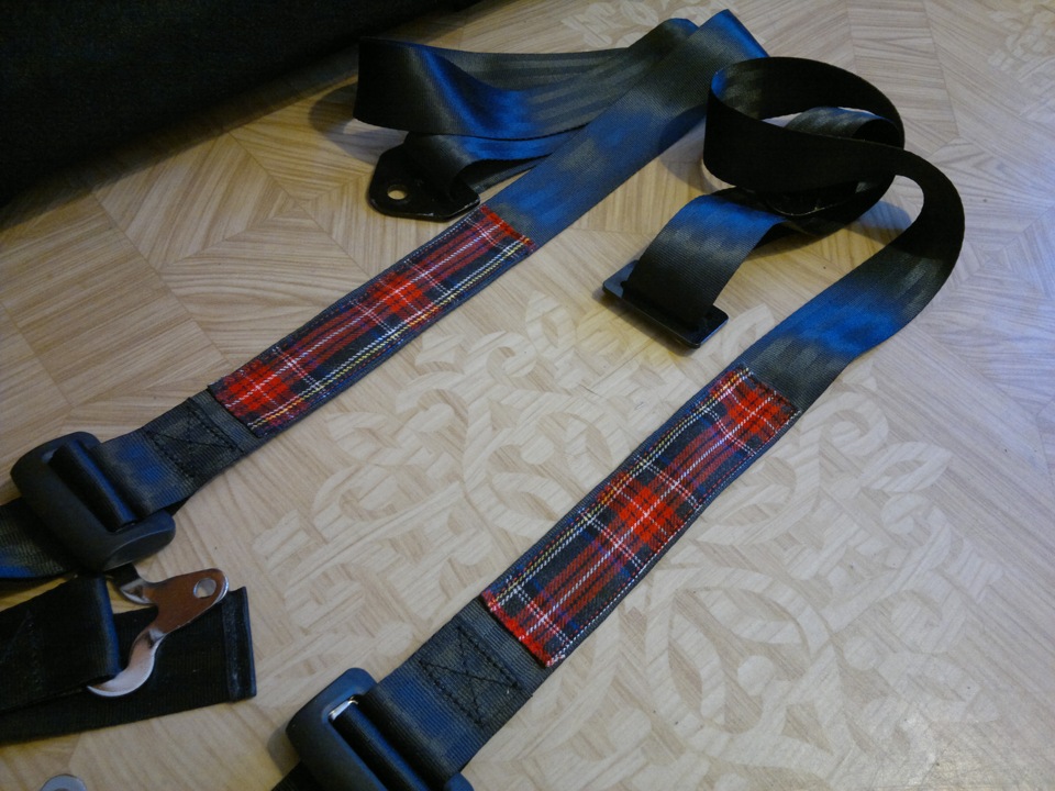

Так же решил отпороть надписи sparco с ремней и заменить их все той же шотландкой.

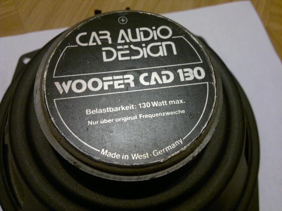

А вот такие динамики стояли в полке, с ними машина была привезена в Россию. Сколько им лет стоит только догадываться) Но надпись made in west Germany радует)

А какой размер задних динамиков?
20см если память не изменяет

А динамиков не будет сзади совсем?
динамики будут, в полке дырки есть под 16ые, но сверху сетки не будет, то есть играть через карпет будут.

это все на клее держится?
сам карпет да, причем родной ворс так же приклеен. А клетка на липучках, ну что бы можно было снять и постирать к примеру)
