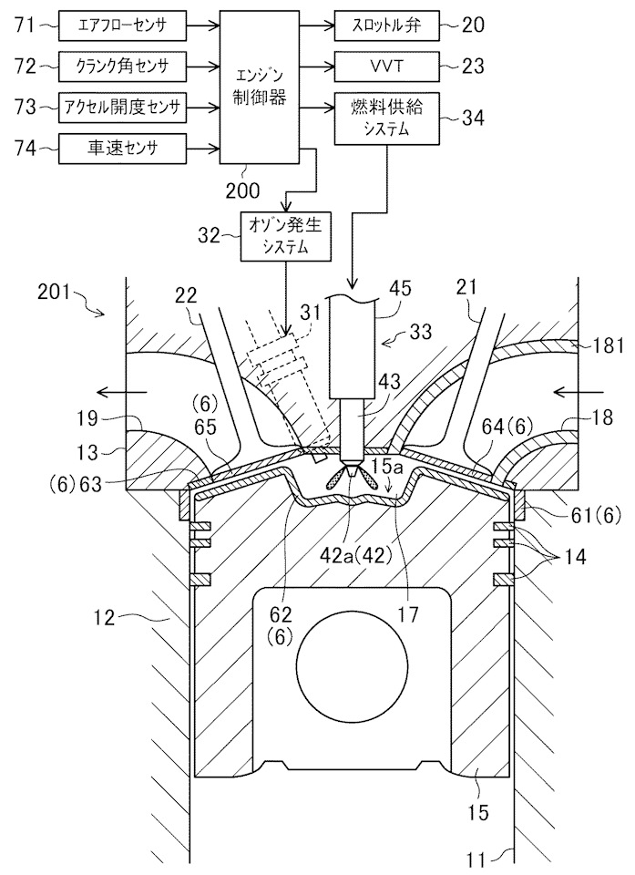

Патент компании Mazda на бензиновый двигатель прямого впрыска с самовоспламением бензовоздушной смеси от степени сжатия 15 и выше. И влияние непосредственного впрыск озона в камеру сгорания на работу такого двигателя (подан в 2013, опубликован в 2015): astamuse.com/ja/published/JP/No/2015102058
Гуглопереводчиком вполне сносно переводится на русский.
Вкратце, суть патента (в части озона) в том, что впрыск озона улучшает самовоспламеняемость бензовоздушной смеси и ускоряет ее горение.
На схеме: 200 — генератор озона, 31 — форсунка для его впрыска в камеру сгорания.
ключевое слово "Генератор озона" и впрыскивается его явно не 0,1-2,0% от проходящего кол-ва кислорода во впуске, половина которого распадётся дойдя до камеры сгорания.
