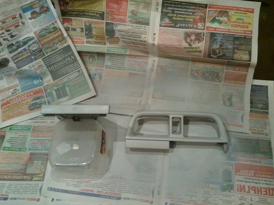

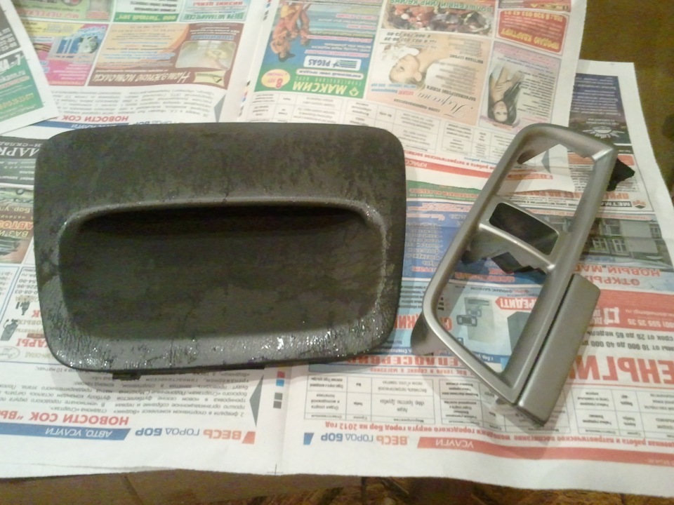

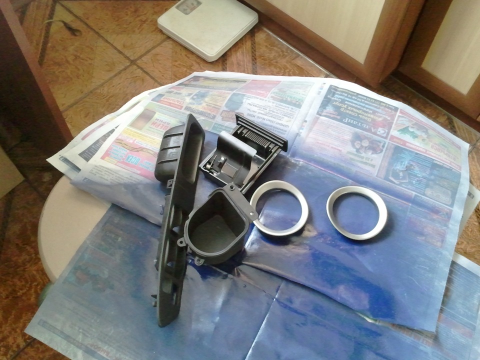

Снял. 40-60 минут на все.
Обезжирил ацетоном. Просто тканью с ацетоном.

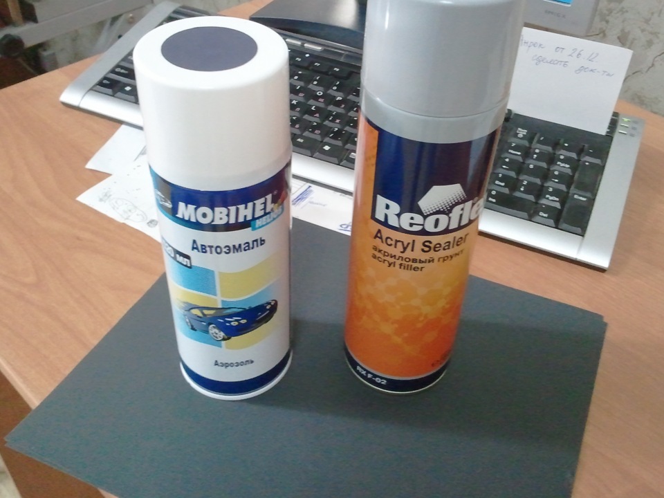

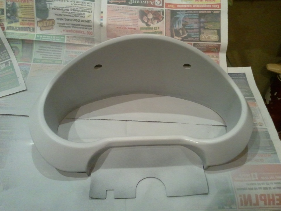

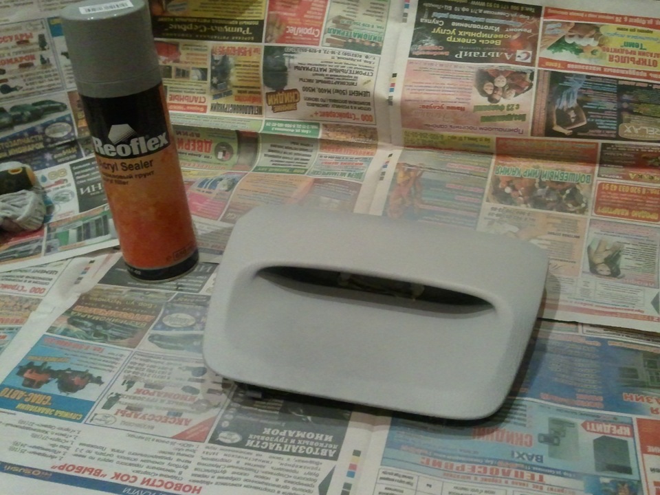

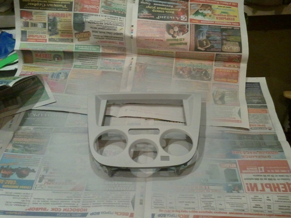

Загрунтовал.
Грунт-спрей в 2-3 слоя с межслойной паузой 5 минут (с обдувом теплым феном)

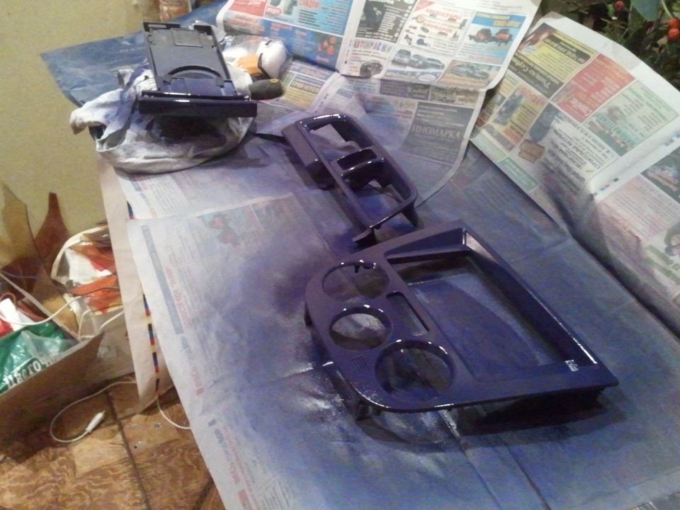

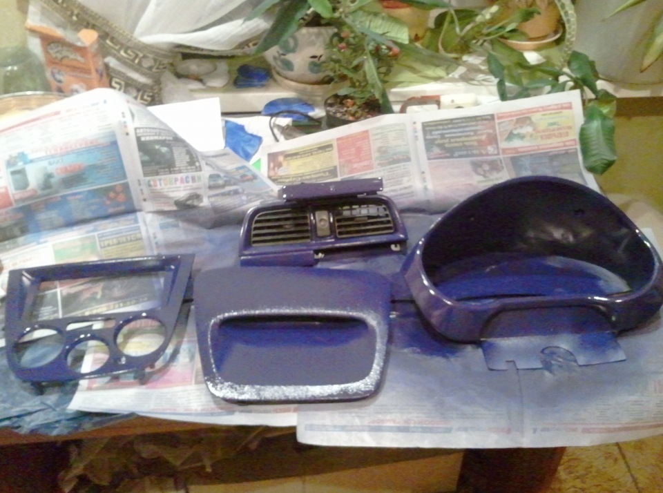

Покрасил. Синяя авто-краска из балончика. Красил в 3 слоя с межслойной паузой в 5-10 минут с обдувом теплым феном. Фоткал покраску первых деталей потом красил без фотоотчета да и так понятно что красить надо все ))

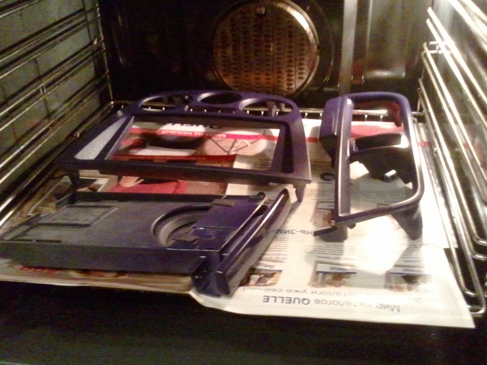

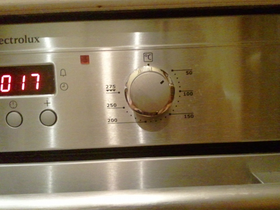

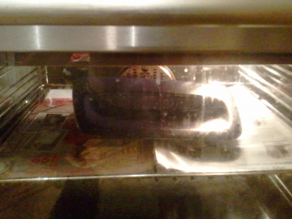

Засушил. В духовке. На температуре 60 градусов. в течении 50 -60 минут.
