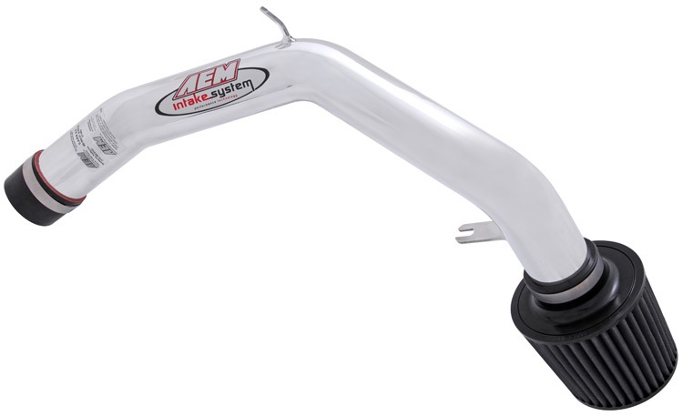

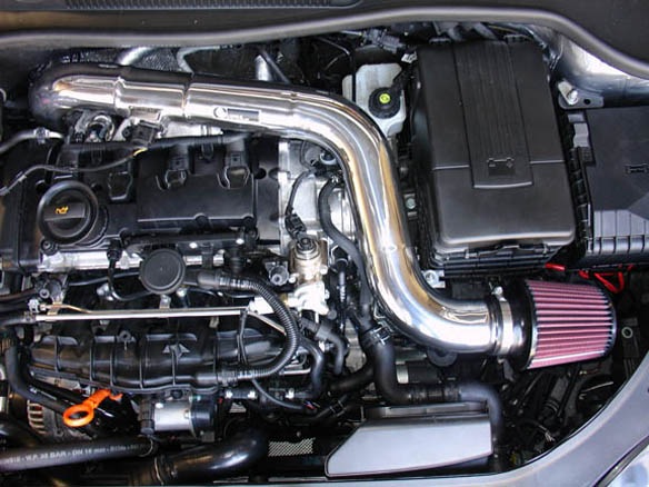

2. AEM Cold Air Intake
AEM — Воздушный фильтр AEM Dryflow — это новое поколение фильтров сухого типа (не требует обработки маслом), способное фильтровать частицы размером до 1 микрона. Для сравнения человеческий волос имеет размер 100 микрон. Ключевые особенности: Фильтрующий элемент чистится и не требует замены Обладает эффективностью 99.4% по результатам независимого теста SAE J276 JUN93 Структура фильтра является цельной, а не вязанной как у многих других Фильтрующий элемент очень прочный и не подвержен складыванию внутрь.

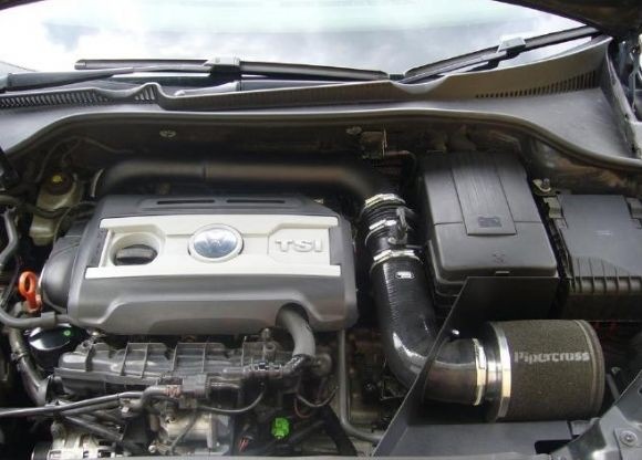

4. PIPERCROSS
PIPERCROSS — фильтрующий элемент состоит из трёх слёв пористого полиуретана с разным размером фильтрующих сот, одностороннее армирование (внутри) металлической сеткой с крупными ячейками

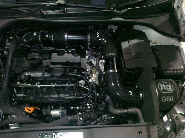

7. ITG MAXOGEN
ITG Maxogen — Система динамического наддува, которая является аналогом образца N5, но дополнена корпусом и воздухозаборником, которые отсекают горячий воздух из подкапотного пространства и способствуют поступлению в двигатель большего колличества холодного воздуха с улицы

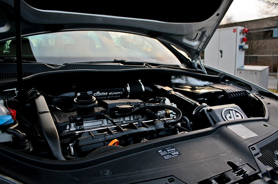

8. DBILAS DYNAMIC
Dbilas Dynamic 04.020.440/4 (for 2.0 TFSI) — Этот комплект состоит из корпуса воздушного фильтра с динамическим наддувом FlowPipe, фильтрующего элемента FlowMaster, патрубков и крепежей. Воздухозаборник FlowPipe в сочетании с фильтром FlowMaster предотвращает поступление в двигатель теплого воздуха из моторного отсека.

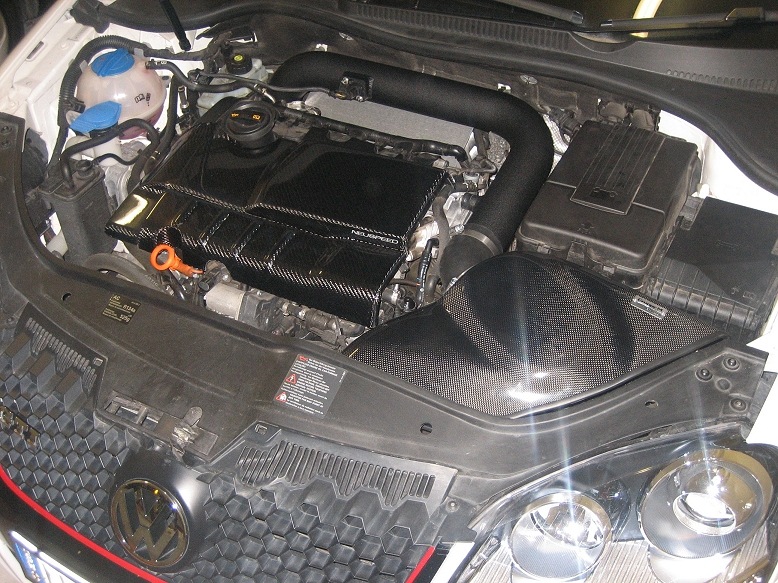

9. APR Carbonio for EA-113
APR Carbonio для EA-113 — Состоит из карбонового корпуса, который не имеет прорези для воздука снизу и отлично изолирует фильтр от горячего воздуха, в отличие от штатного воздухозаборника, и полиуританового фильтрующего элемента от PIPERCROSS для установки в штатное место (пластиковый кожух двигателя). Особой прибавки не дает, т.к. площадь фильтруючего элемента мала, а штатная крышка двигателя нагревает, поступающий в него, воздух.

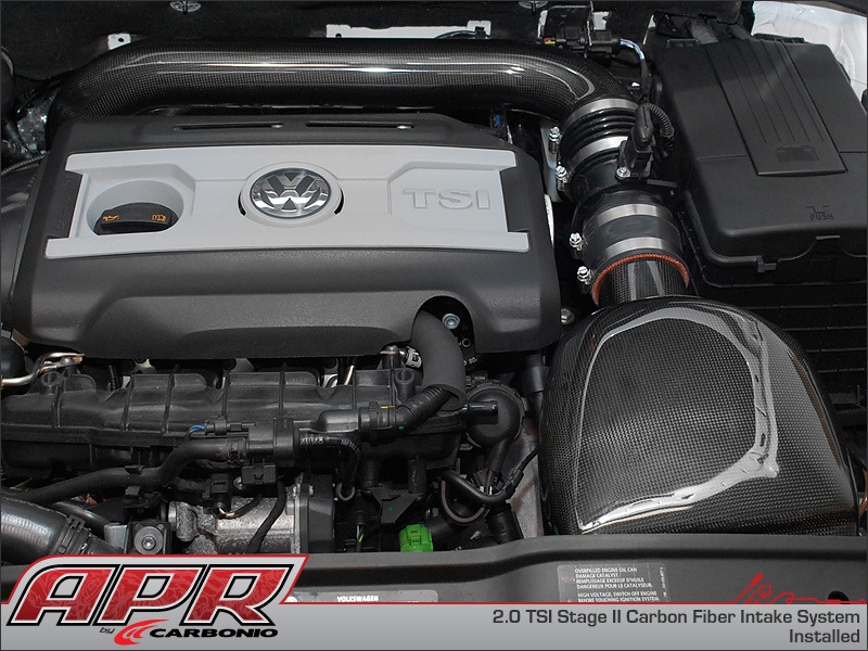

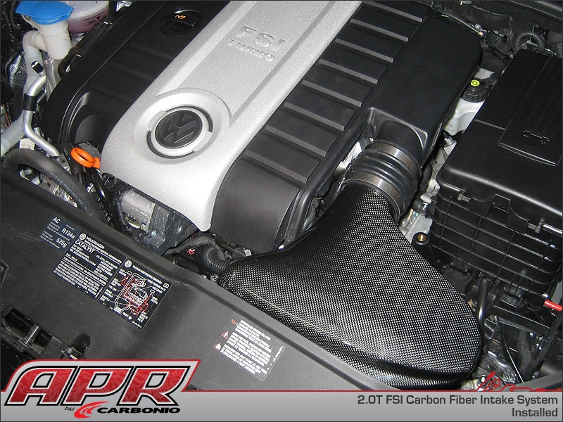

10. APR Carbonio for EA-888
APR Carbonio для EA-888 — Является одим из лучших проверенных решений как по конструкции, так и по прибавки мощности. Корпус и патрубок изготовлены из карбона, что является лучшим теплоизолирующим решением. А в-третьих внешний вид заслуживает особого внимания.

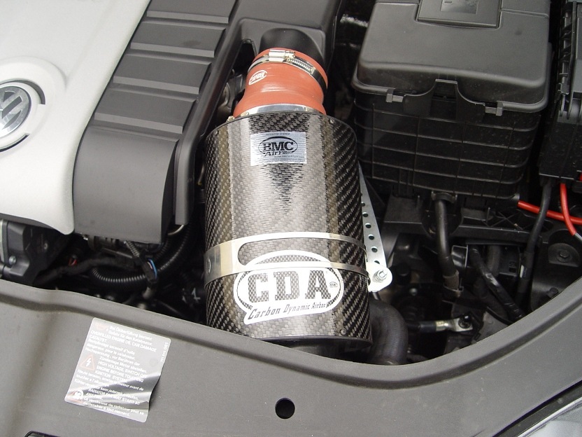

11. BMC CDA ACCDASP-14
BMC CDA — Система динамического наддува CDA состоит из карбонового корпуса цилиндрической формы, который содержит долговечный моющийся фильтрующий элемент. Замена штатного корпуса оригинального фильтра на карбоновый корпус приводит к непосредственной подаче воздуха в фильтр, откуда поступает в камеру сгорания через специальный расширенный воздухоотвод, обеспечивающий максимально облегченное прохождение воздушного потока (система запатентована). Комплект CDA также включает в себя алюминиевый гофрированный патрубок (длина 60 см) предназначенный для подсоединения системы фронтального забора холодного воздуха. CDA поставляется в двух вариантах: Tipo 1 для двигателей объемом до 1600 см3, Tipo 2 для двигателей с объемом более 1600 см3. Кроме того, каждый из двух типов, доступен в различных диаметрах. Множество тестов на автодромах доказали эффективность системы динамического наддува CDA. Самый весомый факт — фильтрами этой итальянтской фирмы оснащаюстя болиды FORMULA-1

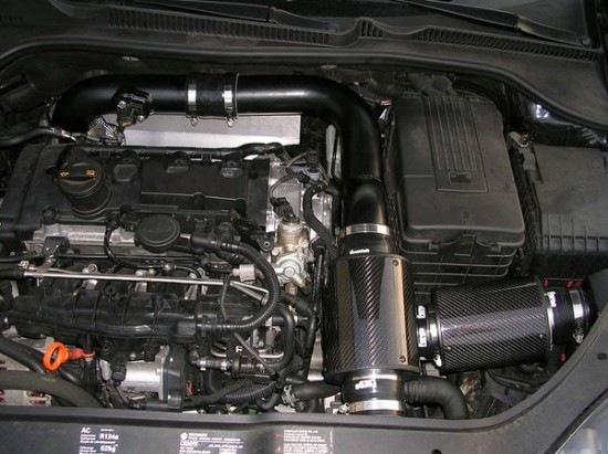

12.FORGE TWINTAKE
Forge Twintake — Система, состоящая из двух, соединённых между собой, карбоновых корпусов цилиндрической формы, в один из которых воздух попадает, как и в штатный фильтр, из под радиаторной решетки, а во второй воздух поступает из-под левого крыла. По отзывам владельцев — даёт хорошую прибавку мощности

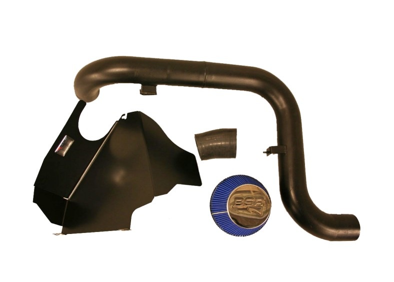

13.BSR
Комплект 4900320 состоит из открытого фильтра и изготовленного на заказ щита, включая все инсталляционные части. Преимущества фильтра: Спортивный фильтр с низким сопротивлением, дает более быстрый отклик дросселя. Спортивный звук, особенно во время ускорения. Моющиеся компоненты фильтра (хлопчатобумажная ткань) обеспечивают его долговечность

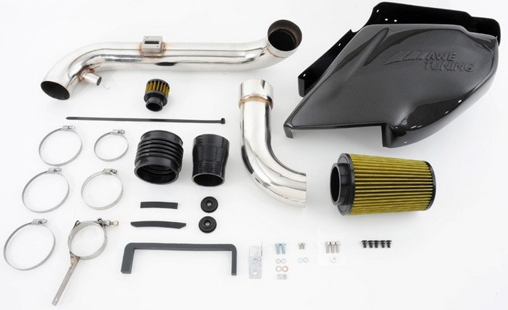

14.AWE-Tuning

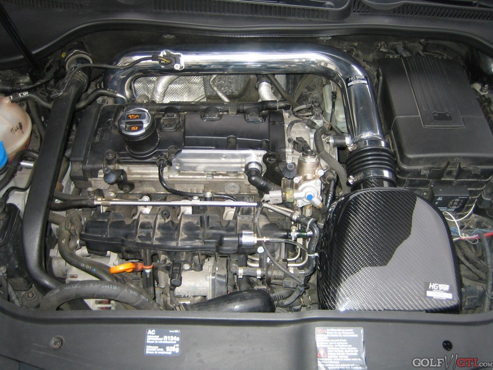

16. HG Motor Sport
HG Motor sport Конструкция данного комплекта копирует вариант №6, но адаптирована под МК5 EA-113 и является одной из самых правильных, исключение — патрубок из алюминия, который сильно нагревается. В идеале изготовить его из карбона
Руслан, изучив иностранные форумы и почитав иностранные тесты, вот что обнаружил:
Новые сухие фильтры Pipercross делают с использованием пены высокой производительности "Pipercross foam filtration"
Фильтр прошел независимое тестирование MIRA и результаты показали, Pipercross пена имеет способность удерживать в два раза больше частиц пыли, чем фильтры на ватно-марлевой основе, не влияя на эффективность воздушного потока. www.pipercross.net/competition/technical.asp
Ну не знаю, что то как то не верится, что серьезная компания выпускает такие ненадежные фильтры, а другая немецкая тюнинговая компания выпускает впуски на этих фильтрах. Кстати можешь указать источник такой информации?
Аем хорошо очищает, он из другого материала. А Pipercross сделан из трех слоев полипропилена разного размера. Самый мелкий из них не способен задержать частицы мелко дисперсной пыли, так как это делают сухие фильтры Аем и Injen. То что ты себе хочешь поставить по конструкции нацелено на максимальную прибавку в мощности, а не на качество фильтрации поступающего в цилиндры воздуха от пыли. Если ресурс совсем не важен. То Pipercross — лучший. У меня в гараже лежит фильтр ITG, ну считай то же самое, что Pipercross . Я его для покатушек купил, погонять. Но как-то езжу я все-таки на Injene.

Привет! а с чего ты взял что у HG Motor Sport труба нагревается больше чем у тоже Injen`а? Между прочим вышла HG Motor Sport V2 Black Edition и он кстати идет с сухим фильтром Pipercross.
