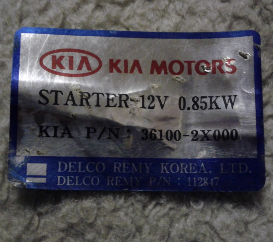

Уважаемые спектро — шумо — сепияводы . у меня проблема на стартере стал проскакивать бендикс. в сервисе стартер снимали сказали бендикс менять но какои именно нужен никто не знает. был в экзисте привезли фирмы Pomax — не подошел. в другом магазине заломили около 3 тысяч только за бендикс. денег столько нет да и жалко. фотку таблички со стартера выкладываю. может кто сталкивался с подобной проблемой и какой бендикс ставили? заранее спасибо

SDD2789 покупал для такого же стартера (36100-2X000) все подходит.

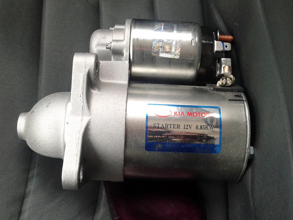

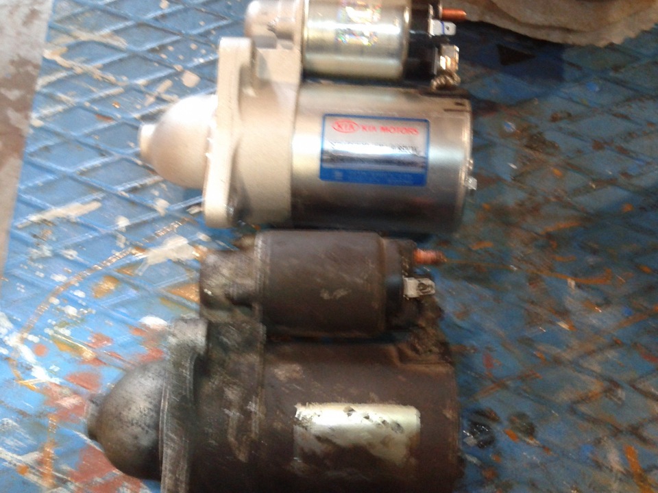

все. вчера закончились мои мучения со стартером. привезли и я как угорелый полетел менять его в гараж к дядьке. ждать пока машина остынет не было времени и я стал разбирать на горячую. без небольших ожогов не обошлось но это мелочи. весь процесс снятия и установки у меня занял два часа — но при этом я не снимал выхлопную и не отодвигал генератор. кое как стартер вытащил благодаря моим худым рукам, но все сделал сам — чему очень доволен. фотки будут позже. итог 4099р за новый стартер и улыбка до ушей)))

www.exist.ru/price.aspx?pcode=36100-2X000
