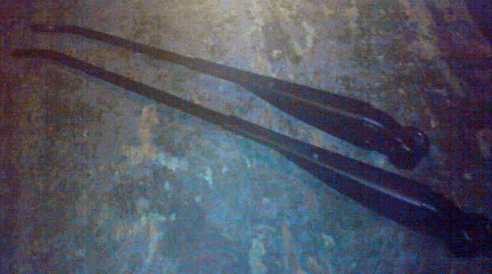

По просьбам трудящихся начинаю цикл статей по уже проделанным изменениям. =) Сегодня коснемся очистки лобового стекла.

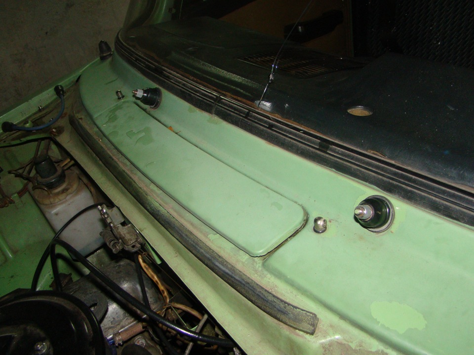

Для установки потребуются:
Конусы поводков от классики (ставятся на валы рейки стеклоочистителя)
Верхние гайки на оси поводков от классики, хотя можно и родными хромовыми обойтись, но я решил сделать всё черным матовым.
Сами поводки от классики (у меня 2107 фирмы Herzog вроде бы) + правильные переходники для бескаркасников, сфоткаю как доберусь до них =)
Дрель
Сверла 2,3-2,4 и ~6 мм
Ножовка по металлу
Надфили
Молоток
Пару мелких гвоздиков ~2,5 мм
Огромное желание и немножко времени))
Снимаем родные поводки с щетками, снимаем черные кожухи с осей поводков. Одеваем щетки на поводки, одеваем этот бутерброд для примерки на родные валы так, чтобы дворники лежали вертикально на стекле. Смотрим и отмечаем на сколько надо обрезать поводки. Снимаем бутерброд. Напрессовываем конусы на оси поводков (это кто как умеет =)) Черные кожухи придется подрезать по месту ножом чтобы они пролезали через напрессованные конусы.

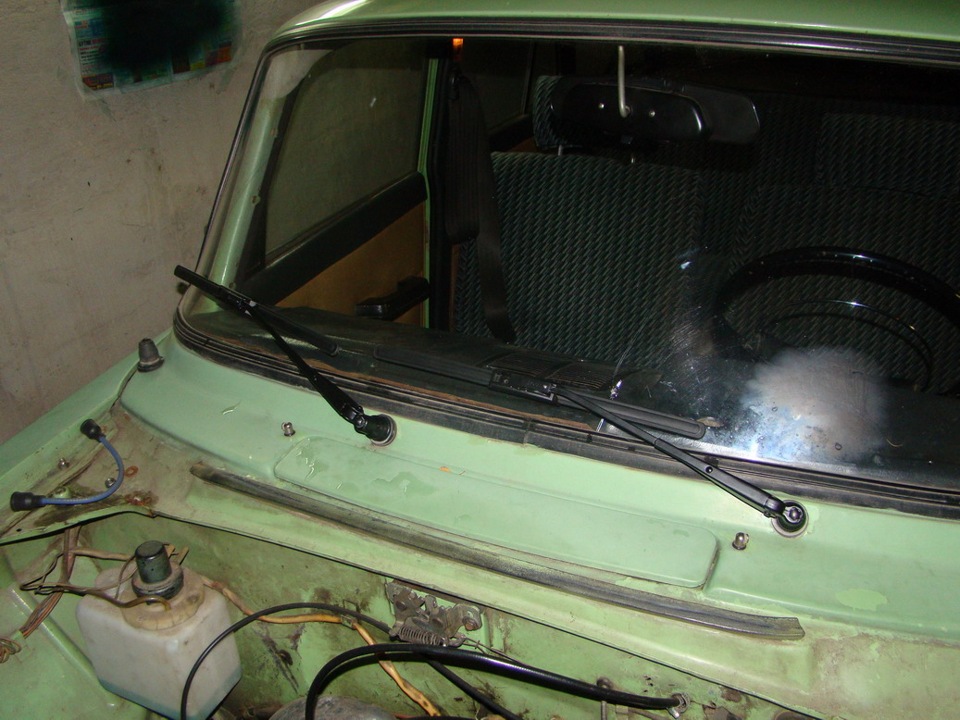

Берем поводки и ножовку, по размеченному пилим поводки. В моем случае получилось примерно так по отношению к оригинальному поводку.
Идем к тискам и загибаем конец поводка как был в оригинале. Берем напильник/надфиль и немного правим торец поводка где пилили, сглаживаем углы) Размечаем и сверлим дыру 2,3-2,4 мм сверлом примерно там же где было в оригинальном поводке. 6 мм сверлом немножко засверливаем с внешней стороны дворника чтобы шляпка гвоздика немножко "утонула" в поводке. Берем гвоздик, дорабатываем шляпку надфилем, делаем её полусферической (приближаемся к виду оригинального фиксатора). Забиваем гвоздик, должен заходить с натягом. Дорабатываем дальше — отпиливаем по длине так, чтобы он выступал меньше чем на миллиметр с задней стороны и расклепываем молотком на тех же тисках. Дальше очень желательно всё это по-хорошему покрасить чтобы не заржавело после первого же дождя, это тоже кто как умеет =)
Вешаем поводки с дворниками и на испытания)))
ПисАл дольше чем делал =)
Так выглядят дворники на машине:

это не совсем правильные:) правильные с крчком на конце, как на 10тках:)
Это вполне нормальные, ничего не слетает, переходник очень туго встает, а когда он и приржавел еще пока не покрасил так вообще хрен снимешь его))
х\з, не внушает
ну приезжай, попробуешь оторвать))) только аккуратно, мне еще на нем ездить))

Дык уже полтора года как комфортно)) Не хватает только паузы дворников, блок управления что-то затупил, взмахивал 1 раз и всё. Пока кинул напрямую, надеюсь сделать весной нормально, всё впринципе готово, только руки приложить)
