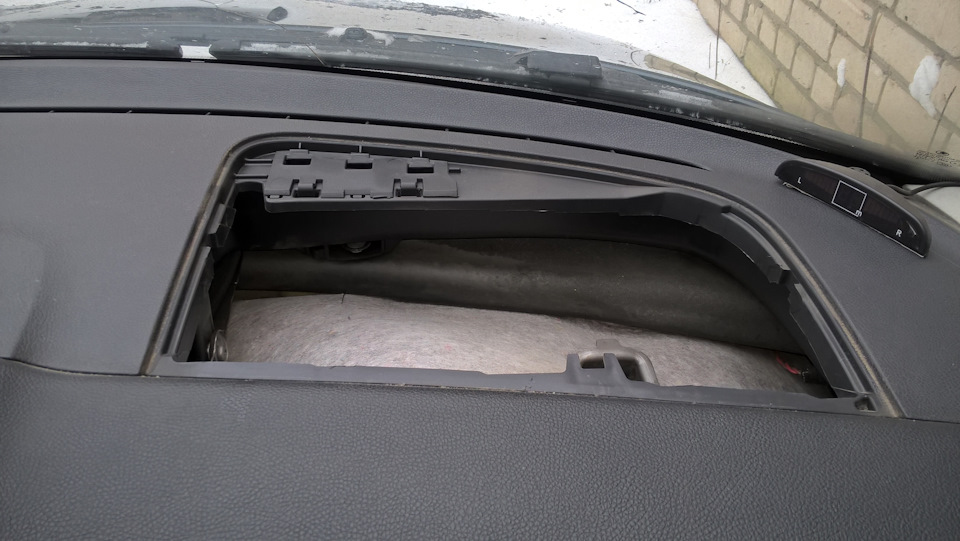

Давно ничего не случалось с машинкой и вот свершилось)
Сел, завел, включил печку а она не алЁ ! Только на 4 скорости фурычит. Сразу заподозрил неладное и пришлось очень не сладко ездить на машине с печкой работающей только на такой скорости, но если так подумать то всяко лучше чем вообще без нее)
Решил найти похожую тему на форумах, вроде бы все есть но все как то непонятно расписано, везде только доводы и проблемы отдельных людей, а вот чего-то конкретного как и что не находилось. Поэтому расскажу более доступно про данную ситуацию:
Итак, дуйчик печки регулирует свою скорость через блок резисторов. И вся регулировка скоростей производится через блок резисторов который пропускает через термопредохранитель 1,2 и 3 скорость печки, 4-ая скорость подводится напрямую к вентилятору. Т.е. в тот момент когда вылетает термопред. сигнал о включении 1,2 и 3 скоростей не доходит. Все просто! В итоге надо просто его поменять, но вот опять на форуме с этим делом проблема, мол этот предохранитель приварен точечьной сваркой, что делать?! И все опять же просто =)
Но давайте по порядку как и что делать) Лично я делал так:
1) Снимаем бардачек
2) Вытаскиваем салонный фильтр и попутно вытряхиваем раз уж полезли вниз
3) Снимаем дуйчик печки, не для того чтобы было видно блок резисторов, а для того чтобы его смазать и почистить, т.к термопред. дохнет в основном из-за плохого вращения этого самого вентилятора!
4) Теперь если посмотреть в левый тоннель воздуховода со снятым вентилятором видим висящий блок резисторов, точнее он не висит, просто так все это выглядит. Если я не ошибаюсь то он снимается менее чем полоборота против часовой и вытаскивается в сторону разъема.
5) Начинаем сам процесс ремонта предварительно купив терморед. (я брал такой: TZ D-240 16A TDISC)
и заклепки для пистолета в диаметре 4 или 5 мм. Я взял 4, чуть маловаты, пришлось расточить.
6) Отрезаем старый термопред и натфилем стачиваем ненужное с цилиндра от заклепки и получаем вот что:
7) С помощью рук))) и пасатиж обжимаем все это дело, прозваниваем тестером и убеждаемся в работоспособности!
8) Чистим и смазываем вентилятор!
9) Довольные бежим ставить все на свои места. Включаем зажигание, щелкаем печкой туда-сюда и радуемся))))
Надеюсь хоть кому-то пригодится данная запись, спасибо за внимание!
P.S. Если хоть кто-то еще следит за моей машинкой, то время на доделку фар категоречиски нехватает, скажу одно, осталось предумать бленды под линзы, все это открасить и поставить на свои места!
P.S.S. Огроменное спасибо моему отцу и другу Андрюхе XOMA123 !

на рынке приобрел самую маленькую контактную группу с помощью нее зажал все намертво)
ну это уже дело вкуса)
но самое главное почистить и смазать вентилятор, иначе через месяц произойдет та же беда, которая приведет к итоговой замене вентилятора, т.к. подшипник будет совсем мертвым и пред. будет вылетать каждые 2 недели
Вот спасибо, хорошо описано, только что у сестры по этому описанию снял блок резисторов, но кожух вентилятора мне не поддался, левая часть не пойму за что держится, крепко.
рад что пригодилось, так ты вентилятор не смог вытащить я так пойму?
Именно так, может, что не так делаю — откручиваю кожух вентилятора который смотрит на меня и тянул на себя, правый край свободно отходит, а левый где то держится. Или же вентилятор весь в корпусе нужно было извлечь а затем его разбирать?
конечно весь вентилятор снимаешь и он вместе с кожухом у тебя в руках!не забудь разъем отсоеденить!
Молодец, что сделал сам! Я тоже прошел через такую поломку. Только я просто намотал длинные "ноги" термопредохранителя на контакты резисторов и зажал пассатижами. Все четко)) Только, просто так этот ТП не сгорает, ты нашел причину его поломки?
когда забивается вентилятор ему особенно тяжело проворачиваться и идет большая напруга на блок и вот тогда он перегорает.
Я это знаю)) Поэтому и сросил у тебя, выяснил ли ты сам причину поломки у себя.
именно она и была, когда пробовал рукой крутить его, он даже оборота самостоятельно не делал(
А зачем обжимать, может проще припаять?
пробовал.отваливается!
