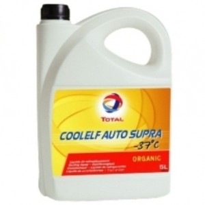

При пробеге 45.000 поменял антифриз. Слил старый, вонючий. Залил новый красный Elf COOLELF AUTO SUPRA -37°.

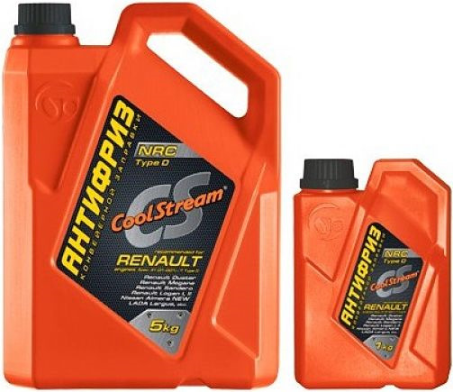

На заводе заливают антифриз нового поколения Coolstream NRC (Nissan Renault Coolant)
Сегодня менял антифриз, залил cool streaam. Снял нижний патрубок, слил, далее открыл воздушный колпачек, слил ещё, далее крышку заливного бачка, ещё слил. Далее заткнул нижний патрубок тряпкой, рукой закрыл воздушный колпачек и ртом в расширительный бак дуй сколько есть мочи. Выдувается практически весь антифриз. Чуть не забыл — в самом начале НЕ ЗАБЫТЬ ОТКРЫТЬ ПЕЧКУ САЛОНА. Залил ровно 5 л

7711 170 548 — то, что вы написали, это просто идет разделение на то в каком виде антифриз продается, концентрат или готовый к употреблению. 7711 170 548 — это как раз концентрат.
7711 428 132 — это определяет спецификацию антифриза, то бишь который как раз подходит для машин Renault.
см. ссылку
renault-drive.ru/base/ren…at-v-logan-i-sandero.html
Все правильно это тот самый антифриз для Рено.
www.frantsuzoff.ru/autooils/Antifreeze/rn023812/
нашел такую инфу.
Цитирую: "Уважаемые продавцы антифриза, нет ли у вас желания прочесть какую либо научную литературу по поводу цветов антифриза, их производителей и взаимозаменяемости, хватит уже морочить голову несведущим людям, действительно Рено рекомендует Glaceol RX Type D однако покупает его у компании Arteco которая в свою очередь продает в России тот-же антифриз под маркой Total. Естественно они являются 100% заменяемыми, разница лишь в красителе -Glaceol RX -желто-зеленый (в бачке со временем желтый) CoolElf Auto Supra от Total желто-розовый (в бачке со временем желтый). Фактически все Карбоксилатные антифризы (OAT coolants, G12 или G12+)можно мешать между собой не зависимо от красителя."
Так что получается это одно и тоже, только за бренд переплачиваешь!
Renault 7711 428 132 Glaceol RX Type D не подойдет? Только написано, что он темно-зеленого цвета, а мне отец говорит, что у него оранжевого цвета залит. Дак значит он не прокатит?
7711 428 132 — выпускается для румынских машин Dacia, а 7711 170 548 — это Renault и рекомендовано для все марок Renault.
7711 170 548 дак это что за антифриз? у нас в книге по эксплуатации написано что используется Glaceol RX Type D.

Cool ELF Auto Supra
Glace ELF Auto Supra
ELF Frelub 650

чот я не понял…он что до -37?..маловато как то…
Ну дык разбавь сам дистилированной водой, как тебе нужно ;)
