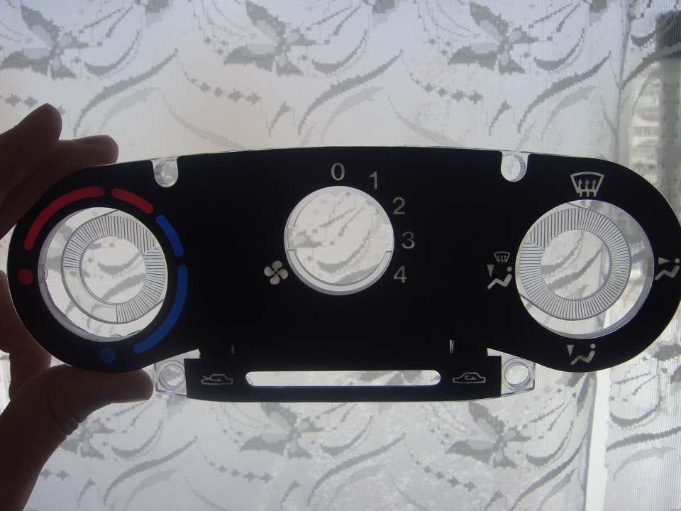

Дальше аккуратно стер светофильтр острым ножичком (работа эта оказалась очень муторная, так как работать нужно осторожно чтобы не стереть лишнего).

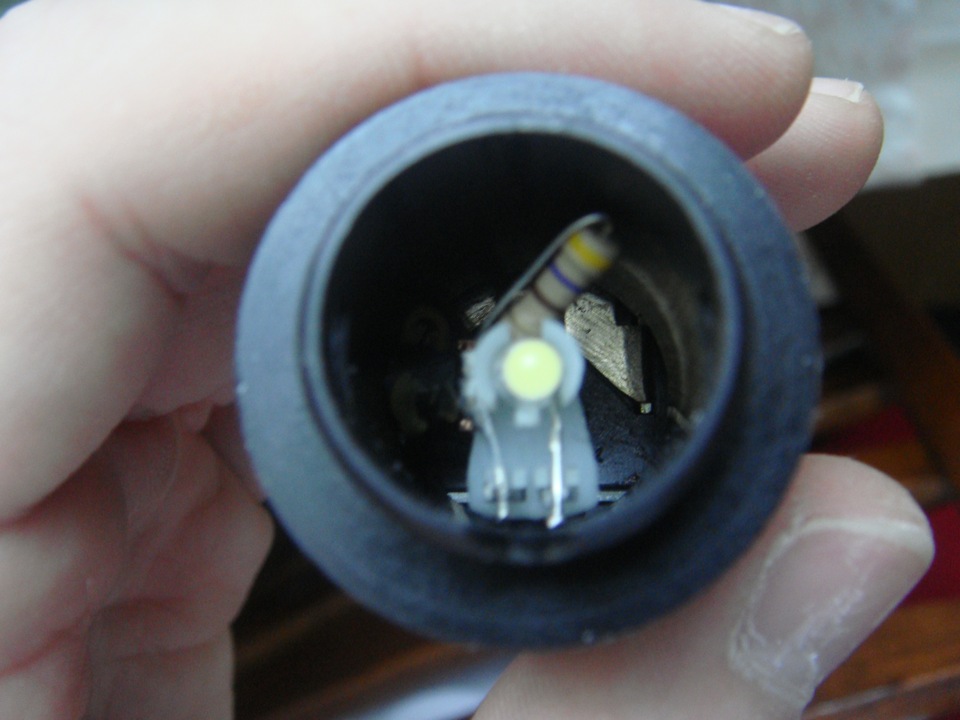

Следующей задачей стала ручка переключения режимов вентилятора.Там стоит обычный 3мм светодиод, Он там не припаян, а просто ножки зажаты в "щипцах". Разжимаем щипцы, достаем старый диод и устанавливаем туда новый яркий светодиод, ничего сложного.

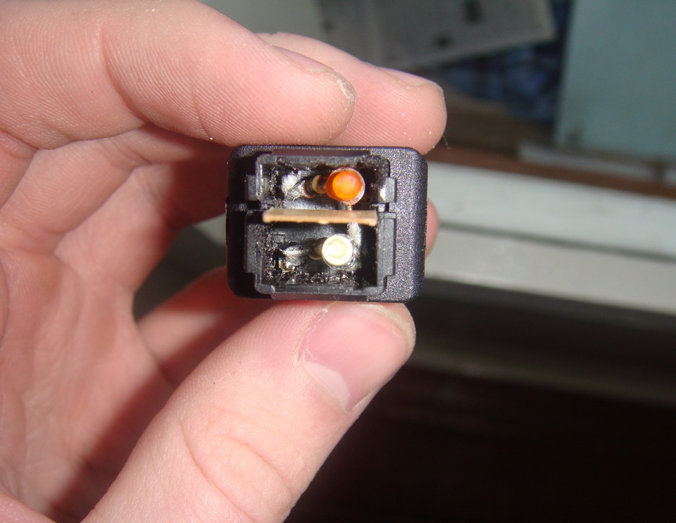

На этом с печкой все работы с печкой завершены. Далее настала участь кнопок. Для кнопок были прикуплены светодиоды диаметром 3мм и резисторы на 510 Ом.
Первой жертвой стала кнопка обогрева заднего стекла.
Плату выпаиваем
И за место платы впаиваем светодиоды
Таким же образом поступаем и с кнопкой противотуманок. С кнопками работа очень муторная платы выпаивать одному трудновато, да и впаивать светики тоже не особо просто, но возможно:)
