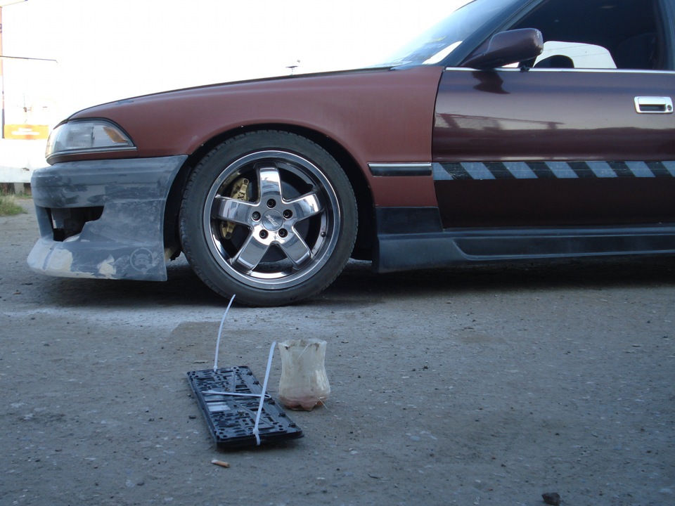

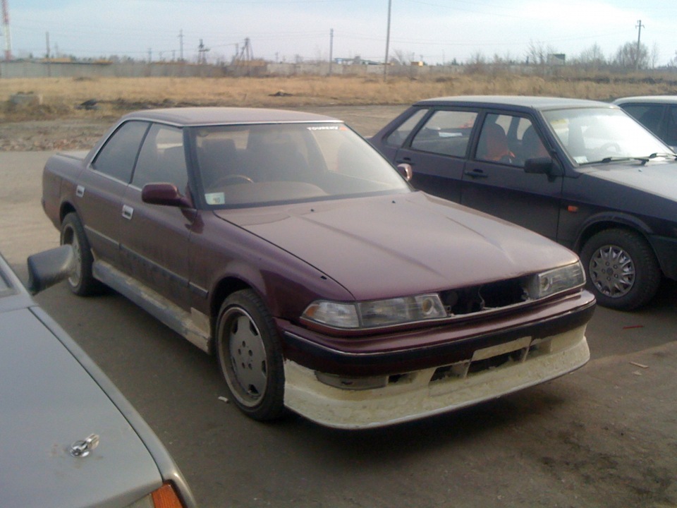

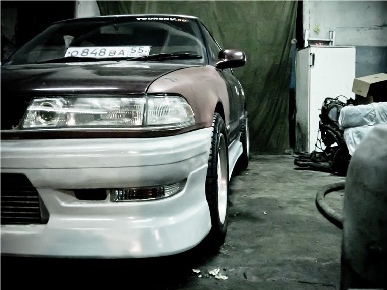

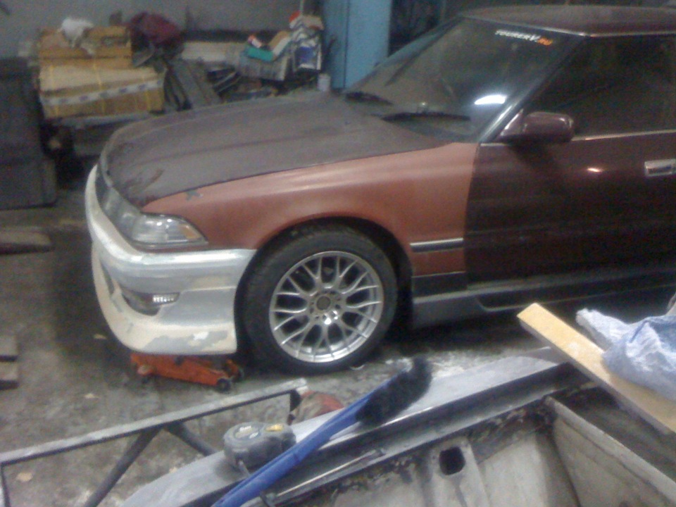

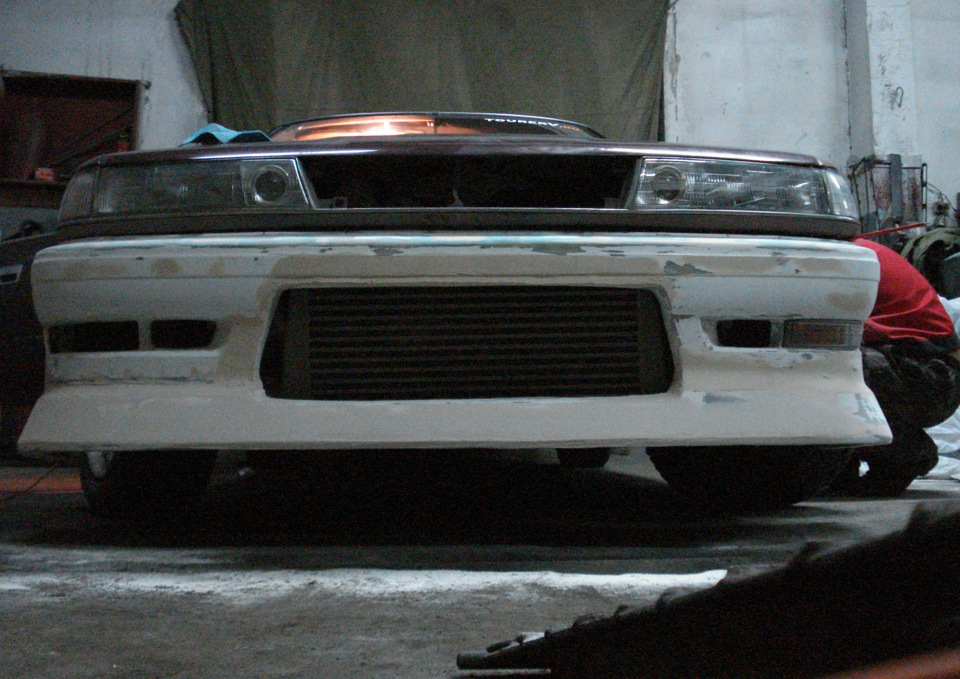

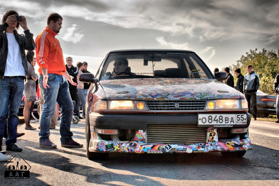

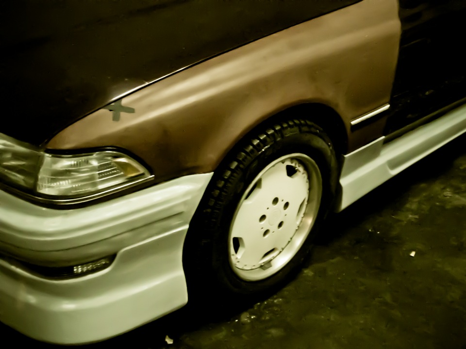

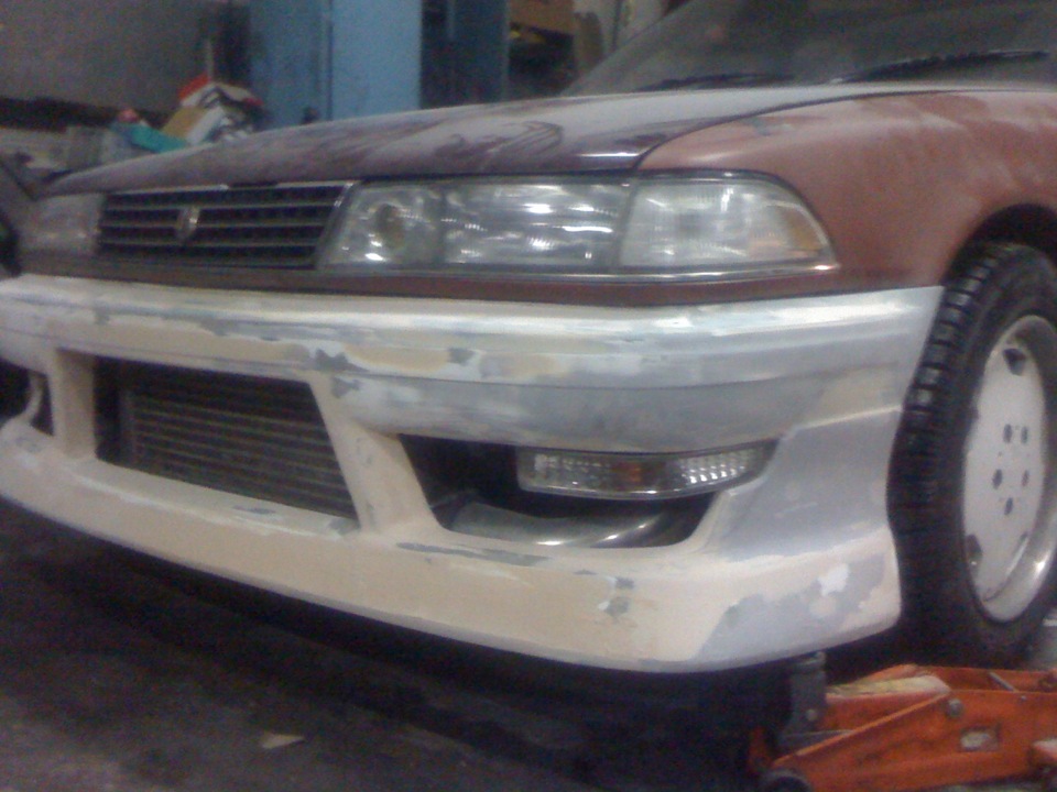

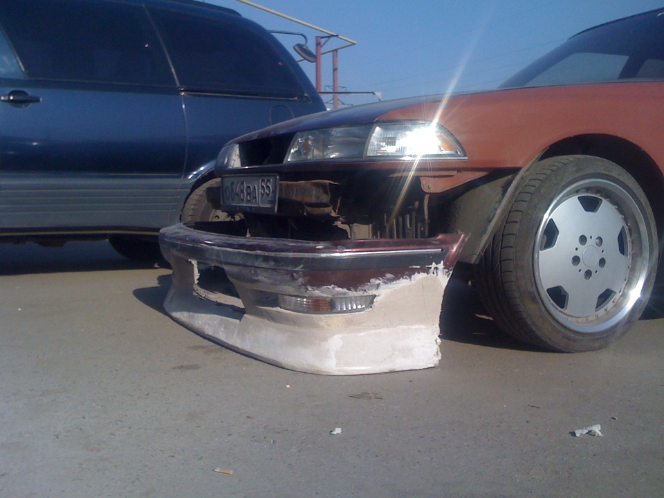

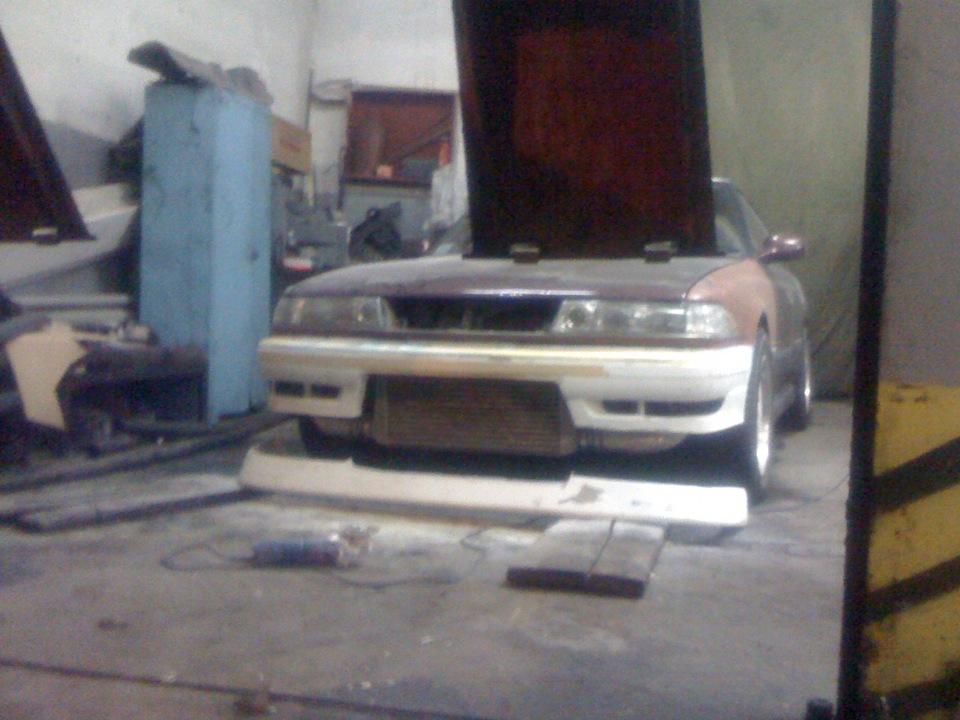

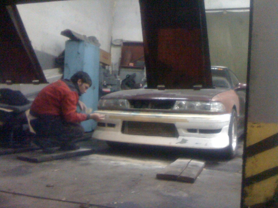

Мысль об обвесах долго блуждала в голове, искал варианты брендовых в сети, изучал фотографии, названия производителей, до сих пор считаю идеальным для 81 кузовов обвес BigWin, но случилось чудо и Роман Обер вернулся на родину, с ним то и познакомили товарищи, так началась работа над обвесами для 81 кузовов. С нуля делать бампер хлопотно, за основу взяли верхнюю часть родного бампера, низ полностью идея Романа, собственно его же и работа, я временами выступал в роли подмастерья, впитывая информацию и опыт, как стекломат смолу ),

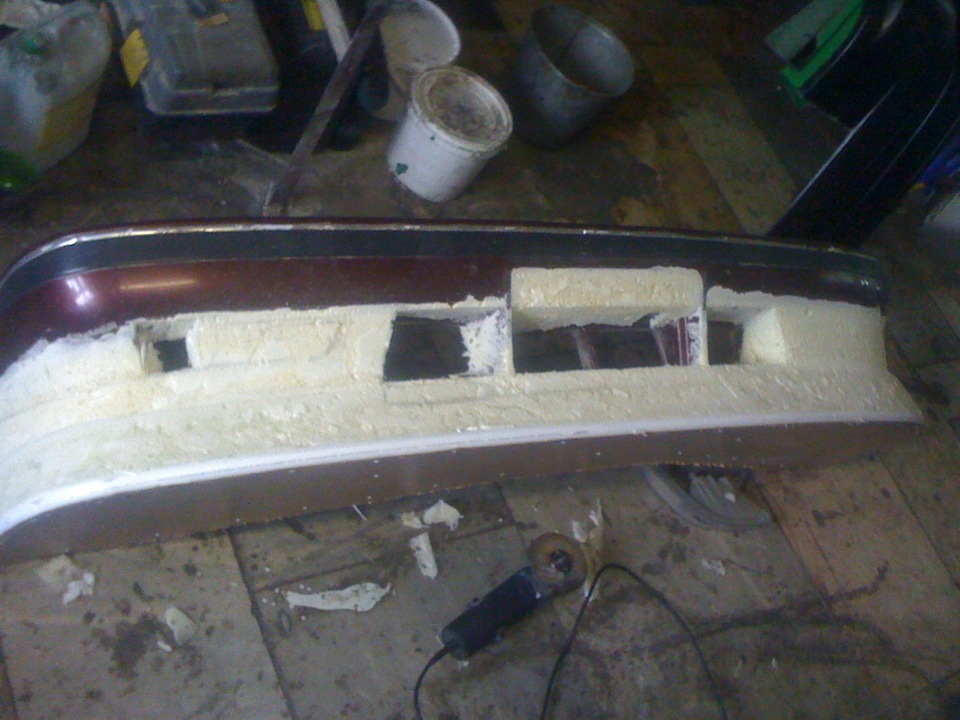

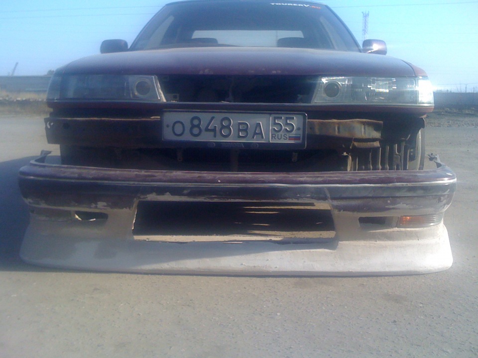

Начали с заготовки из монтажной пены, Роман придал ей форму бампера, далее пошла штукатурка гипсовая, для придания плоскостей и выравнивания их, получилась болванка в натуральную величину, далее с нее снимается промежуточная матрица, по ней выклеивается стеклопластиковый бампер, пробник так сказать. Пробник выравнивается, режется, пилится, подгоняется, склеивается, страдает по полной, вот с него уже снимается матрица, по которой делаются бампера, ровные и готовые к употреблению.

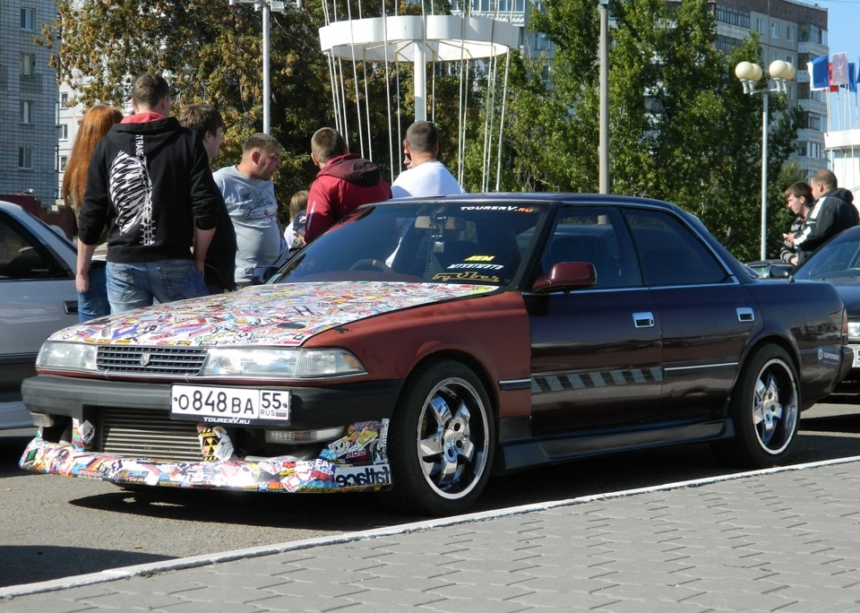

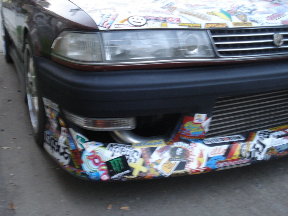

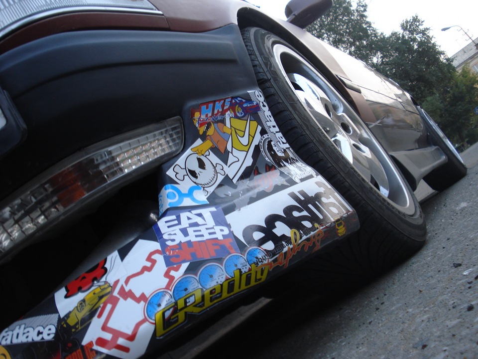

да как то тяжеловато смотрелся, бампер делался долго, было время подумать, изменить
поначалу фото понравился, а вот итог нет, зачем такие огромные дыры появились вокруг поворотников
видимо потму что слишком похоже на пингвина было…
