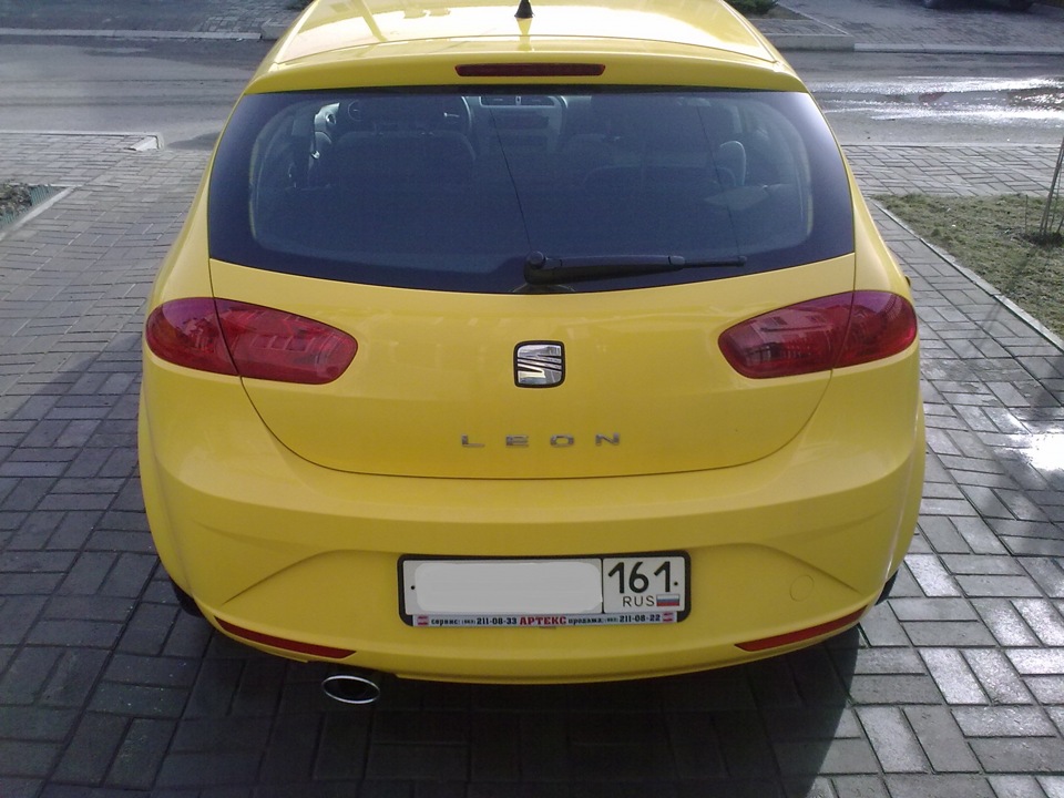

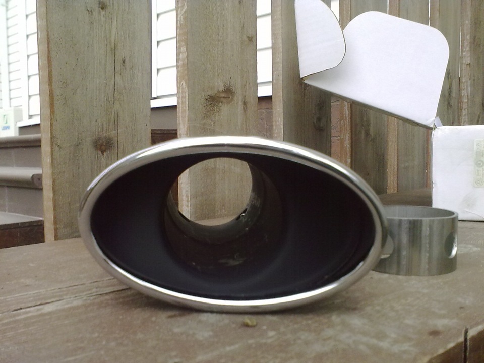

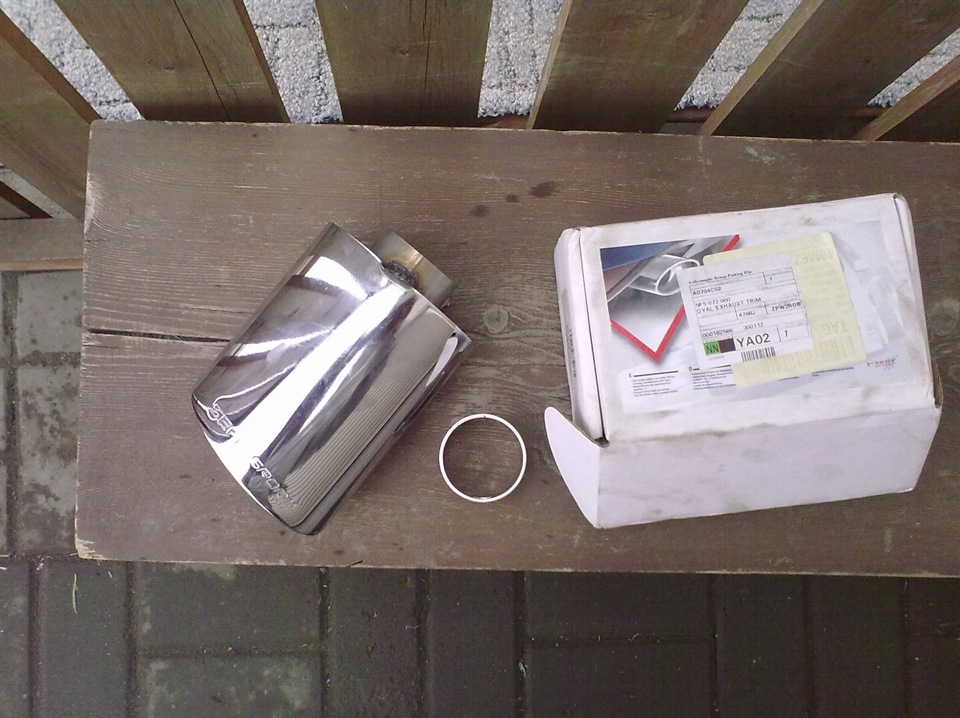

Приехала из Англии насадочка :)
оригинал. для 1.6, 1.4 и 1.9(TDi). для TDi в комплекте переходник на трубу 50мм.
на 1.6 соответственно ставится без переходника. затягивается 2-мя винтами (в комплекте).
Как я понимаю, насадка должна выступать за бампер на 2-3 см, чтоб надпись SEAT sport виднелась, однако я ее затолкал заподлицо. Мне так больше нравится.

Где переходник?
Кольцо — оно внутрь ставится.

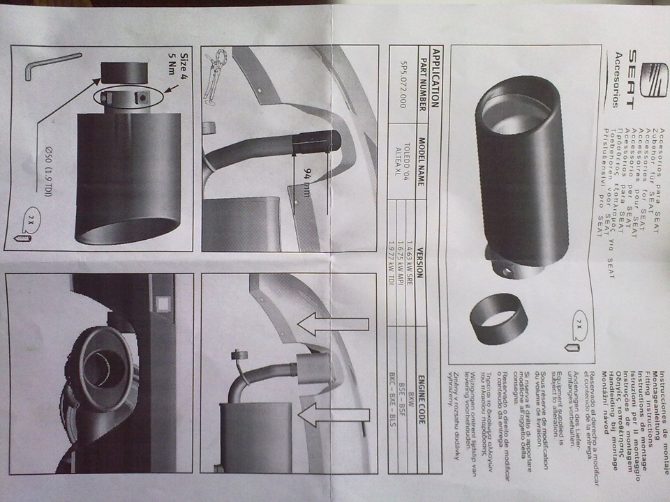

Дим, а у меня не было кольца и она просто даже не натягивалась и в инструкции как тут у Пети было нарисовано про 9 см отпила. может быть сейчас идут с другим диаметром?

кольцо для 1.9тди
так сказано в инструкции.

У тебя переходничок в комплекте есть? Инструкция такая же? Тогда не придется резать.
инструкция есть, вроде аналогичная, переходничка нет.
о! у меня она с декабря в багажнике ездит… вот надо наконец инсталить по весне.кусок трубы срезал?!
Мне пришлось резать, а у Пети какой-то переходник был в комплекте.
