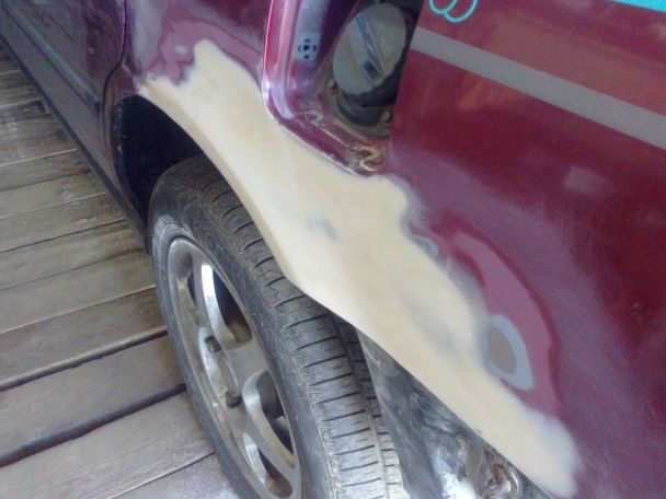

Теперь по поводу арок. Искал на разборках но не нашел. Оказывается продаются тайваньские ремкомплекты задних арок. Приобрел на 2 стороны (в моем случае по 1100 рублей) Разметил на машине и отрезал больные куски. Варил встык. Изнутри арки обработал той же мастикой.Довольно сложно варить внутреннюю поверхность арки. Подготавливал под покраску сам, а вот красить отдавал ребятам в гараже. Покрасили с переходом, довольно прилично
Фотки будут . Спустя зиму никаких изменений в состоянии лкп в сторону ухудшения не замечено.

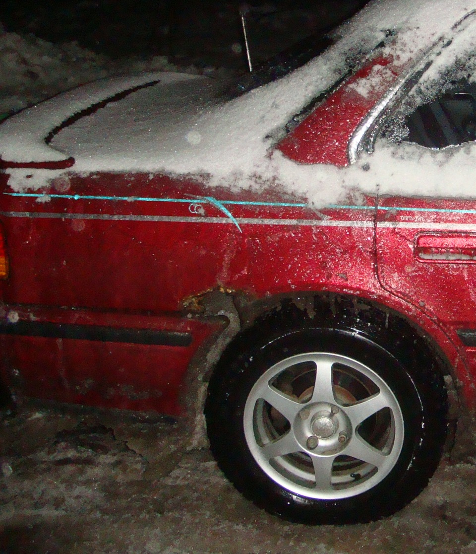

блин надо же)) у всех тоже с правой стороны данная болезнь?
Зависит от степени запущености. В моем случае с двух сторон
у меня тоже с 2 сторон, но правая больше!
это болезнь данной модели…
