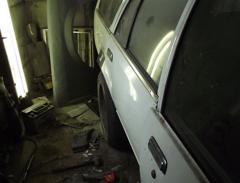

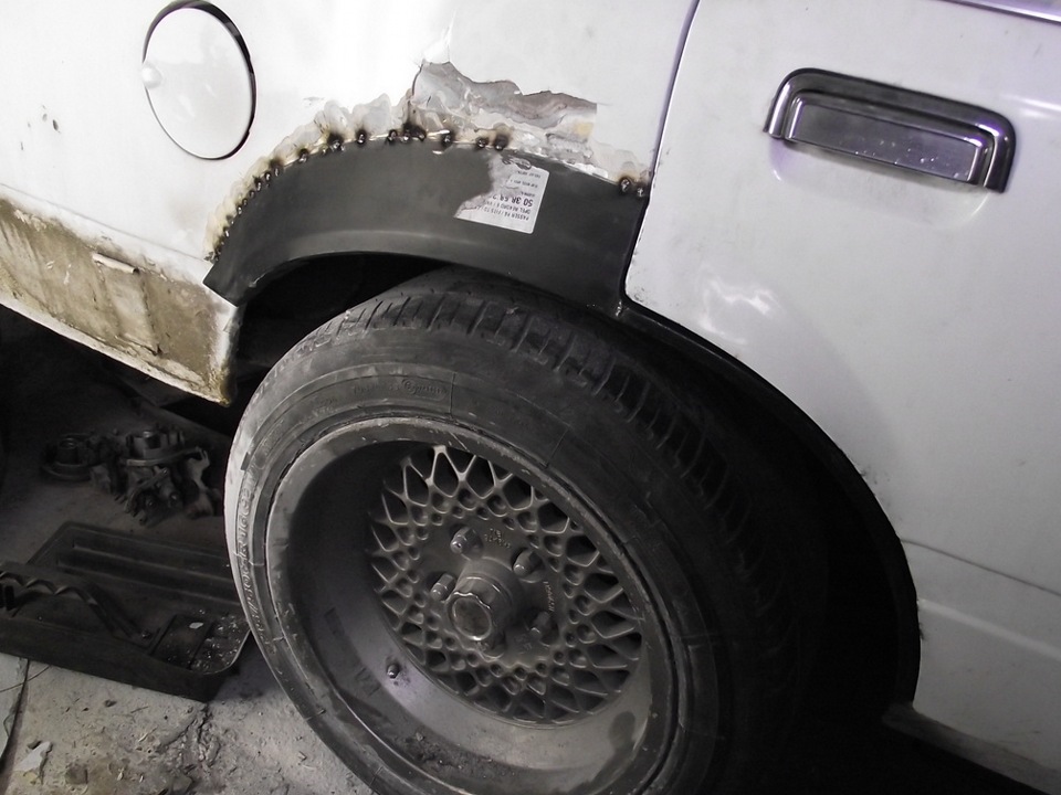

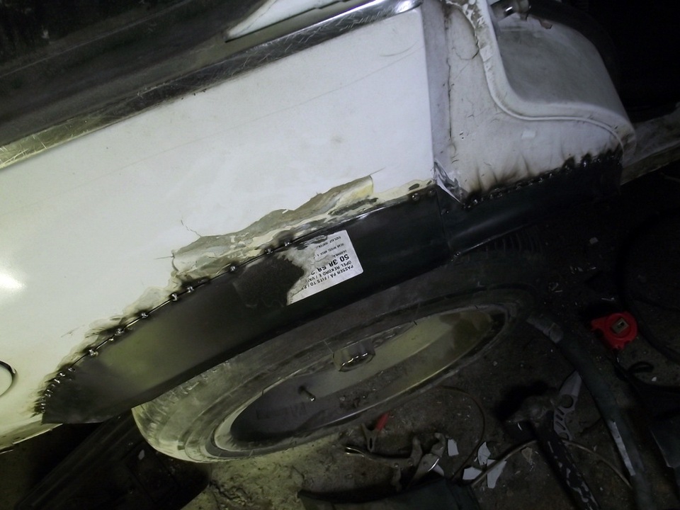

Задача по аркам была такая — оставить максимально стоковый внешний вид, дверь не особо даёт растянуться, но всё же кромку удалось отогнуть и "вывернуть" арку наружу, получив около трёх сантиметров запаса. Сереге, который занимается основняком — огромное спасибо!

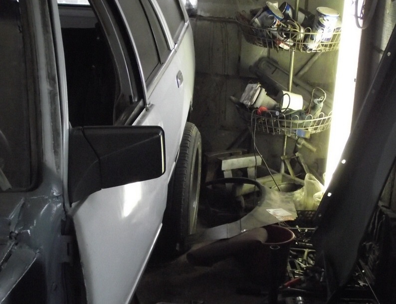

Для сравнения слева ещё родная арка

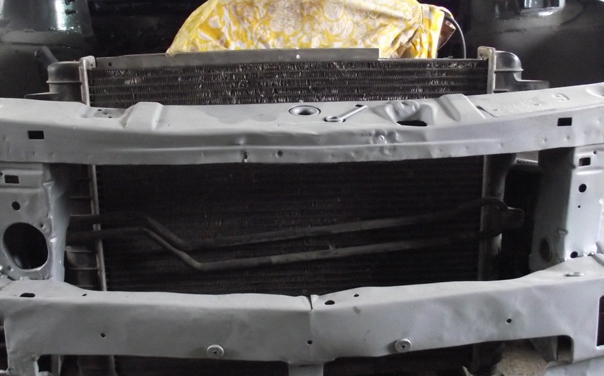

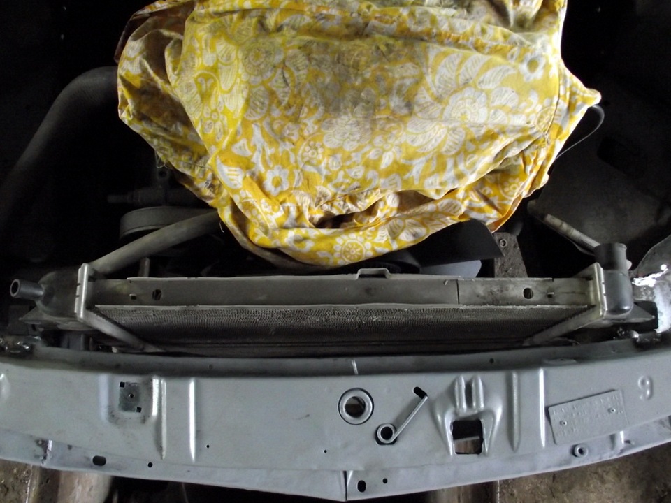

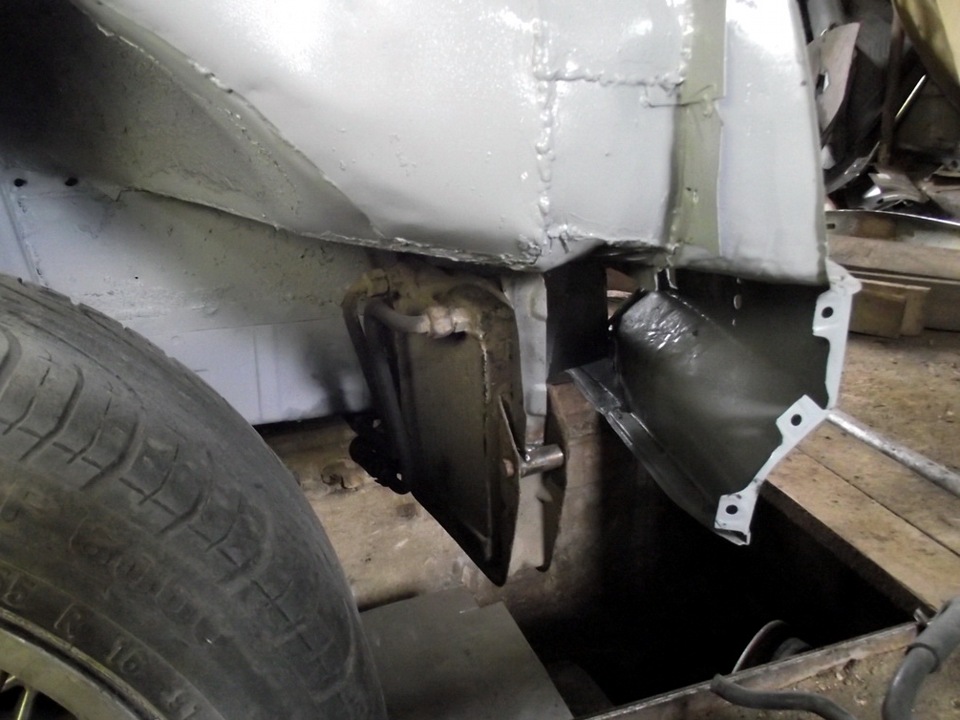

Основной радиатор и радиатор ГУРа установлены
Масляный тоже занял своё законное место

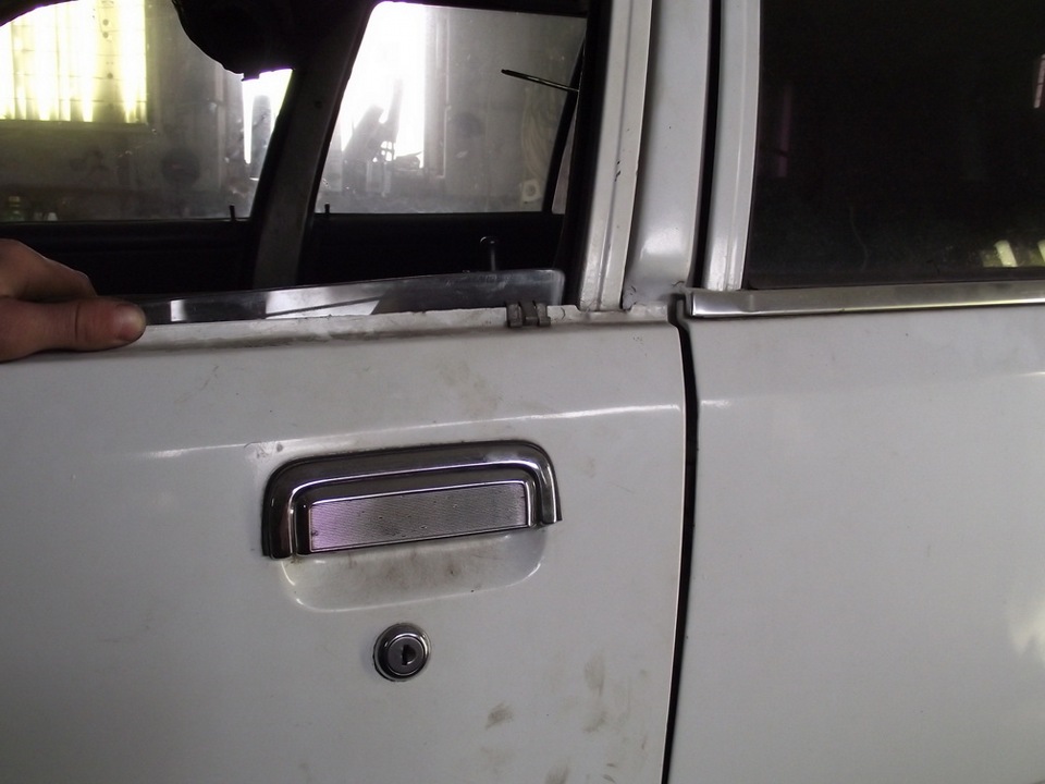

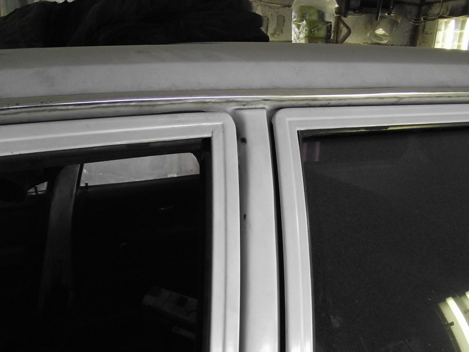

Ну и пару фоток касаемо выравнивания двери, штырь замка снят, дверь не фиксируется ни на чём, петли онли
Тут виден след на стойке, где раньше дверь цеплялась :)

Да, получилось очень хорошо. Внутр.кромка будет закатываться во избежании резни резины)
