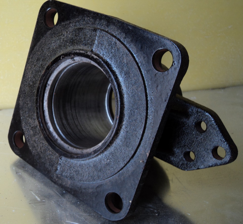

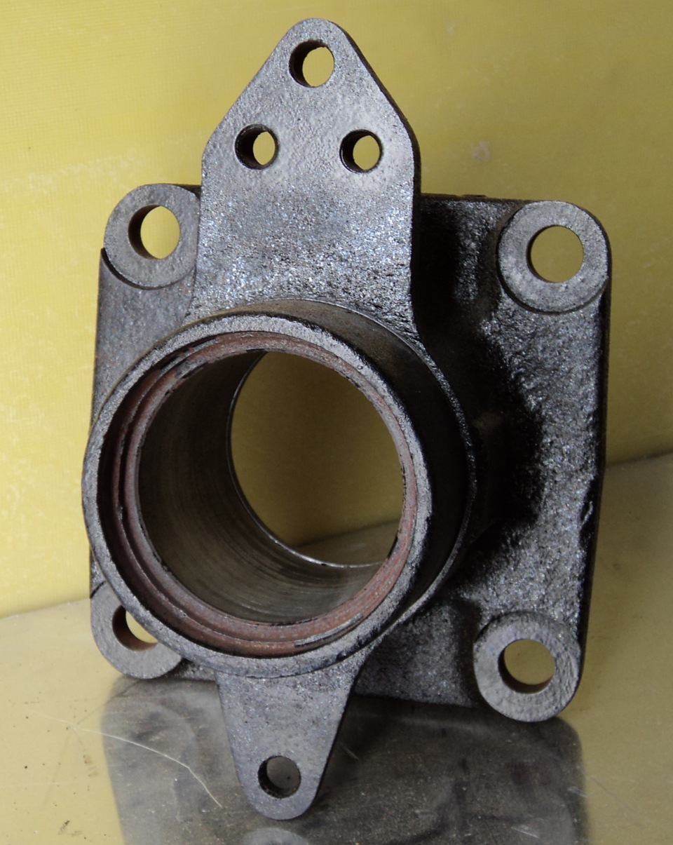

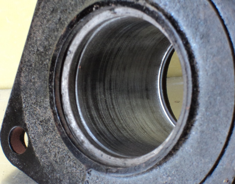

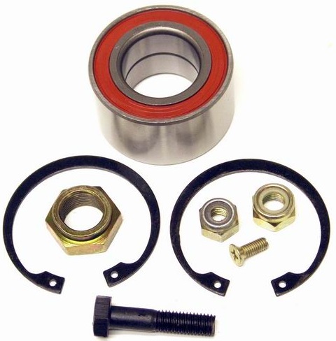

В ходе перебора всех силовых агрегатов добрались до задних подшипников, не понравилось как шатается одним словом подшипникам капец. Было принято решение подобрать подшипник. В ходе долгих переборов различных моделей подшипников результаты не сдвигались с места. Делать было нечего поперся навести марафет в гараже наткнулся на я на старую завалявшуюся цапфу со ступицей от первой своей иномарки сеат родо 1984 года. Разобрав хватаю штангель замеряю внутренний диаметр подшипника подходит на флянец. Вспомнив прошлые переделки с сеатом опять же по подшипникам там я вытачивал втулку на наружний диаметр подшипника собирал и ездил. Короче к делу приобрел подшипник от VW Golf 2 точно не помню по моему двигла 1,6 см. фото

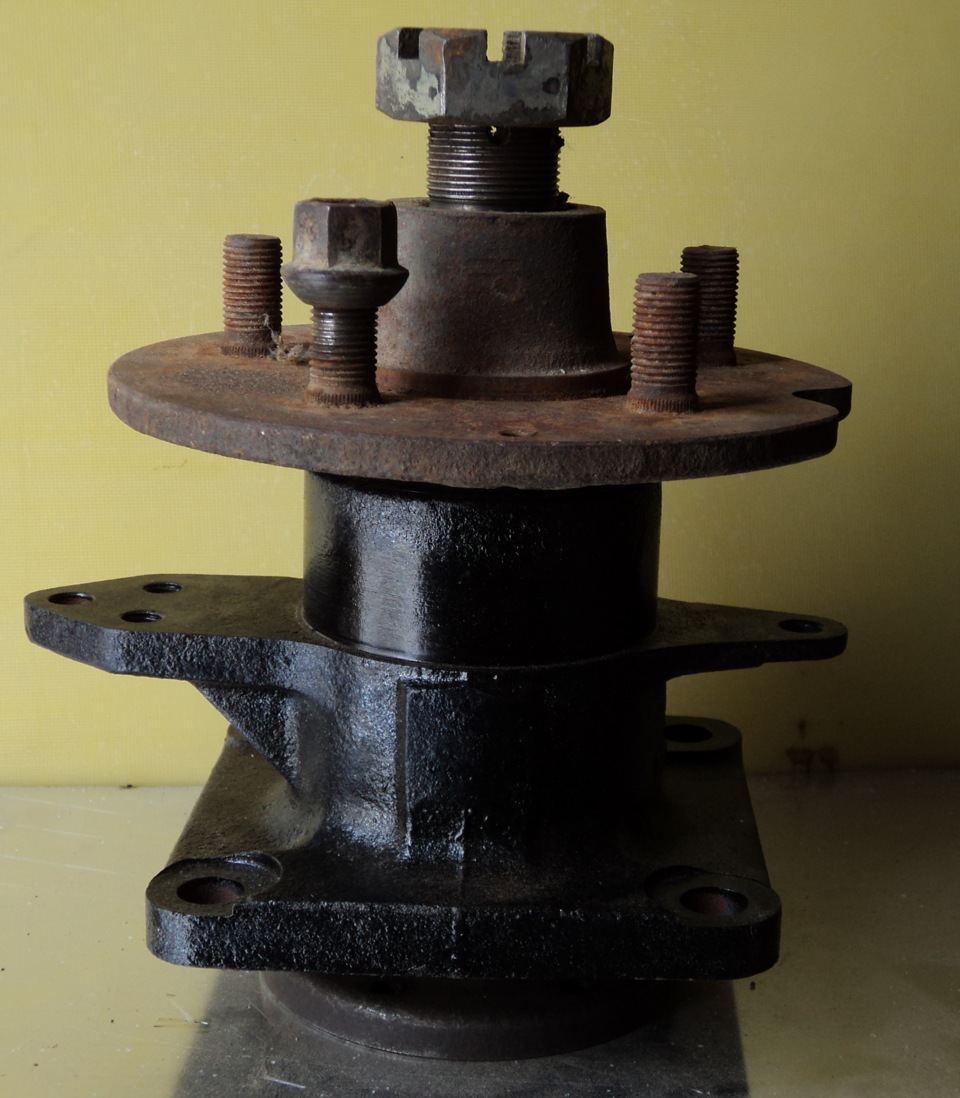

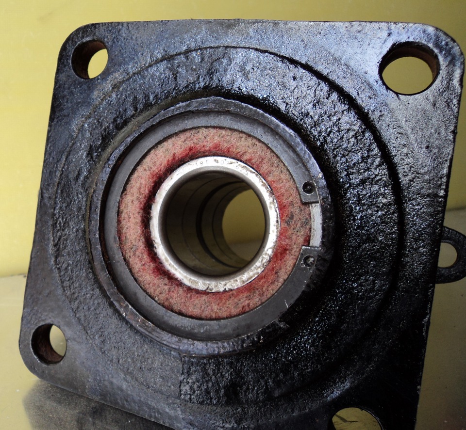

Так же решили поставить по 2 подшипника на каждую сторону и того 4 штуки.
Между подшипниками обязательно шайбу в 1 мм иначе не зажать подшипник.
Переделка на чертеже выглядит примерно так см ниже. Черный цвет это так примерно выглядит сама цапфа заднего колеса, красный цвет это сама втулка которую выточили и посадили на горячую. в первом гнездо штопорное для фиксации самой втулки, а второе в самой втулке для фиксации подшипников. С другого конца как втулка так и подшипник упирается в бортик. Данный чертеж набросал на скорую руку. Чертеж с размерами и расчетами как найду так и выложу. Сама идея думаю понятна.

подшипники 40.37.72? что с внутренним диаметром делал? втулку ставил?
нужно было брать подшипники от Г3. Наружный диаметр = 72 мм, втулку точить нужно было бы тогда под внутренний диаметр.

А тут какую втулку вытачивал?
