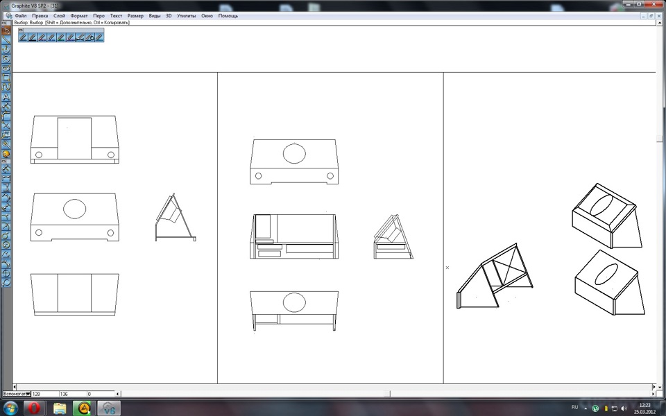

Всем доброго дня. Близится отпуск который грех не отдать в жертву звука :) Это увлечение постоянно заставляет подтягивать знания школьного курса математики, физики, химии, геометрии и т.д. Вот теперь настало время вспомнить черчение и инженерную графику :):):) Надумал я перепилить коробок. Тот что сейчас установлен расчитывался под более слабые сабы и усилители и в данный момент несмотря на распорки и усиления отчаянно начинает раздуваться. В общем проще спилить новый короб а этот отдать начинающим аудиофилам. А раз уж пилить новый короб то почему бы не организовать всю систему более толково в том числе и усилители в ящике.Внешне же коробок останется очень похожим с нынешним. Работы короче море. Пока затея на стадии завершения обмеров и построения масштабных чертежей.
В ходе конструирования возникло одно сомнение с которым я и пришел к вам. А именно: как ставить саб горшком вовнутрь или наружу? Вопрос не звуковой а чисто внешне эстетический. Из чертежей видно что блинов не будет в системе и в помине отсюда и сомнения не будет ли выглядеть без них дин горшком наружу хреново? Вопросом этим задался потому что от этого будет ощутимо зависеть внутренняя конструкция коробка и нужно определиться в этом уже сейчас.

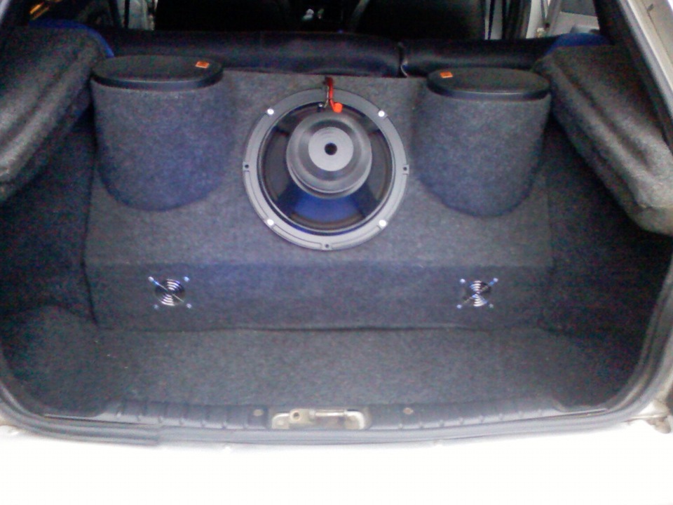

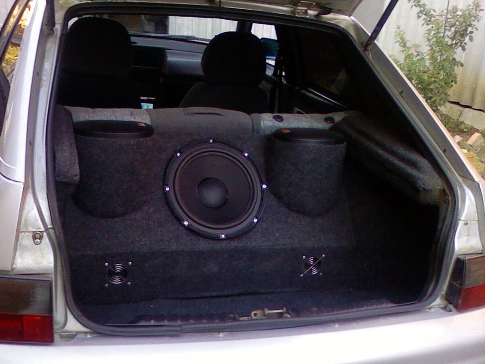

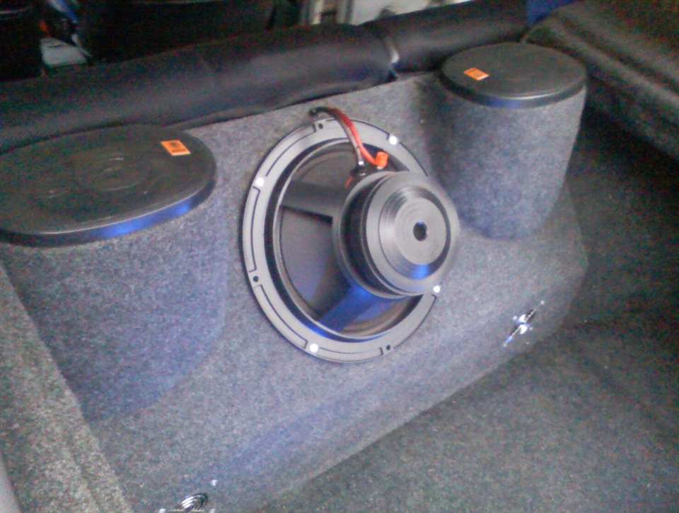

Вот несколько фоток с прошлым сабом для нагрядности.

Вот смотрю на магнит, и такое чувство, что он вращается))) красиво))
Я думаю что магнитом надо ставить внутрь ящика, просто если по бокам ничего не будет, то смотреться будет пустовато. Сейчас у тебя хоть блины по бокам стоят, хоть как то скрадывают место от НЧдинамика.
вот чтото мне так тоже кажется
магнитом наружу =) будет суровее и необычно =) даже в моем не расчитанном, старом коробе, но магнитом наружу, было минимум в 2 раза интереснее для рассматривающих, чем магнитом во внутрь =)
эт да. плюс мои провода мистери 8 квадратов которые я кинул на саб просто поражают неподкованного обывателя :D:D
Мне больше нравится магнитом наружу))но я опять как ты и говорил что блины уберутся будет как то суховат)))болтаться один)))а так то поди как нибудь оформить по красивее и будет гуд)а если во внутрь то всё просто по обычному без заморочек))хах))как то так)

если литража хватает то я за «магнитом внутрь» + красивый гриль
с грилем это еще больший вопросище чем этот. тут вообще пока в непонятках. хром и огни всякого рода будут смотреться наляписто. тут пока процесс в стадии осознания дизайна

Делай магнитом внутрь. Красивей+места больше свободного.
угол наклона щас таков что горшок прячется за габаритами ящика. по этому тут чистая эстетика.
Всё равно горшком внутрь. Если бы их пара была, тогда наружу.
думаю так и поступим

:) ты так отсоветовал как будто я первый раз занимаюсь запилом короба :):):):) Данный саб своей геометрией дает 4.32л расчетного вытеснения. При этом чистыми мне нужно набрать расчетных 29 литров в которых ачх ориса обещает быть ровнее всего. При расчете геометрии короба я взял за физический максимум 32 литра чистых с учетом вытеснения, то есть в зависимости от варианта установки саба я второй стенкой свободной от несущих элементов смогу ограничить необходимый объем в зависимости от варианта установки саба. при этом в расчетах я учел размещение усилителей и кроссоверов таким образом чтоб они не мешали такому диапазону перемещения стенки ;) Также есть вариант организации заведомо большего коробка с последующим вытеснением внутри лишнего объема с целью возможности регулирования объема короба в случае замены саба :) Я ж говорю я черчу уже месяц :) и если уж решил переделывать то в новый короб надо ввалить максимум точности и моих знаний. А суть вопроса в том что если пытаться уместить горшок саба то придется менять углы наклона стенок и делать фальшпанель со срезами что сам понимаешь образует 2 совершенно разные конструкции ящика. и определиться надо сейчас чтоб в запил уже пошли чертежи окончательного варианта саба.

задумывалсо конечно :) Я черчу и меряю уже месяц. кроме саба еще надо разместить 3 уся, 2 кросса и дистры. Все возможные варианты либо сложны аццки в изготовлении, либо технически очень сложны, либо ненадежны, либо ограничивают место в багажнике и ниши под инструмент и запаску, либо выглядят аццки наляписто. либо требуют множественных дырок в кузове и сварки. В итоге снова пришел к такому варианту но в более додуманом варианте внутри чем сейчас.
