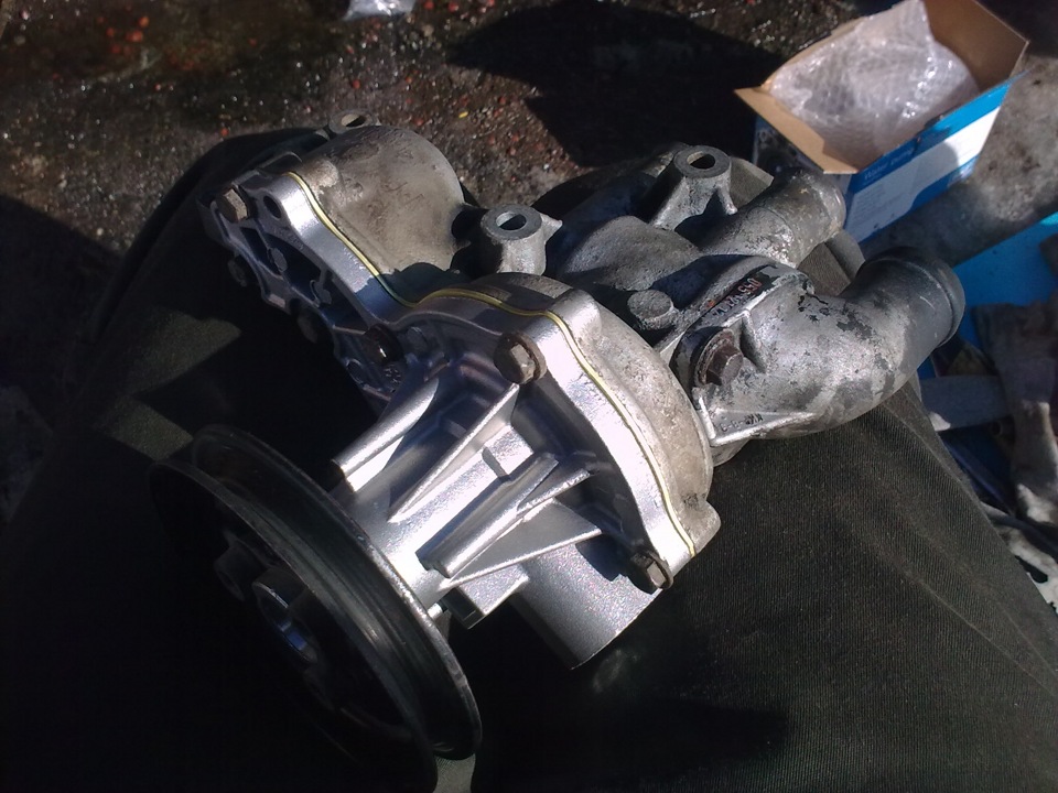

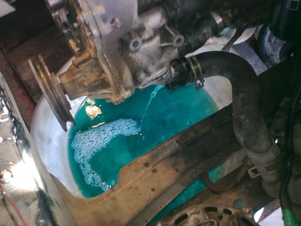

Разобрав с этой стороны движка почти всё.заодно решил поменять помпу.тем более ещё и выяснил, что люфт появился.

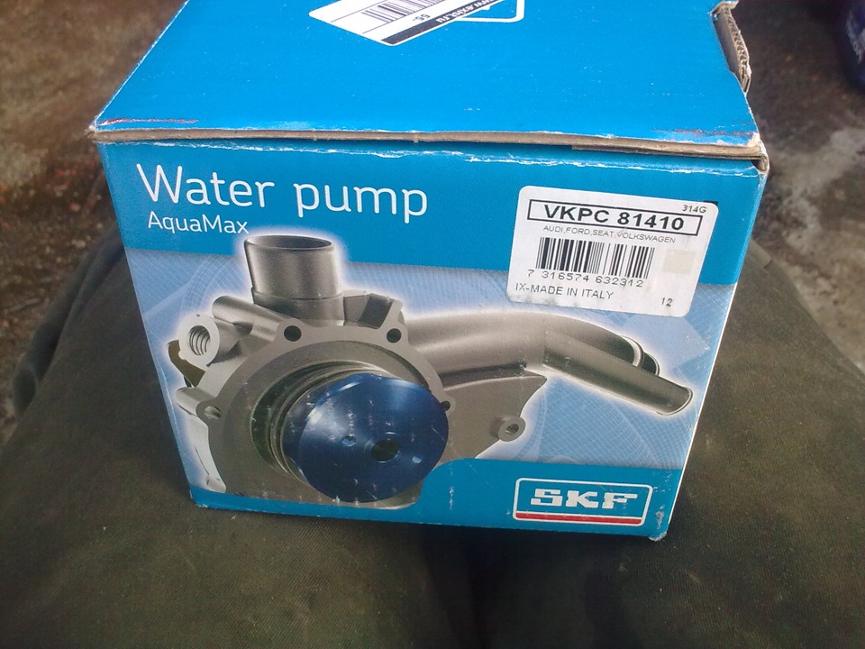

Как и всегда купил всё в Экзисте.
помпу(само насос-колесо) SKF VKPC 81410 — 950руб
клиновой ремень Bosch 1 987 947 790 — 75руб
Запчасти на фото: 10X730
Запчасти на фото: VKPC81410
Корпус помпы менять смысла нету если стоит оригинал.
что у меня и стоит) VAG 026 121 013
В моем случае у меня уже практически всё снято было.

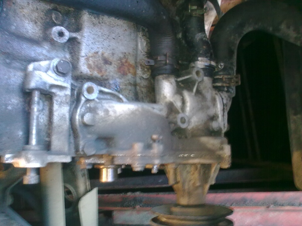

а так надо снять насос ГУР, кронштейн для его крепления,
Сливаем ОЖ, поочередно снимая патрубки снизу вверх.
откручиваем саму помпу в сборе

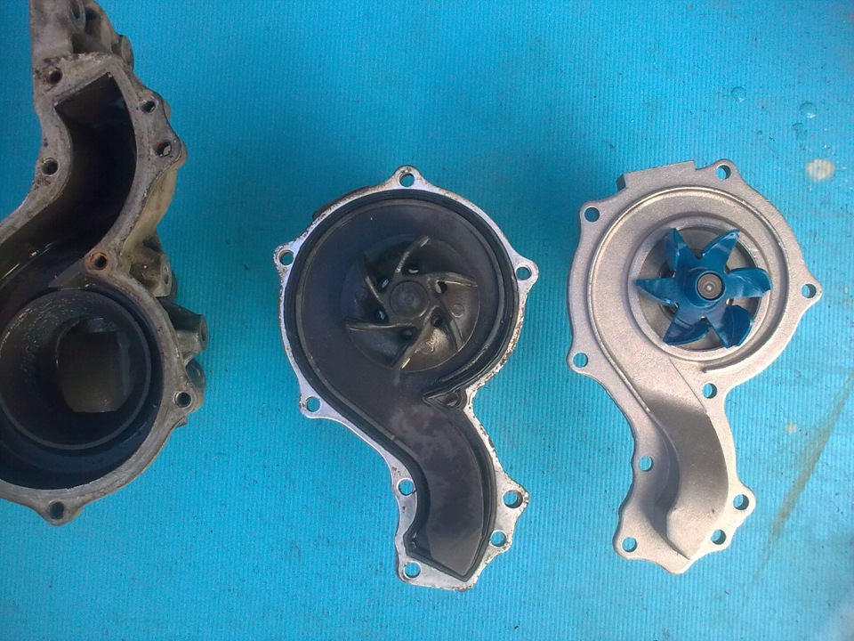

"половиним" её
достаем новый насос
Запчасти на фото: B1401
снимаем шкив со старого насоса
и одеваем на новый

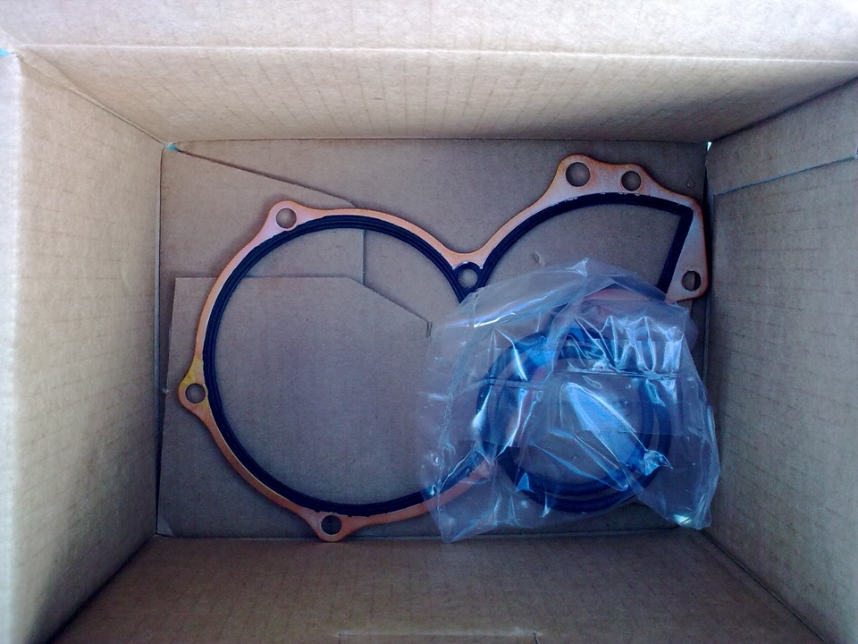

соединяем с корпусом новый насос
в комплекте есть ещё две прокладки, одна под термостат
и на саму помпу.
продолжение в следующем БЖ "Замена термостата"

А крыльчатка голубая у новой помпы из пластика ?

крыльчатка металлическая…
