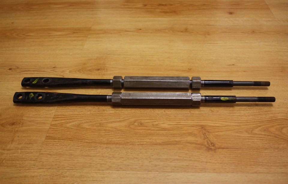

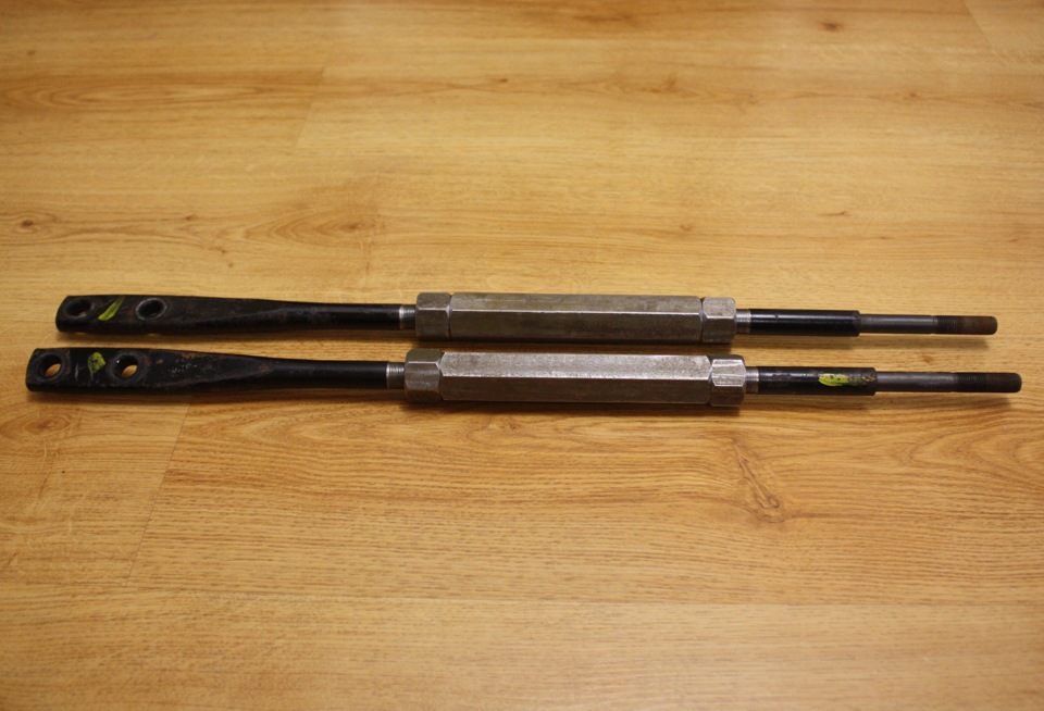

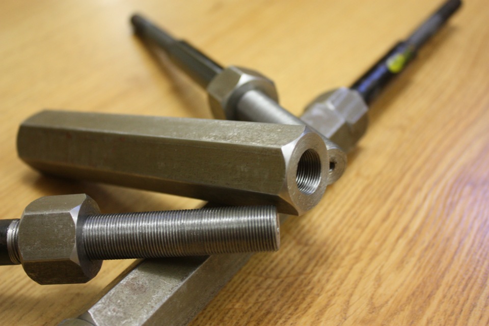

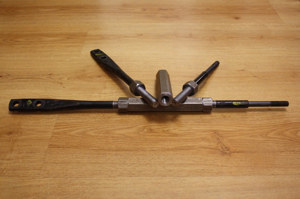

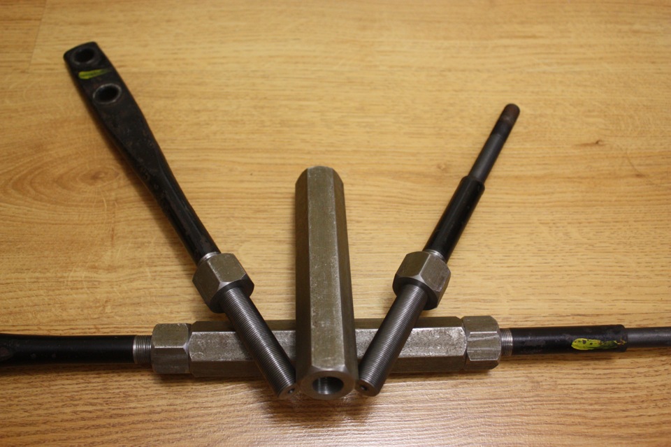

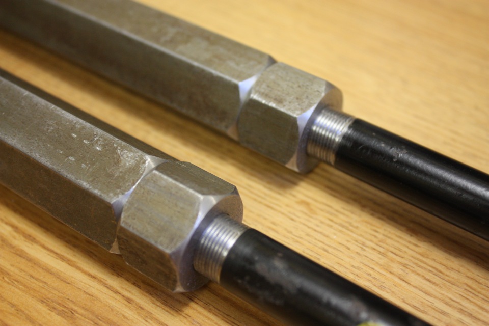

В связи с тем что трекшн-бар ставить не было в планах то нужно было изготовить детальки с использованием стоковых тяг Сивика. Сначала хотел просто проточить их но время берет свое и подвеску вывести в нужное практически не возможно. В связи с чем была сделана плавная регулировка резьбой 1.10 В дальнейшем тяги будут отпескоструены и покрашены порошковой краской в месте со всей передней подвеской. Ну и собственно фото !

Такая длина муфт чем-то обусловлена или на всякий случай перестраховались для надежности?
Там вроде достаточно нахлеста сантиметров по 5 сделать.
Для надежности конечно.
Ну это понятно. Я о том что это как-то просчитывалось или просто на всякий случай?
По размеру да, а по прочности нет.
