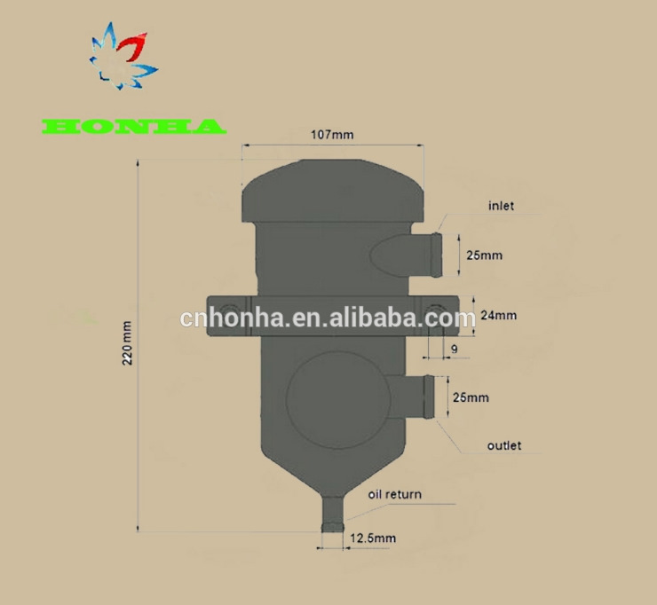

1. Засорение трубопроводов вентиляции картера (7,8) и заполнение маслоуловителя (5)

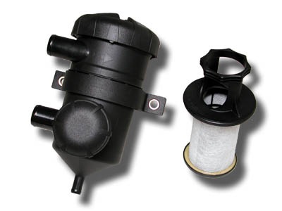

2. Установить разборный маслоуловитель с фильтрующим элементом, который периодически менять (Mann ProVent www.republicsales.com/products/filters/
www.republicsales.com/doc…Filter/5-ProVent%20en.pdf)
3. Подогрев сапуна. Бывает какой-то штатный для Ссанг Йонгов f.ssangyongclub.ru/index.php?topic=1323.0
Из ProVent'ов у нас доступен для заказа только 200й за ~7500 + сменный фильтр к нему за 2000. Столь негуманный ценник обусловлен установкой на коммерческий транспорт. Со своей жабой пока не договорился, но думаю.

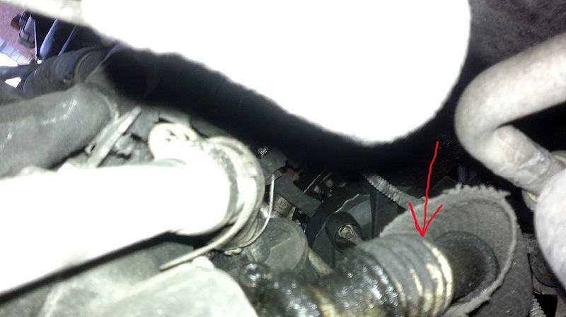

Неудачно включил 3ю передачу после 4й на разгоне (резкое увеличение давления газов), сантиметр щупа вылило через сальник коленвала на ремень гены, отчего от него оторвало 2 ручейка. Сервис, замена ремня, заказ нового маслоуловителя. Пока месяц(!) везли маслоуловитель, катался не поднимая обороты выше 2000, ежедневно (нередко и по 2 раза) проверяя масло. Успел проехать 3000 км, долил за это время 3л масла. Далее вентиляцию почистили, установили новый маслоуловитель, заменили сальник. Наконец можно давить тапку и масло никуда не девается!

покупали оригинал или китайского клона? 3931070550 VW "PROVENT 200" OIL CATCH CAN UNIVERSAL STYLE
да я же думаю сам сделаю себе маслоуловитель
у меня тоже есть бочка видел а что надо сливать масло оттуда или как обслуживать тую беду?
Да, она вроде как меняется просто на новую

Кстати, а че на первой фотке? — чем-то "мозги" залил?
Что это за чулочек такой на 2-3 фотке?
По идее да, т.к. медленнее выдувает теплый воздух из подкапотного и все чуть медленнее остывает. Также забор воздуха от от коллектора помогает еще чуток. На фотках просто показано где сапун искать, товарищ с mypunto.ru меня спрашивал. Чулочек на сапуне какой-то штатный, не ведаю, не тюнинговал :)
