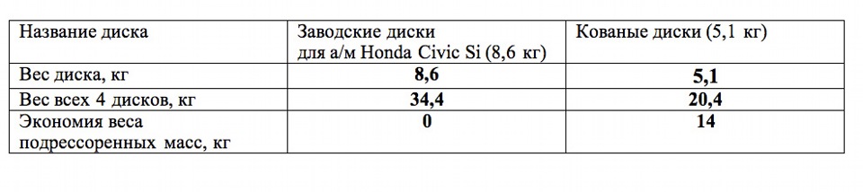

У меня было несколько комплектов дисков, но я взял самые тяжелые, заводские для Honda Civic Si (8,6 кг), чтобы разница была видна более отчетлива. Правда, если честно, я очень сомневался, что даже измерительная аппаратура сможет что-то зафиксировать.
Интересный момент: в каталоге производителя вес указан 6,0 кг, а у нас на весах (сверяли что точные) один диск показал всего 5,1 кг. Обман, ошибка? Нет.
Оказывается российский производитель взвешивает диск с самым большим вылетом (ET38) и массивной центральной частью, а у нас был вылет ET45, потому и легкие :)
